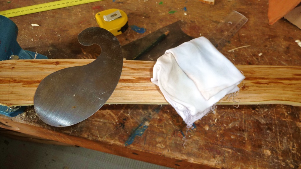

Bast wird mit einem feuchten Tuch und mit der Schwanenhalsziehklinge abgenommen - reine Meditation !
Entspannung pur ...
Entspannung pur ...
Durch die Feuchtigkeit lässt sich der Bast 1A entfernen !

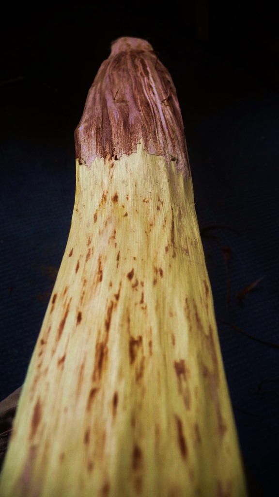

Vorher-Nachher-Übergang
Sehr schöne Rückenstruktur

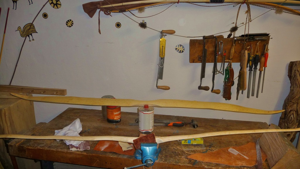

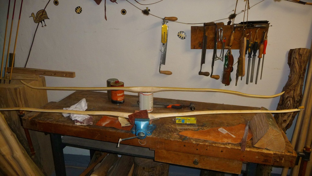

habe mich kurzfristig für ein "Flippen"der Bogenenden entschlossen.
Hat super geklappt - auch mit trockener Hitze (etwas mit Leinöl nachgeholfen).
Kein Knacken oder Reissen - ist ja aber kein so extremer Radius.
Freu mich Stück für Stück der Fertigstellung mehr ... wird ein schöner Ulmenbogen.
Hier die Bilder :
80% der Verfärbung kommt durch das Leinöl
der "Hintere" ...
der "Hintere" ...
sorry für das "Chaos" (die Ordnung) auf den Bildern ... arbeite grade an vier Bögen gleichzeitig ...
