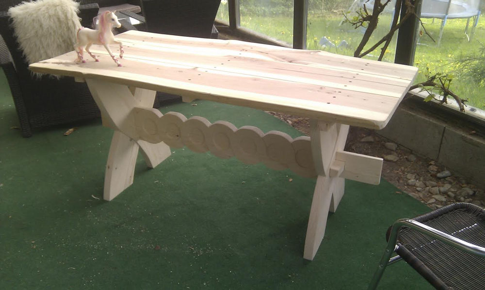

geht eigentlich ganz gut mit der Kettensäge eine gut geschliffene längsschnitttaugliche Universalkette drauf, und man kann mit etwas Übung freihand Bohlen aus bis zu 50cm Stämmen schneiden.
Selbst ausproiert mit Ulme, Brüderchen hat dann einen Tisch draus gebaut.
Ist mit der geeigneten Kette wirklich kein so großes Problem
