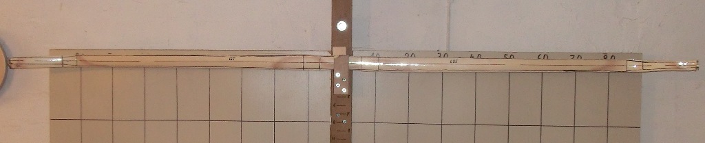

Ich habe die Esche aus ihrer Fesselung befreit, sie hat die Form sehr gut angenommen, nun darf sie sich bis Morgen etwas entspannen, sie ist auch von der Heizung runter und soll die Restholzfeuchtigkeit im Stave gleichmäßig verteilen, nicht das sie aussen übertrocknet und im Kern noch das Wasser schwappt. ;)
Hier sieht man auch den groben Schnitzer den ich damals beim Bau meines Tillerboardes gemacht habe, die Boardtafeln sind viel zu tief angebracht, dafür sind sie insgesammt zu hoch geworden. Ein Bogen mit starken Reflex ragt im entspannten Zustand weit über das Board hinaus, dafür kann man aber auf der unteren Hälfte der Tafeln wunderbar den geraden Sehnenverlauf im Vollauszug beobachten. ::)

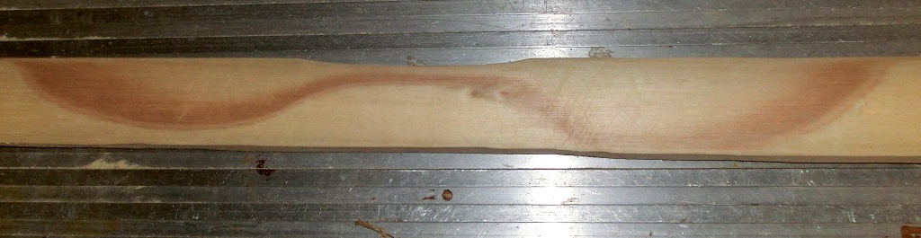

Ich zeichne die Bogenkontur ja gerne auf den Bogenrücken auf Malerkrepp an, wer zum Teufel hat mein Malerkrepp, na egal, dann ebend eine Hochglanzlackierung für Arme. ;D Und schon wieder was gelernt durch Zufall, will man mal sehen wie sich eine Hochglanzlackierung auf dem Bogen macht, einfach eine Schicht Tesafilm aufkleben. ;)

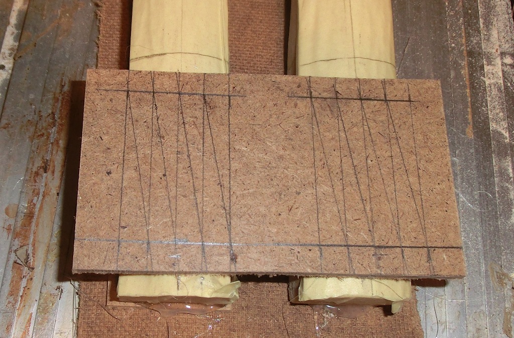

Dann wurde über der Spleißstelle ein weiteres Rum-Fort-Brett geklebt und der Spleiss angezeichnet,

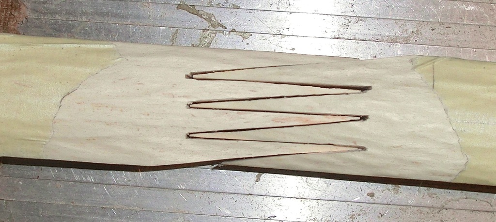

und mit der Bandsäge ausgesägt.
Spleiss passt schon so, den Rest machen die C-Zwingen.
