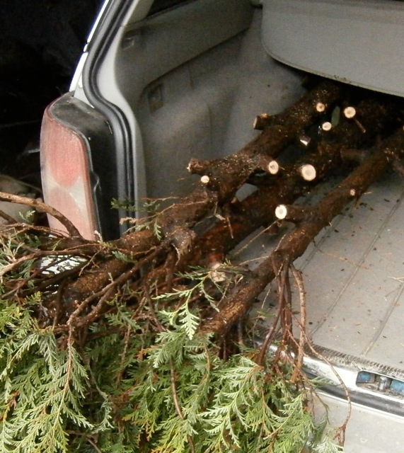

Hoffen wir das beste mit der Trocknerei. Muss heute noch wiegen, es ist ja ein unglaublich leichtes Holz. Also sollt er noch beträchtlich Gewicht verlieren.Idariod hat geschrieben:Auf der Heizung musst halt sakrisch aufpassen, dass er dir nicht ZU trocken wird.
Übrigens:
Habe mir heute beim vorbeifahren noch ein bisschen backup besorgt. Tjaja, der Täter kehrt immer an den Tatort zurück. Man sieht die Schneise wo ich mir Stave 1 rausgesägt habe. So, und falls noch Zweifel an dieser Thujasorte bestehen, hier noch ein Bild von den noch immer frisch aussehenden Zweigen: Falls jemand auch so ein dunkelkerniges Thujenstämmchen haben will, könnt er sich das beim SDBBT im März abgreifen - sagts einfach, ich brings mit..
Schöne Grüsse einstweilen.
Die Lena mit ihrer Säga

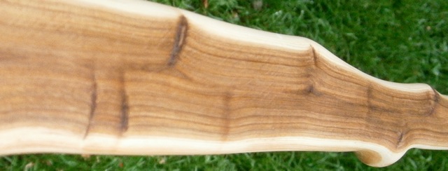

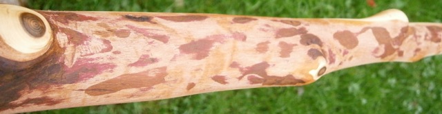

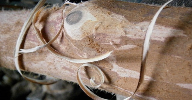

Re: "Siorcanna" kleiner Thuja-bogen
Hier noch ein kleines Update zu meinem Siorcanna:
Hab den Bogen an den WA-Enden noch um einiges erleichtert, vor allem hab ich die WAs in den letzten Dritteln schmaler geschliffen (samt Tipps) und finde er biegt jetzt etwas weniger stark im Griff und ausserdem hab ich die vielen, dicken Seitenäste eingekürzt.
Ausserdem hab ich noch die oberste Rindenschicht, diese fladrige "Pulverbeschichtung" weggeschmirgelt, weil zu fürchten war, dass das Staubzeug allein nen halben Liter Finish säuft....
Die Rinde darunter ist sehr reissfest, und langfasrig.
Behandelt hab ich ihn erst mit Walnussöl, nach dem Trocknen mit Leinölfirnis.
Der Bogen wiegt immer noch 668 gr. - hat also Gewicht verloren aber eben hauptsächlich das was ich inzwischen noch weggeschnitten/schliffen habe.
Zuggewicht liegt nach wie vor bei 35 ups.
Ergebnis: Hübsches Bogenholz, aber ist viel weniger leicht als gedacht!
Und sonst?
Ist deutlich schneller geworden, dank der etwas schmaleren Gestalt. - (und das war auch verdammt nötig)
ausserdem muss ich finishmässig noch irgendwas lustiges mit dem fleckig-violettlichen Rücken anstellen....
Grüssli
Lena

Hallo, the eye, the eye, bin begeistert
Und dann auch n eye an der Seite! schööön!
noch'n edit: warum Walnussöl?
