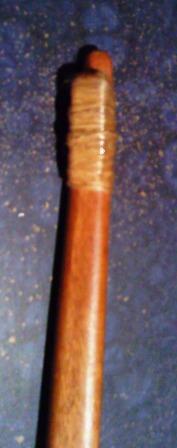

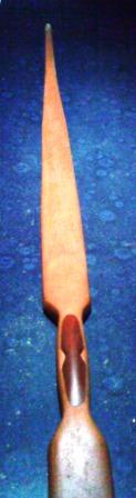

Jaa, aaber es gibt auch noch andere Möglichkeiten..nämlich angewickelte "Nocken! 8) !
So in etwa:
Btreite an den Nockenden 0,8cm
Tradition ist nicht, die Asche aufzuheben, sondern das Feuer weiter zu tragen.
