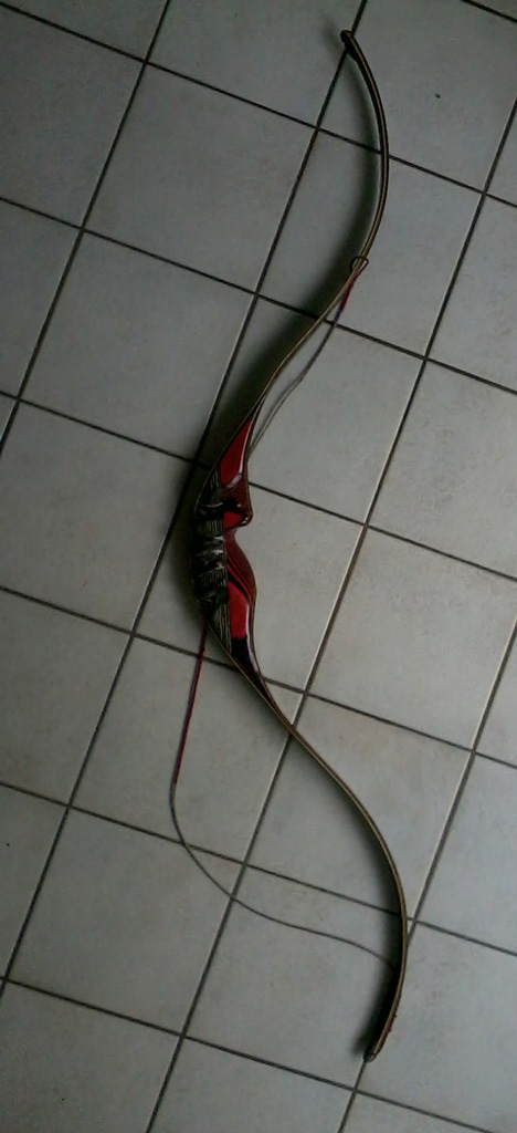

Sooo..der Vollständigkeithalber ein völlig unspektakuläres Bild vom endspannten Bogen in der Küche.
@Moe: Ne..seltsamerweise nicht, Hatte keine Proble mit verdreht Wurfarmen. Das liegt aber sicherlich daran das die Recurves nicht soooo extrem gebaut sind wie man es vermutet und das die Wurfarme im Verhältniss zur Länge relativ breit sind.

@Fichtenelch:
Die Form ist ein "Double-Wave", auch wenn das massive Griffteil darüber ein wenig hinwegtäuscht.
Mit den Baustoffen (GFK) und der sehr hohen deflexen Bauweise im griffnahen Bereich, sowie der insgesamt dünnen und flexiblen Wurfarme konnte ein sehr kurzer Bogen erstellt werden. Gratulation für die Umsetzung! Die Farbgebung gefällt mir auch gut.
Sowas läßt sich sicher auch vom Pferderücken aus schießen.
