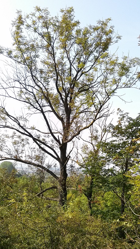

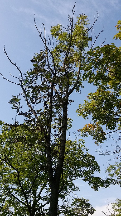

luetze
Beiträge: 797
Re: Sterben jetzt auch noch die Eschen?
Beitrag von luetze »
Ich war mit meiner kleinen Tochter neulich im nahen Laubwald stromern ;) , und habe mit schrecken ein paar Eschenbilder gemacht. Ich kenne das Problem schon seit zwei Jahren und habe letzten Sommer auch mal mit dem Förster gesprochen. Bei uns ist das seid ein paar Jahren bekannt, aber schlimm ist wie er sagt, wie schnell sich der Befall und die Schäden ausbreiten. Wenn das so weiter geht gibt es bei uns in zehn Jahren keine mehr.
