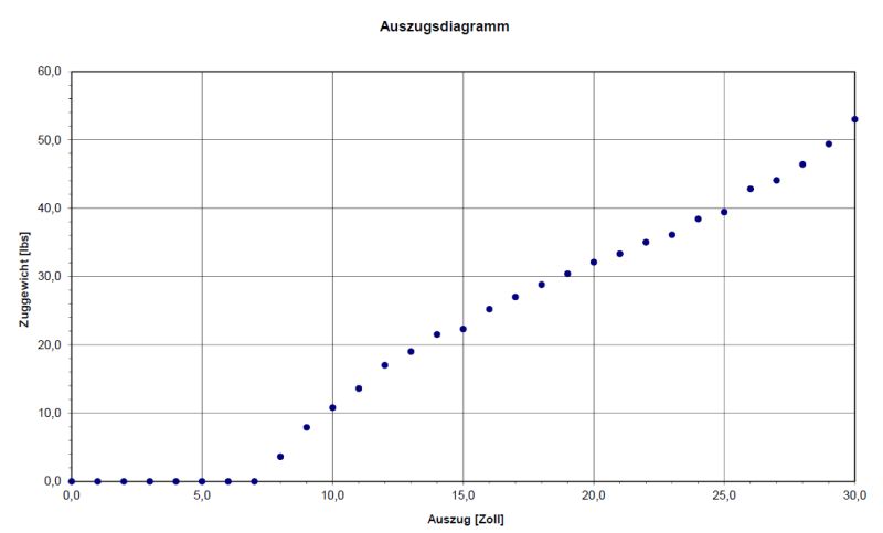

Zu den Diagrammen - mir scheint es, das der in den ersten drei Links gezeigte Kurvenverlauf sich auch bei Arrys Graphik wiederfindet. So prononciert wie er in der von dir gezeigten Graphik erscheint ist er allerdings nicht.
Mit den Graphiken in den drei Links läßt er sich jedoch ganz gut vergleichen.
ich vermute mal, das da eine Mischung aus Messungenauigkeiten und Darstellung bei Arry, Glättungen der anderen Kurven (so saubere Meßkurven erzeugen bei mir immer ein gewisses Mißtrauen... :o ) vorliegt. Wenn man Arrys Kurve etwas "gefällger" aufträgt und glättet (Polynom höherer Ordnung oder einen Spline drüberlegen) bzw. aus mehreren Meßreihen Mittelwerte annimmt sind die Unterschiede nicht mehr wirklich signifikant.

Es tut mir leid, aber bzgl. der Kurven kann ich nicht unbedingt so lange rechnen und relativieren, bis es passen würde. Was mir hier fehlt, ist ein eindeutig ersichtlicher Anteil eines degressiven Verlaufes und die Erläuterung der Gründe derselben. Einer der Gründe kann z. B. auch sein, dass es jenen bei solchen Bögen ggf. nicht gäbe.... (obgelich ich dies nicht glaube).
Aber vielleicht kann sich der Bogenbauer dazu einmal äußern.
Zu dem von Dir erwähnten Rest (Lob; Kritik; den Intenionen von Leuten aus dem Süden Deutschlands; Betreibern von Websiten) will und kann ich mich nicht äußern, da ich den Hintergrund meiner Frage bereits erwähnte und Deine, worin auch immer wurzelnden Aversionen zu Betreibern gewisser Websiten (welcher eigentlich) auch nicht nachvollziehen kann und möchte. Nimm das bitte nicht persönlich.
Mir geht es um den Reflexbogen eigenen, durch den typischen, degressiven Kurvenverlauf repräsentierten, deutlichen (!) "Abfall des Kraftaufwandes" (dies ist sicher ein nicht treffender Ausdruck) zum Auszug ab einem bestimmten Punkt desselben, aufgrund man sich oft auch zu dem Ausspruch versteigen kann, dass moderne Compoundbögen in jenen Bögen ihre historischen Vorbilder haben.
Ich denke, dies ist erkennbar geworden und steht immer noch im Raum.
Wenn mir dies jedoch keiner beantworten kann und will, kann ich damit auch leben und mir meinen Reim darauf machen.

anbei ist die selbe Kurve, nur ich habe mal die Säulen weggenommen. Da ist ein degressiver Anteil zwischen 15 und 25 Zoll zu sehen. Die Werte bei 15, 24 und 26 Zoll würde ich als kleine Meßfehler/-ungenauigkeiten sehen.

Ich denke jedoch, es ist ersichtlich, dass es "etwas wenig" ist.
Das hat nichts mit Meckern meinerseits zu tun.
Ich vergleiche die Kurve eben nur mit den bereits Aufgezeigten, will heißen, vermisse den eindeutigen "lett-off-Knick". Da kann man leider rechnen und glätten wie man will.
Ungechtet dessen, dass der Bogen eine schöne anzusehende Arbeit ist.
