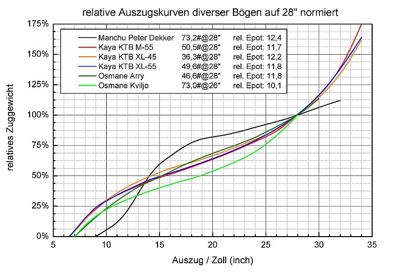

wie versprochen habe ich mal ein paar Auszugsdiagramme zusammen gestellt und überlagert. Dabei konnte ich auf die Kurven folgender Bögen zurückgreifen: Kaya KTB M-55, Kaya KTB XL-45, Kaya KTB XL-55 (alle drei Kurven wurden mir freundlicherweise von Jörg Pfeiffer - aixbow zur Verfügung gestellt), Osmane von Arry, ein Osmane von Kviljo (publiziert bei atarn.net) und den hier gezeigten Manchu Bogen von Peter Dekker.
Beim Erstellen der Kurven bin ich wie folgt vorgegangen. Als erstes habe ich die Rohdaten mit einem gleiten Durchschnitt (3 Punkte) geglättet und dabei die Start- und Endpunkte auf die Messwerte zurück korrigiert (Startwert wäre überschätzt und Endwert deutlich unterschätzt). Anschließend wurden alle Kurven auf das Zuggewicht bei 28" Auszug normiert (also dort auf 100% gesetzt), um sie irgendwie vergleichen zu können. Für den Osmanen von Kviljo musste ich dazu die Daten extrapolieren (der Bogen ist auch für mehr als 28" Auszug gedacht konnte nur nicht soweit gezogen werden). Eine Normierung der maximal angegebenen Auszuglänge, wie u.a. von Galighenna vorgeschlagen, habe ich unterlassen, da ich nicht weiß, ob die Bögen gleichmässig maximal ausgezogen wurden.
Für alle Bögen habe ich bei 28" die bis zu diesem Auszug gespeicherte relative Energie (rel. Epot) berechnet.
Erwartungs gemäß liegen die Verläufe der Kaya dicht beisammen, sind aber nicht identisch. Dabei passt der KTB M-55 gut zu dem KTB XL-55, obwohl der KTB-M ca.2" kürzer/kleiner ist. Der KTB XL-45 weicht etwas ab. Zum Warum kann ich nur Vermutungen anstellen: Anderes Zusammenspiel der für dieses Zuggewicht benötigten Materialen? Vermutlich. Messungenauigkeit? Denke eher nicht.
Arry's Osmane zeigt einen ähnlichen Verlauf wie die KTBs und speichert eine ähnliche Energiemenge bei etwas grösserer Standhöhe. Der Osmane von Kviljo hat eines ausgeprägteren Kurvenverlauf (stärkere Änderungen des Anstiegs/Gradienten der Kurve) wie Arry's Bogen. Speichert allerdings auch weniger Energie.
Der Manchu-Bogen zeigt einen deutlich anderen Verlauf. Erspeichert trotz der höheren Standhöhe deutlich mehr Energie.
Dies ist alles bezogen bei einer Normierung auf 28" Auszug. Bei anderen Normierungen sieht die relativ gespeicherte Energie anders aus.
Eventuel werde ich die Bögen bei eine 19" bzw. 20" Auszugsnormierung vergleichen, also im Wende punkt der Auszugskurven der KTBs und der Osmanen.

Re: Kompositbogen, Auszugsdiagramme und Leistung
hast Du Dich vertippt bei noch geringerer Standhöhe?
Denn ein Bogen mit niedrigerer Standhöhe speichert ja per se mehr Energie als einer mit hoher...
Der Federweg ist ja deutlich länger.
Ja guck, netter Vergleich.
Das einzig unglückliche finde ich jetzt nur, das du alle Bögen auf 28" normiert hast, statt sie bei ihrem jeweiligen Standard Auszug zu normieren.
Dadurch wären die qualitativen Unterschiede zwischen den Bögen noch deutlicher geworden, denn meiner Meinung nach gehört zu einer Auszugskurve immer möglichst der gesamte Auszugsbereich, besonders bei Bögen die so unlineares Verhalten zeigen.
Man kann aber schon ganz gut erkennen das die Kayas sich recht ähnlich sind. Mich überrascht der Manschu von Peter Dekker, der ja nun wirklich ein sehr ausgeprägtes nachlassen des Zugkraftanstiegs zeig. Das dürfte sich fast wie ein let off anfühlen.
@Galighenna
Die spannde Frage ist wo ist der Standardauszug für den jeweiligen Bogen?
Bei Arry würde ich sagen 30". Beim Kviljo Osmanen 26" oder doch 28" oder nur 24"? Wo beim Manchu? Bei den Kayas 30" bei M und XL?
Ich kann relativ problemlos Umnormieren, es müsste nur Einigkeit herschen worauf, da ich die Standardauszüge nicht alle kenne.
28" ist halt AMO, also ein gewisser Standard.
@Wilfried
Nö nicht vertippt, nur die Fläche unter der Kurve bestimmt. Da kommt bei Arrys trotz geringerer Standhöhe ungefähr genauso Energie (Fläche) zusammmen wie beim KTB XL-55 und M-55. Die Kurven kreuzen sich halt. Beim Manchu ist es noch extrema. Das ganze ist einfache Integralrechnung.
VG Jens
@Wilfried
VG Jens
Aber der Manschubogen hat doch ne standhöhe von ca 9 zoll. Die anderen um die 7? Oder les ich das Diagramm falsch? Also hat er doch die höhere Standhöhe und nicht die geringere? Evtl. Doch vertippt?
Bin grad auf Sizilien und mir fehlen die passenden Rechenwerkzeuge (die Gleichungen der Kurven nebenbei auch). Nur falls du grad was griffbereit hast was es kann: ab welcher Auszugslänge Überholen die anderen den Manschu?
@steffi stimmt. Ich hatte an der falschen Stelle geschaut. Beim Manchu am Ende hatte ich mich vertippt. Nun ist es korrigiert. Danke für den Hinweis.
Vg Jens
Vg Jens
Mit den Daten von Stephan kann so etwas nicht Stimmen!
Bei Standhöhe 7,5" berührt der Pfeil bei 8" Auszug normalerweise nicht mal die Sehne!
Oder sollte die Standhöhe wie der Auszug von der Vorderkannte gemessen worden sein.
