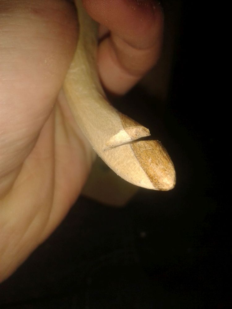

Mein Holler hats megaübel genommen,direkt in einen geheizten Raum verfrachtet worden zu sein.
Am unteren Wurfarm ab Wurfarmende ca.auf 30 cm gespalten,Brennholz.
Gruß Buka
Beiträge: 2904
Re: Saplingbow 7, Benedikt - Holunder/Schlehe
Beitrag von Benedikt »
Wurde auch alles ordentlich versiegelt?
Fadeouts, Griff bauchseitig und die Enden natürlich.
War er auf den Markkanal abgearbeitet?
Buka
Beiträge: 259
Registriert: 26.11.2013, 09:47
Beitrag von Buka »
Hab ihn auf Markkanal runtergearbeitet und die Enden versiegelt.Griff und Fadeouts nicht versiegelt,aber da hats ihn ja auch nicht zerrissen.
Gruß Buka
Beiträge: 2904
Seltsam, das ist mir noch nie passiert :(
Na dann schnell nen neuen schneiden ;)
Noch ist Zeit!

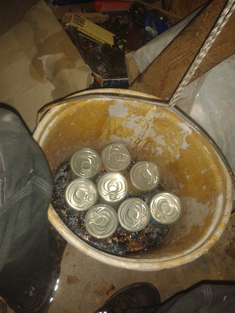

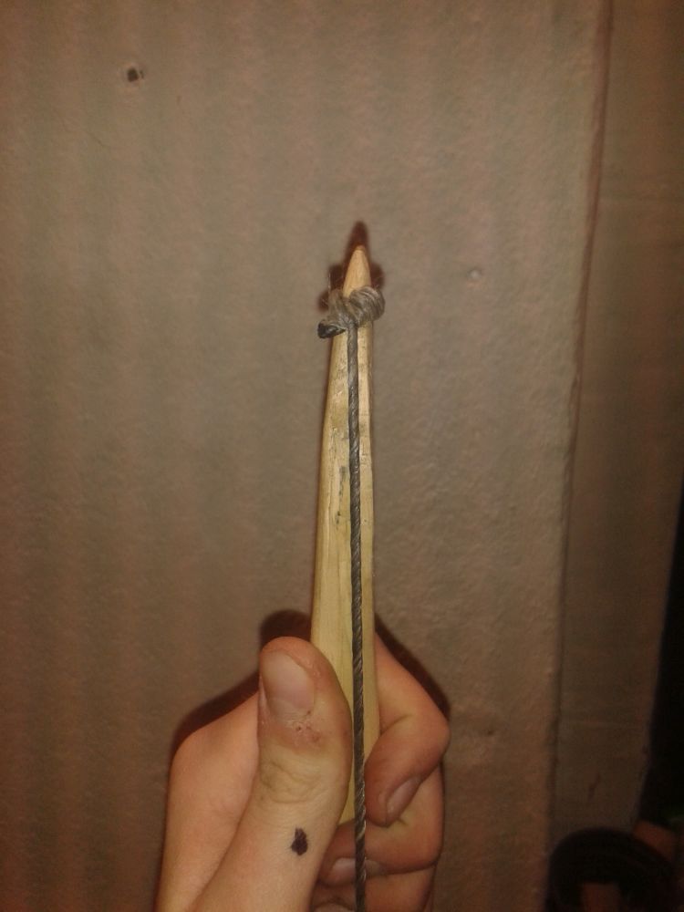

Dann mal auf Tandhöhe gebracht und festgestellt, dass eines der Enden schräg zieht.
Also HLP und improvisierte Gewichte raushohlen:
Seeeehr improvisierte Gewichte.....
Und eine seeehr improvisierte Schnur
Mal gucken:
Besser!
Besser!
