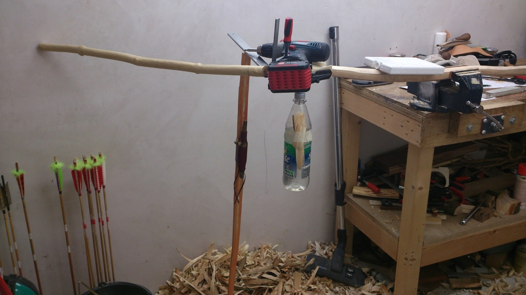

Hallo Allerseits, hier gings Gestern und Heute auch mal weiter. Den Stave habe ich aus dem Anti-Verzugsholz ausgespannt und er hat die Kaltbiegungen sehr gut angenommen. Dann habe ich mal 2 weitere Ringe vom Rücken runter genommen - jetzt muss nur noch einer runter. Heute hab ich dann noch 2 Biegungen vorgenommen, um die leichte Verdrehung und die seitlichen Abweichungen wegzudämpfen. Hat auch ziemlich gut funktioniert, so dass ich jetzt noch maximal die Enden flippen werde (weiß ich aber noch nicht genau, ob ich das mache - mal sehn).
Nachher kommt das Holz wieder in seine Anti-Verzugsverpackung und darf dann bis zum Wochenende weiter trocknen.

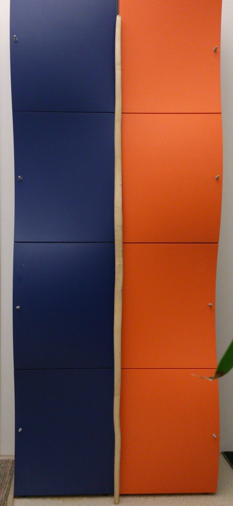

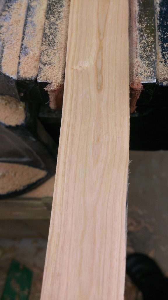

Guten Abend allerseits, hier gings auch mal weiter. Die Biegearbeiten sind alle fertig - und jetzt läuft die Sehnenlinie endlich genau durch die Mitte am oberen Ende des Griffbereiches.
So dann noch das Kernholz - ach wie schöööön - seufz.

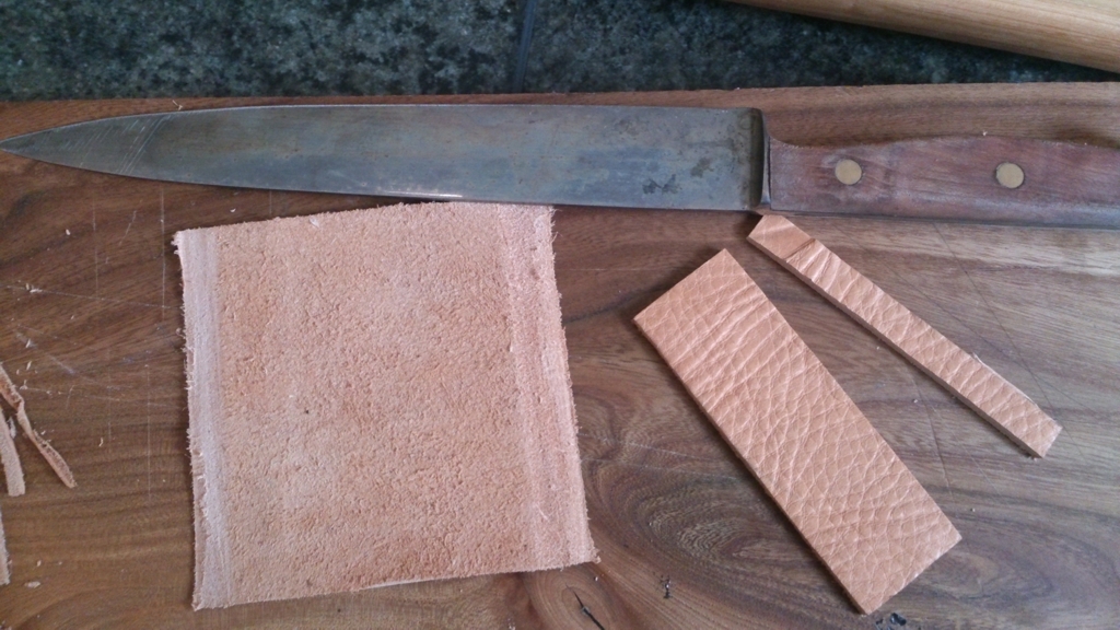

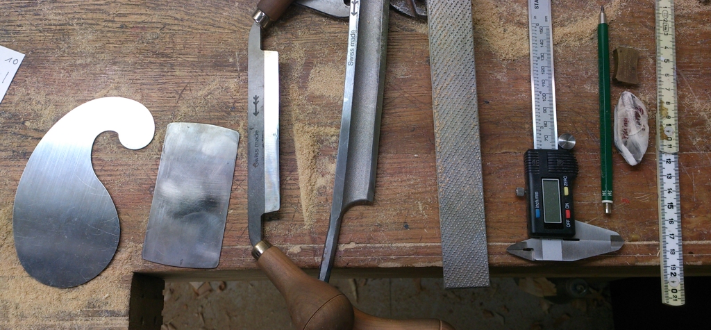

Und noch das benutzte Werkzeug.

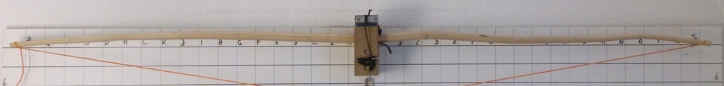

Während dem Tillervorgang war klar, dass der Bogen ein zu niedriges Zuggewicht bekommen wird, deswegen habe ich gekürzt.

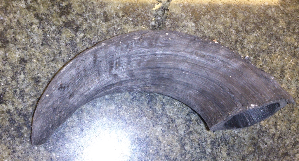

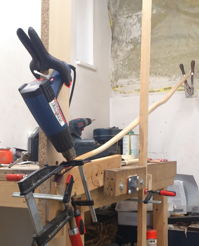

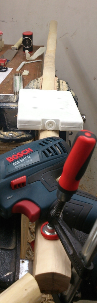

Hier ein Foto des Bogens vorm tillern Hier sieht man rechts vorm Ende die deflexe Stelle. Das war mir zuviel deflex, deswegen habe ich gleich mal was ausprobiert, nämlich das biegen von Traubenkirsche mit der HLP. Geht gut, aber ich bevorzuge die Dampfmethode. An der Stelle ist dann auch das Holz bauchseitig eingerissen, war aber klar, denn ich hatte die Stelle zu Anfang schon einmal gebogen (der Deflex war noch deutlich grösser). Macht aber nix, da zu dem Zeitpunkt schon klar war, dass noch Hornverstärkungen drauf kommen. Was aber mit der HLP ganz hervorragend funktioniert hat, war Drehwuchs wegzuföhnen - den hatte ich schon weg gedämpft, der kam aber bei dieser Biegeaktion wieder zurück. Die andere Seite hab ich auch noch zurecht gebogen, das ging ohne Risse. Dann konnte ich auch gleich mal Schafhorn testen - das hat sich doch glatt als optischer Leckerbissen herausgestellt (kommt in der Präsi) Nachdem ich dann zwischenzeitlich auch noch meine Einfach-Bruchtest-Variante durchgeführt hatte, war klar, dass der Bogen ein Backing bekommt - hierzu hab ich wieder meinen bewährten Leinenstoff genommen, dieses Mal aber doppelt, um dem Kernholz mehr abzuverlangen - denn ich wollte wissen, ob das Holz knittert, woran ich von Anfang an nicht geglaubt hab.

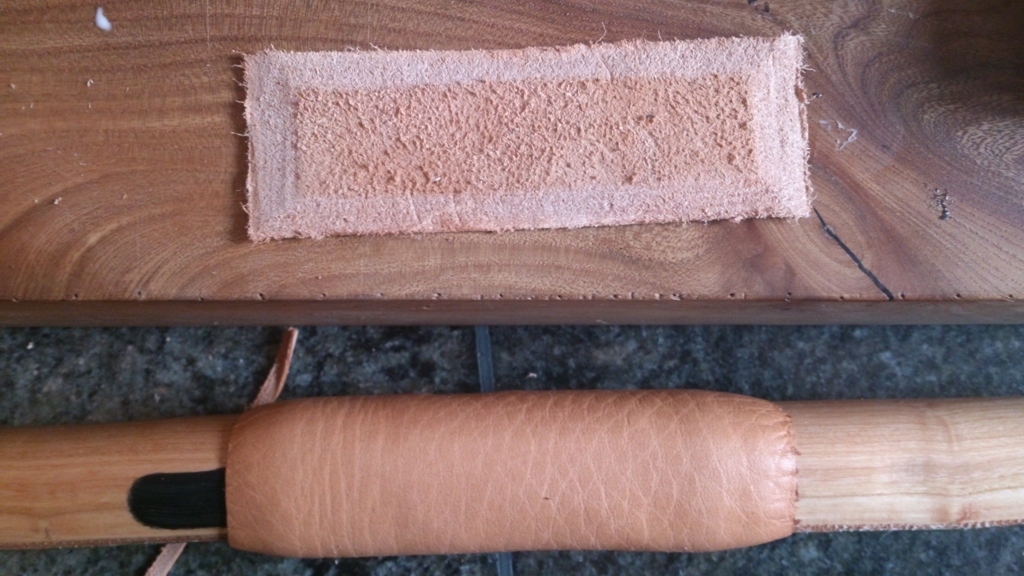

Deswegen hab ich den Bauch auch gerundet. Da der Bogen im Griffbereich ziemlich dünn und schmal ist, musste noch eine Lederaufdopplung drauf: Das wars an dieser Stelle - der Rest dann in der Präsi
