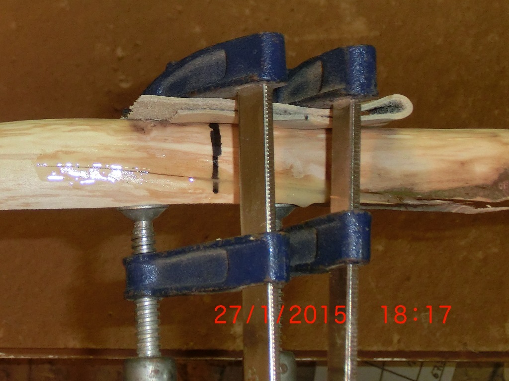

So, ich war Heute mal kurz in der Werkstatt ein wenig basteln.
Dabei habe ich dann auch den Riss vom Biegen des Hartriegels mit Epoxid verfüllt.
Werkzeug dafür: Bandsäge, Heißluftpistole und Schraubzwingen.

also ich kleb vorm verfüllen mit epoxi neben dem Riss immer Malerklebeband und zieh das dann ab, wenns Epoxid nicht mehr wegläuft. Dann muss ich nur noch nen ganz schmalen Streifen ausgehärtetes Epoxi entfernen (mit der Ziehklinge).

Ach, der hat jetzt noch die volle Breite, da kommt noch ordentlich Holz runter, da der Riss schräg zum Bogenbauch verläuft, könnte es sein das fast der ganze Riss noch rausfällt. ;)

Und nur zum besseren Verständnis: ich fülle Risse erst dann, wenn ich das Holz Holz soweit runter gearbeitet habe, dass ich die minimale Risstiefe erreicht habe - das macht das ganze einföhnen nämlich deutlich einfacher ;)

Macht nur keinen Sinn, wenn eh noch Holz runter kommt. ;)

Nochmal an Dich Heidjer. Wenn sowieso noch Holz runter kommt, warum dann nicht erst Epoxid reinföhnen, wenn das Holz weg ist und die Risstiefe kleiner ist. Nach meiner kleinen Einföhnerfahrung, ist es umso schwerer das Epoxi in die tiefsten Tiefen zu bringen, je tiefer der Riss ist. Warum also erst föhnen, das Risiko eingehen, dass der Riss nicht komplett gefüllt ist und dann erst das Holz abnehmen? Versteh ich nicht und erscheint mir nicht optimal zu sein.

Bevor ich auch nur eine Minute Arbeit in die Griffgestaltung stecke, muß der Bogen sich wenigstens bis 26" Zoll ordentlich biegen. Nur, wenn ich jetzt mit dem Stave arbeite, dann stört mich der lose Span, also wurde er sozusagen fixiert. ;)
Jetzt kann ich die Wurfarme in Ruhe bearbeiten und den Tiller beginnen, erst wenn ich denke, der Bogen könnte was werden, werden die Tips und der Griff in Angriff genommen, ansonsten ist es Schade um meine knappe Arbeitszeit. ;)

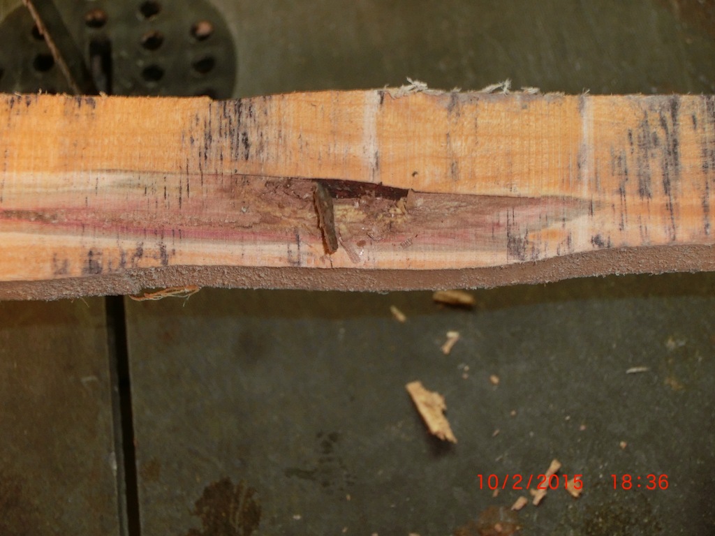

So die Pflaume ist raus, der Stave wird thermisch verwertet.
Zwei Erkenntnisse gewonnen, Pflaume kann meine Methode des Schnelltrocknens nicht ab, und violette Verfärbungen im Kern muß noch keine Verkernung bedeuten. ::)
Die ersten Wochen konnte sie das Trocknen ab, aber in den letzten drei Tagen tat sich ein fetter Riss am Bogenbauch auf. ::)
Ja und dann wäre aus dem Holz eh kein Bogen geworden, denn was erst fest und bunt aussah, lies sich Heute mit dem Fingernagel heraus bröseln. ::)
Also Pflaume ist raus und der Hartriegel wirft sich gerade in jede Richtung, mal sehen wie ich den gebändigt bekomme. ???
