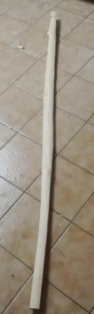

Mein Plan ist wirklich so schnell wie moeglich alles wegzuhauen, was nicht Bogen ist. Denn wo nicht mehr viel da ist, kann nicht mehr viel reißen - denke ich.
Heute bin ich mit dem Ziehmesser soweit gekommen:
D.h. Als nächstes wuerde ich wirklich schon einmal den Bauch etwas ausduennen und dann die endgültige Form aussaegen.

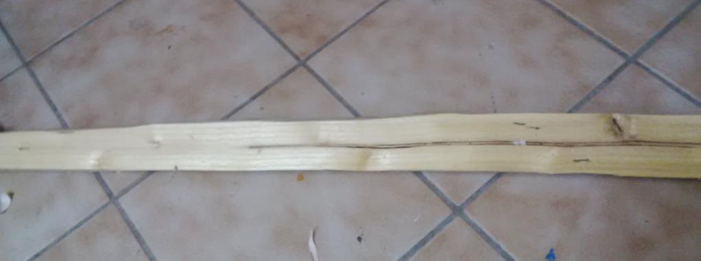

Muss ich mir bei diesen Aesten Gedanken machen?
Der Weg ist das Ziel!
Beiträge: 3259
Hat Dank erhalten: 160 Mal
Re: Saplingbow7, Padma - Hasel & Robinie
Beitrag von Benedikt »
Solange nichts quer im Bauch sitzt, passt alles.
Andernfalls kann der Ast als Schanier fungieren, und wenn er rausfällt, hast du ein Problem.....
