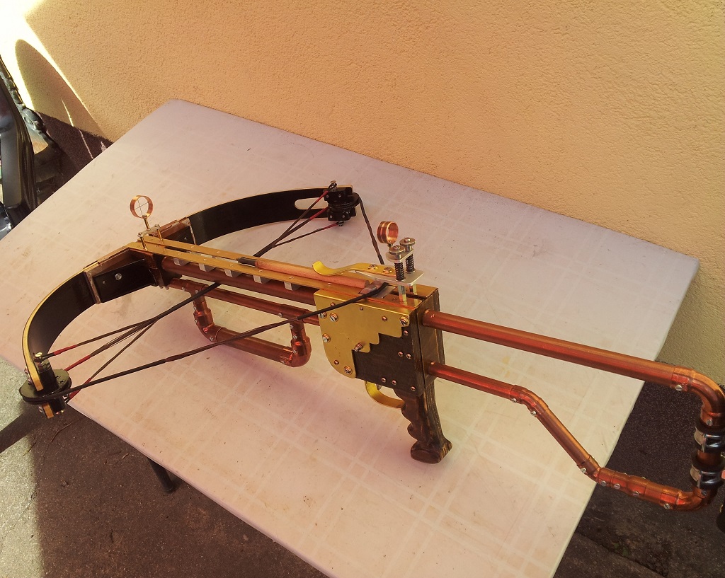

So, wieder mal kleine Neuigkeiten ;D
Hab das ganze nun mit nem Edelstrahlrohr verstärkt. Hat jetzt natürlich ein ordentliches Gewicht. Sonst hab ich noch so kleine Gimmiks bzw. Verzierungen verbaut.
Ist immer noch nicht fertig, aber ich bin auf nen guten Weg. Konnte heut schon 4 Testschüsse absolvieren, dann hats angefangen zu schütten. Hab dabei jedoch festgestellt, dass der Bolzen wahrscheinlich von den weichen Messingschienen kommend irgendwie "flattern". Muss mir hierführ auch noch ne Lösung einfallen lassen.
Hat jemand ne Idee wie ich ein Zielfernrohr selber bauen kann? Irgendwie so 2fache oder 3fache Vergrößerung? ???
So, und hier noch zwei Bildchen.
devastator1973
Beiträge: 194
Registriert: 04.10.2013, 08:35
Re: Compound-Armbrustbau
Beitrag von devastator1973 »
Hallo!
Statt dem Flachmaterial was du für die Führung verwendet hast wäre Winkelprofil besser gewesen. Sieht auf dem Bild so aus wie wenn sich die Pfeilbahn durchbiegt.
Steven

WInkelprofil hab ich leider nix gefunden in unseren Baumärkten.
Leider sieht es nicht nur so aus, es biegt sich tatsächlich leicht durch. Das meint ich auch mit, dass ich mir noch ne Lösung einfallen lassen muss. Entweder 3 Stützden drunter oder das ganze mit nem WInkelprofil von unten verstärken.

So, wieder ein wenig weiter gekommen. Die vorigen Probleme sind soweit alle behoben ;D
Sie schießt bis jetzt auf 20m genau. Hat ganz schön gedauert das halbwegs hinzubekommen, daher auch nicht weiter rumprobiert :D

Von allem mal abgesehen, und das Ding ist wirklich der reitende Irrwitz, ist Deine Visiereinrichtung der Schokoguß um das Mokkaböhnchen auf dem Sahnehäubchen.

Sehr gelungene "Steampunk" Armbrust, Du solltest Dich umbenennen in "Van Helsing". Muss Jetsam Recht geben, das Visier ist die Krönung, fehlen nur noch die Silberspitzen gegen Werwölfe und Vampire. ;D

Absolut hammermäßig gelungen. :) :)
Mehr kann man dazu kaum sagen.
Ich hoffe für Dich, dass die Buntmetalle so schön glänzend bleiben.
Kupfer und Messing haben ja die blöde Eigenschaft, sehr schnell eine Patina zu bekommen.
(Es gibt aber auch Leute, denen gerade diese Patina gefällt ::) )

Irgendwie cool!
Aber du solltest längere Pfeile verwenden. Nicht das Du dir mal deinen "Visierträger" vorne abschiesst(Unfallgefahr).
