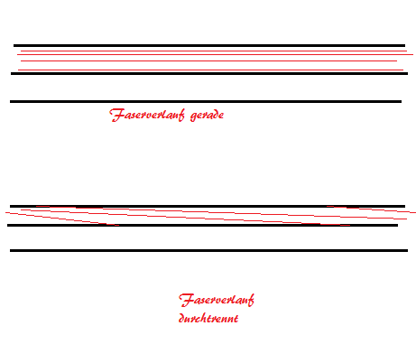

Auch bei stehenden Ringen durchtrennt man doch zwangsläufig den durchgehenden Faserverlauf ???

Ne, am Rücken :D
Auch bei stehenden Ringen sollte man doch darauf achten, dass man einen durchgehenden Faserverlauf hat, die Fasern verlaufen ja auch quer zu den Jahresringen durch den Stamm, sonst könnte man ja kaum Holz spalten. Also werden ja eigentlich trotzdem Fasern durchtrennt.
Man sieht ja auch schön den Faserverlauf, wenn man von der Seite schaut.
Quasi so:
Ich hoffe, man versteht, wie ich es meine :D
