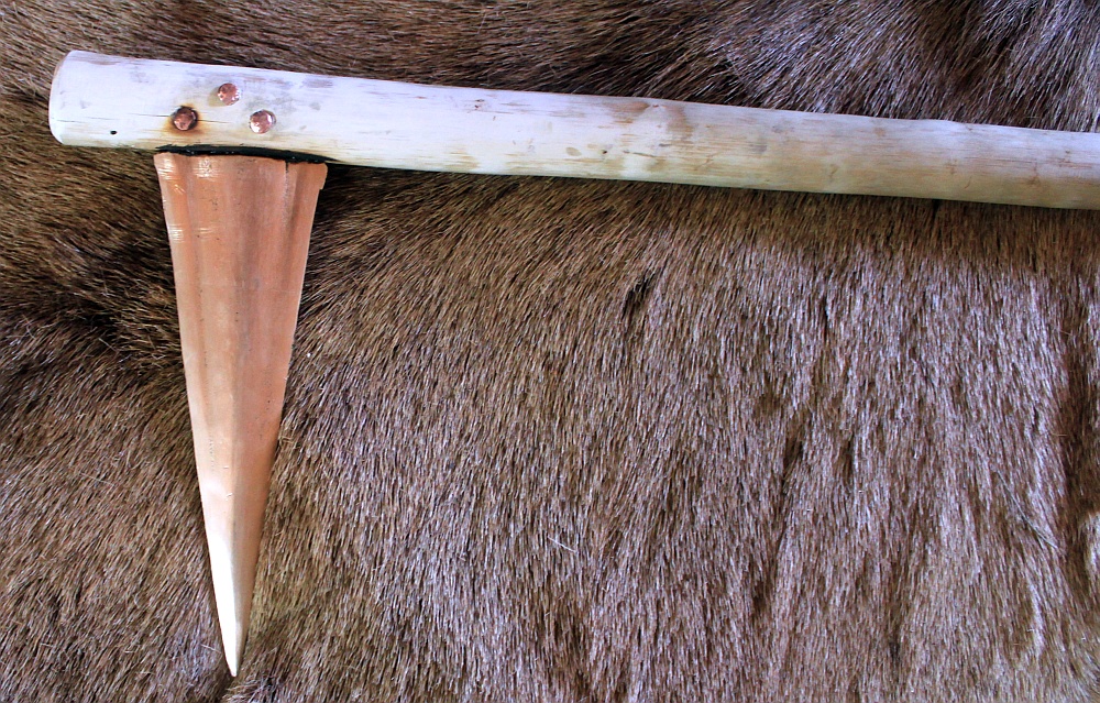

Heute gibt es einen Stabdolch aus der frühen Bronzezeit.
Habe mich an mehreren Funden orientiert, aber manche sind für mich halt noch ein bissl kompliziert zu giessen, wie z.B die Stabdolche von Melz, diese sind komplett aus Bronze--auch der Stab. die Klinge ist 20 cm lang, 6,5 cm breit und wiegt 500 g--geschäftet an einem 120 cm langen Haselnussschaft Arcus

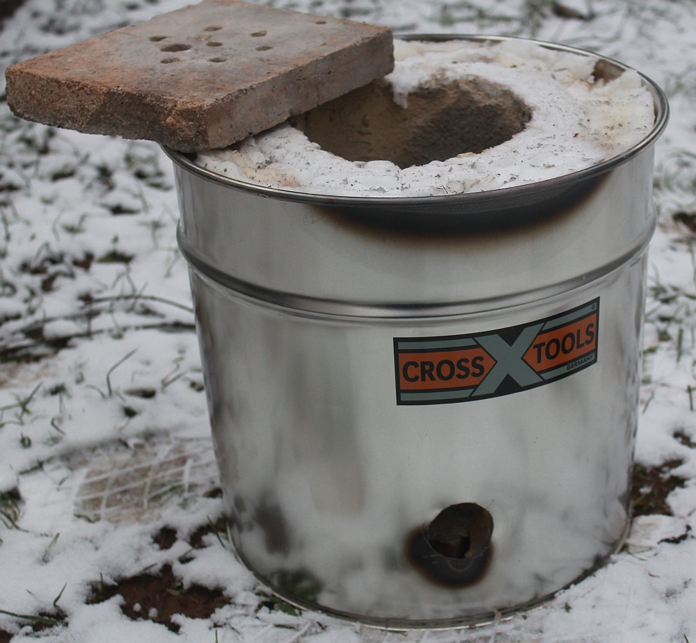

Hast Du mal Bilder von deinem Ofen und dem restlichen Zubehör?
Gruss Jürgen
erste Sahne. Ist doch gut so.
Gruss Jürgen
Re: Bronzeobjekte von Arcus

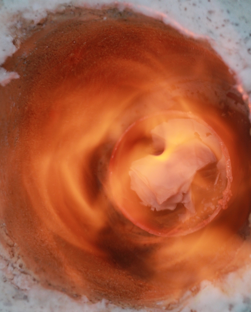

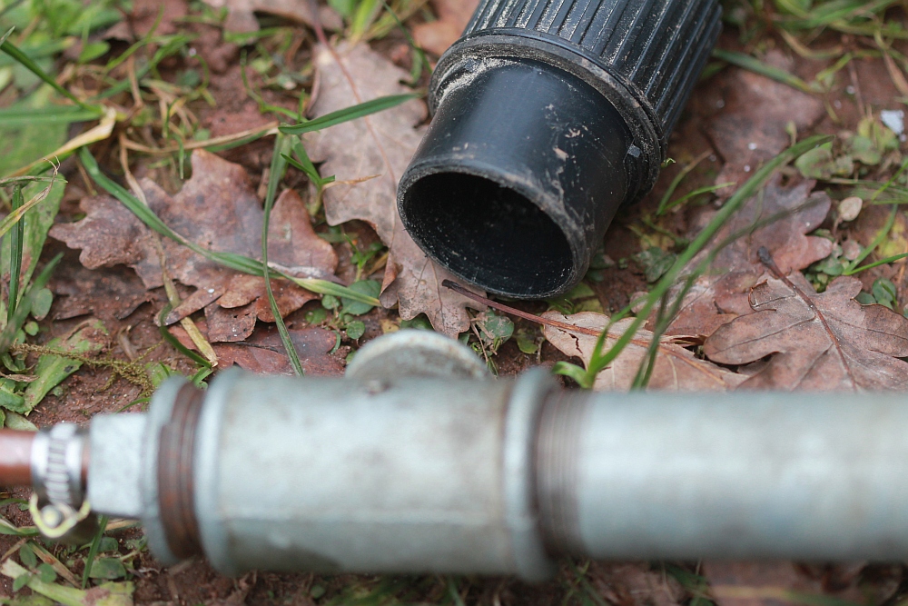

Hallo Jürgen, klaro kann ich:Innen ausgekleidet ist der Behälter mit einer Keramikfasermatte und bissl Feuerfestbeton
Der Behälter ist von einem Aschesauger, den Motor nehme ich gleich als Lüftereinheit--der zugehörige Schlauch lässt sich in ein anderes Loch stecken und damit ist es ein Gebläse. Der Brenner besteht aus Wasserohr mit einer Düse im innern.
Wenn der Brenner mit dem Gebläse läuft, dann sieht es so aus. Dann gibt es noch selbstgebaute Formkästen , Formsand und eine lange Zange zum herausholen des Schmelztiegels aus der Esse. Bis auf die Gasflasche hab ich alles selbst gebaut-- eine 5kg Flasche reicht jetzt für 4-5 Güsse mit 500 g Bronze aus.
Gruß Arcus
Wenn noch Fragen sind zum Brennerbau o.ä. , dann bitte PM an mich.
Gruß Arcus

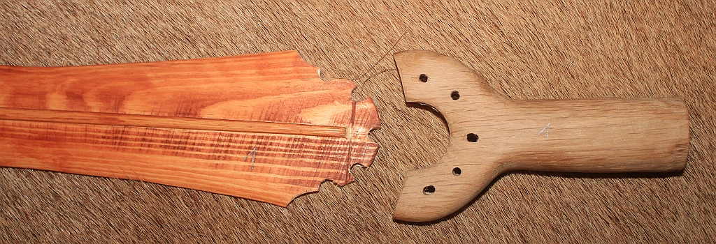

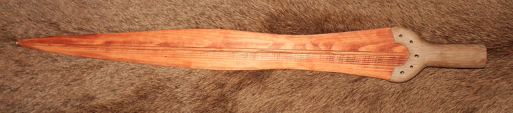

hab heute wieder gebastelt:
Vor jedem neuen Objekt ist Recherche angesagt und natürlich auch ein Modell basteln.
Hab mich diesmal an einem Griffzungenschwert ( gefunden in Ungarn) orientiert. Wie gesagt ein Holzmodell-- der Griff ist noch nicht gantz fertsch.
arcus
arcus
Sieht lecker gut aus, die Klinge kann wohl so in den Guß gehen...
Aaaaber...ich für meinen Teil wäre mit der Befestigung unglücklich, sprich mit diesen "abgebrochenen" / halben Nietlöchern...
Kann mir ehrlich gesagt nicht vorstellen, daß das ein damaliger Handwerker tatsächlich so gebaut haben soll,
auch wenn die Klinge so gefunden wurde...
etb
etb
Das war auch mein erster Gedanke...
aber nachdem ich davon aus archäologischer Sicht nix verstehe...
...aus praktischer Sicht scheint mir bei der Verbindung und dem Faserverlauf im Griff ein Bruch beim ersten Hieb auf egal-was einigermassen garantiert.
Gruss,
Mark
Gruss,
Mark
