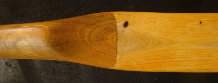

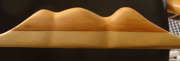

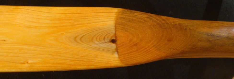

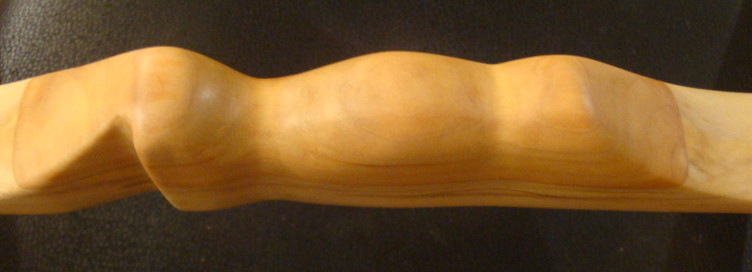

Folgend möchte ich noch zwei Beispiele für liegende Ringe geben. Vielleicht hilft Dir das ja bei Deiner Entscheidung ;) .
Thujabogen mit Griff aus Esche
Holunderbogen mit Griff aus Kirsch

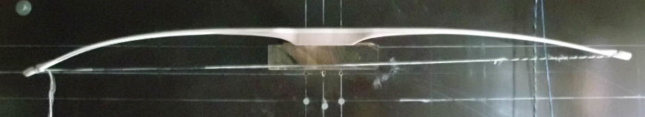

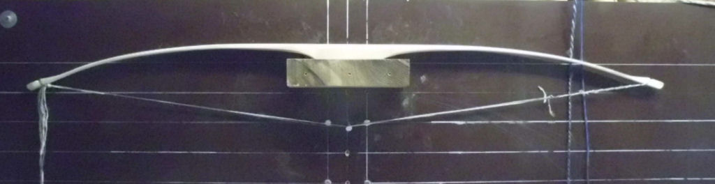

Guten Morgen.
Ich habe letzte Woche mal wieder am Bogen gearbeitet. Habe mich nun doch für ein 2 cm Kirschlaminat entschieden und aufgeklebt und habe versucht die Fadeouts so dünn wie möglich zu machen.
Auf dem Bild bin ich bei ca 3 Zoll Auszug. Wo genau sollte ich jetzt noch Holz wegnehmen?
Bogen bei ca. 3 Zoll
MfG
LR
Ilmarinen
Beiträge: 1248
Re: Tillerhilfe erbeten
Beitrag von Ilmarinen »
Das sieht schon ganz gut aus.
Im äußeren Drittel darf er noch mehr biegen.
Dann würde ich die Sehne auf 1/2 Standhöhe verkürzen und dann vorsichtig solange arbeiten bis er da gut gleichmäßig biegt. Dann kannst Du weiter langsam bis auf 14/15 Zoll ziehen und dabei vorsichtig abtragen.
Viel Erfolg.
Jörg
LemanRuss
Beiträge: 401
Registriert: 12.06.2012, 17:02
Beitrag von LemanRuss »

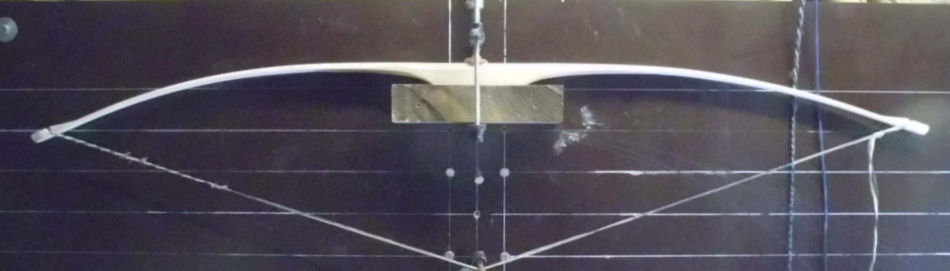

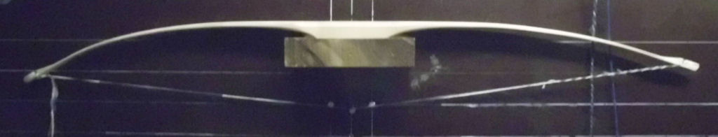

Moin,
ich habe heute morgen, wie von Jörg geraten, an den letzten Dritteln der Wurfarme etwas Holz abgenommen und die Sehne verkürzt.
Ich finde der rechte Wurfarm ist immer noch viel zu steif obwohl ich da schon mehrfach Holz abgetragen habe. An welchen Stellen genau müsste ich nochmal ansetzen?
ca. 1/2 Standhöhe
ca. 1/2 Standhöhe
MfG
LR
Becknbauer
Beiträge: 936
Hat gedankt: 45 Mal
Hat Dank erhalten: 49 Mal
Beitrag von Becknbauer »
Jetzt biegt offensichtlich das äußerste Drittel des linken Wurfarms mit Abstand am meisten. Das heißt erst mal den gesamten rechten Wurfarm noch etwas schwächen und am linken von der Mitte bis zum Griff noch etwas Holz abnehmen. Links außen erst mal nichts mehr machen.
第一条
Beiträge: 3208
Hat gedankt: 4 Mal
Hat Dank erhalten: 127 Mal
Beitrag von Benedikt »
Links außen ist viel zu schwach, da bitte nicht mher abtragen und erstmal nicht weiter ziehen. Überall anders schwächen.
zwirn
Beiträge: 1573
Beitrag von zwirn »
Jau, ein paar fette Ausrufezeichen drauf, und nie wieder dort was wegnehmen!
LG Zwirn
LemanRuss
Beiträge: 401
Moin,
habe heute morgen nochmal losgelegt. Schaut mal bitte ob der Tiller bei dem Auszug so okay ist.
MfG
LR
