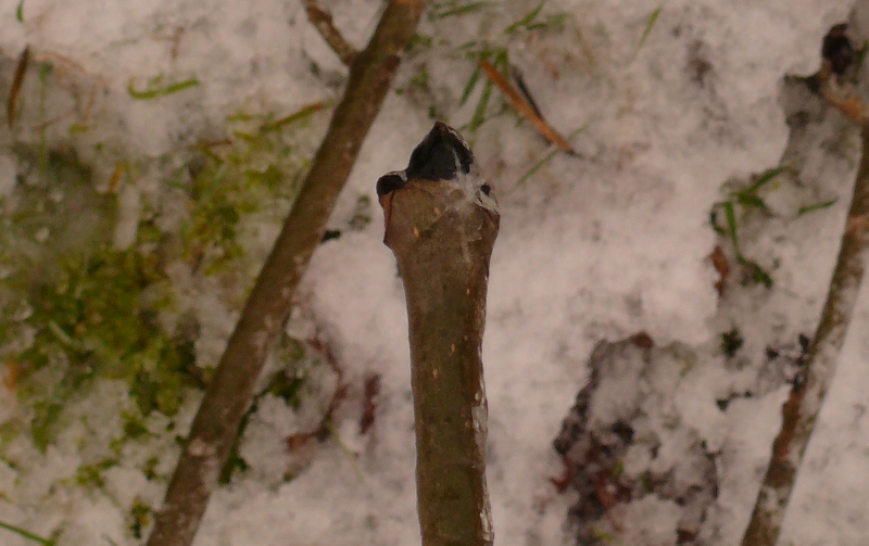

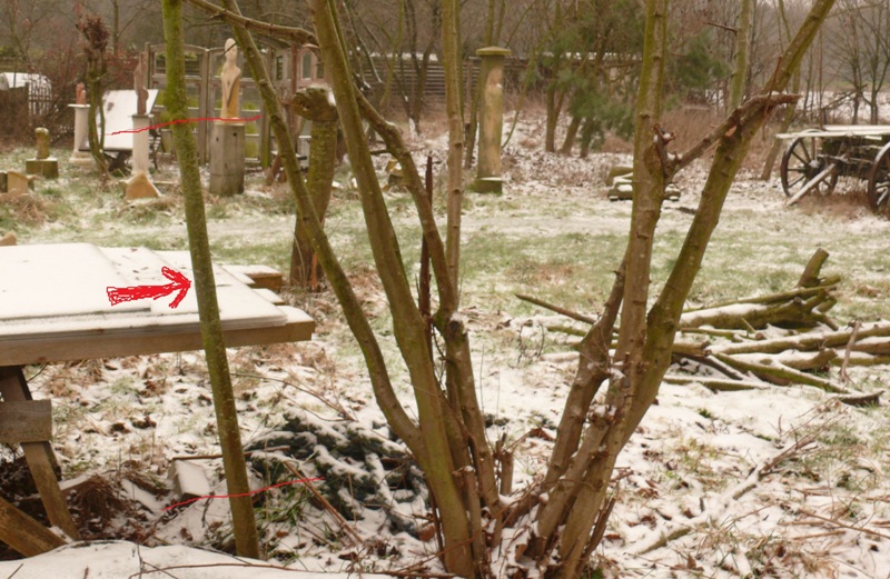

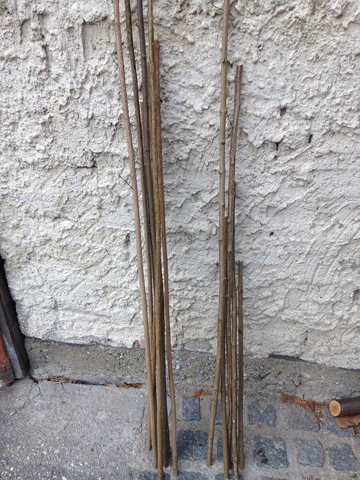

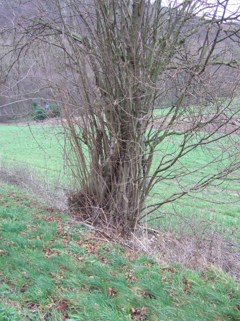

Ich habe beim Ernten meines Hollersaplings gleich noch eine handvoll Haselschösslinge mitgenommen.
Der Strauch
Der Strauch
Die Ernte
Die Ernte
Rinde und Knospe
Rinde und Knospe
Ja, ich weiß, dass die Knospe total unscharf ist, aber die Kamera stellt immer das scharf, was nicht scharf sein soll: z.B. den Hintergrund.
Ziel ist, den Anfang für einen Satz Pfeile mit gleichem Spine und Gewicht zu bauen. Die bekommen normale 3D-Spitzen für den Parcour.
Die nächsten Tage werde ich die Schösslinge entrinden und dann ab zum Trocken.

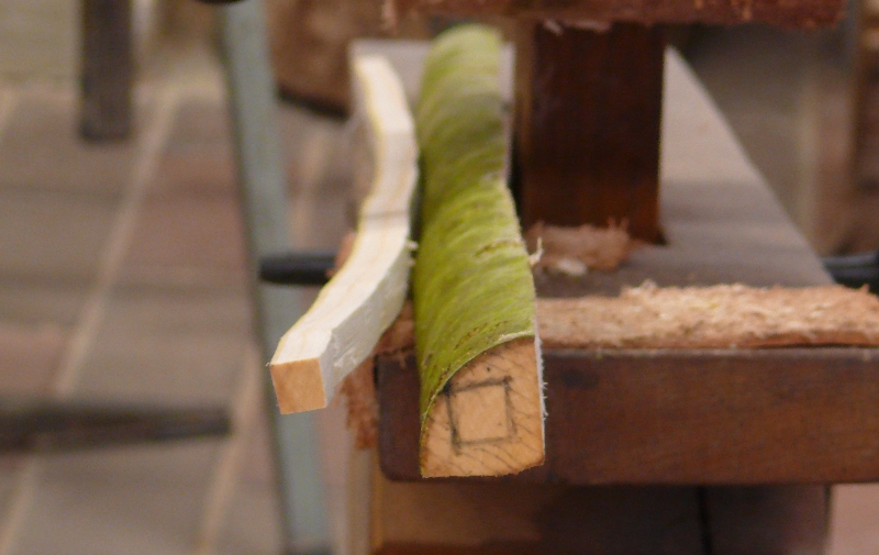

hab heuer Pfeilholz geerntet - ein Eschestämmchen von ca. 5 cm Durchmesser
schnittstelle
Knospe
gevierteilt mit der Bandsäge; hab erst versucht zu spalten, wollte aber nicht gespalten werden - ist aus dem Markkanal gelaufen... :-\
nu Leisten mit quadratischem Querschnitt geschnibbelt mit dem Ziehmesser

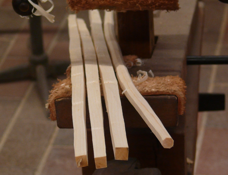

nächster Schritt: von quadratisch zu achteckich
... und dann rund gemacht, gebarrelt von 8mm an den Enden auf ca. 15 mm mittig und erstmals kalt gerichtet
die vier wiegen jetzt 360g (zusammen), sind 85 cm lang und dürfen erstmal trocknen... ;)

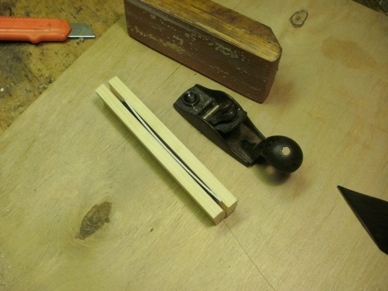

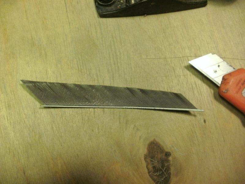

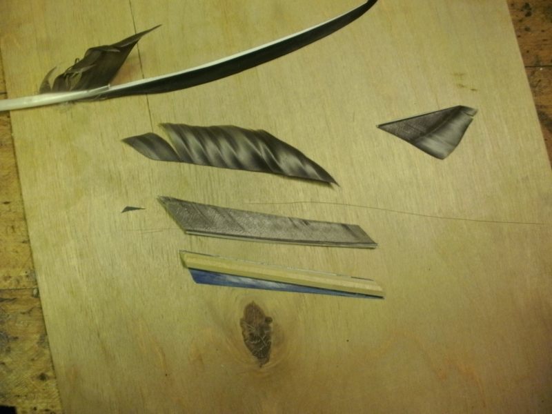

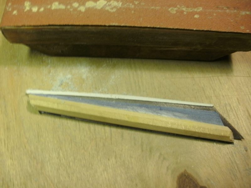

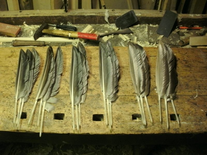

Morgen,
ich hab gestern Abend die Federn rausgesucht.
Graugansmauser, nicht mehr zu gleich, aber immer noch ähnlich. Restbestände tlw selber gesammelt, tlw von Mallefix.
gespalten und rausgeschnitten mit cuttermesser und Schablone
Kiel in der Breite mit Schleifpapier und Schablone reduziert
Die Ansätze für die Wicklung abgeschnitten.
Kiel in der Höhe reduziert. Wenn es viel ist, nehm ich erst den kleinen Hobel und dann Schleifpapier.<br />Die Feder ist zwischen zwei Brettchen geklemmt.
Dann ist die schlimmste Fleissarbeit schonmal geschafft.
Bupp.
Bupp.

Toddi hat geschrieben:... und dann rund gemacht, gebarrelt von 8mm an den Enden auf ca. 15 mm mittig und erstmals kalt gerichtet
Ist 8mm an den Enden im nassen Zustand nicht ein Bisschen wenig? Hast Du nicht Angst, dass das zuviel schrumpft.
Auf jeden Fall ist das ein interessantes Projekt. Ich bin sehr gespannt.
