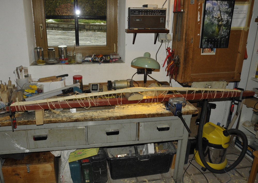

Kurzes Update zum Weissdorn, der hat momentan nur mehr 12 % Feuchtigkeit, Gewichtsverlust ist auch nur mehr minimal.
Hab nun die Form am Rücken angezeichnet, Pyramide von 5 auf 2 cm, Länge momentan 166 cm.
2 Astknoten sind nicht weggefallen, hab versucht sie in der WA-Mitte unterzubringen.
Zum Ausschneiden der Form komm ich erst nächste oder übernächste Woche, bis dahin wird der Stave trocken genug sein.
Gruss Thomas

Re: Saplingbow 8, schnabelkanne
Hallo Thomas,
die Art der Schraubstockvermummung kommt mir irgendwie bekannt vor.
Viel Glück mit den Ästen.
Gruß Thorsten
Gruß Thorsten

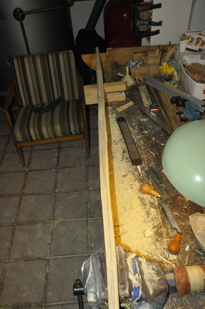

Hab den Holler heute aus der Verschnürung befreit und die Form herausgearbeitet.
Kein Drehwuchs feststellbar.
Breite an den Fad outs ist halt nur 3,3 cm, der Stamm war halt nicht viel breiter - hoffe ich kommen auf 30#. Länge ist noch 176 cm. Hab dann versucht ein wenig Bodenzutillern,darauf hat sich der Reflex verabschietet, vermute Holz noch zu feucht über 10 Prozent.
Hab den Stave wieder reflex eingespannt und ab zum Trocknen.
Der Hollerstave ist am geradesten, Weissdorn und Pfaffenhüttchen haben sich leicht verzogen.
Momentan sieht der Holler am besten aus, leider war der Stamm halt etwas dünn (5-6) cm hoffe ich komme auf genug Zuggewicht.
Der Holler ist im Griff auch nicht gerissen, Weissdorn und Pfaffenhüttchen hat es im Griff auch stark eingerissen, obwohl alle im Griffbereich versiegelt waren. Beim Pfaffenhüttchen hab ich den Griffbereich mit Epoxy ausgegossen (mit Föhn und Sägespänen).
Gruss Thomas
Da haste Dir ja was vorgenommen
Das Ziehmesser, aus dieser Serie hab ich auch, die kann man übrigens noch recht gut auf Flohmärkten ergattern.
Werde mir wohl nächste Woche auch mein Hollerstöckel holen, der wartet schon neben ner Esche

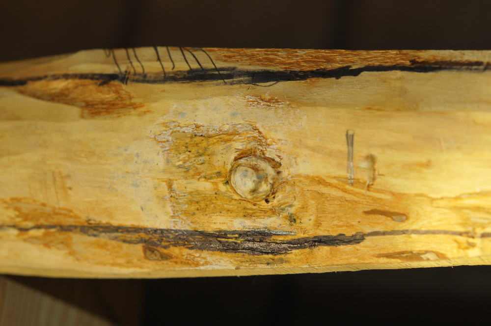

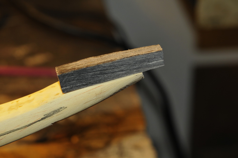

Weissdorn
Weissdornstave auf den WA-Seiten Dicke angerissen und die Stärke auf ca. 1,8 cm reduziert, hab dabei festgestellt, dass das Holz immer noch 15 % Feuchtigkeit hat. Hätte vermutlich die Dicke früher reduzieren sollen, hoffentlich geht sich das noch aus. An den Tips eine plane Fläche für Overlays abgeschliffen, Overlays vom Rinderhornbaum zugescnhitten. Ein Astloch hab ich ausgebohrt - werd es mit Epoxy ausfüllen - da hier auch am Bauch LÄNGSRISSE sind. Am Schluss die Overlays aus Rinderhorn mit Eule 300 angeklebt und mit dem Kleberrest den Riss im Griff euliert. Tillern geht erst in ein paar Tagen, da der Stave noch zu feucht ist, hoffe ich schaffe das.
Da meine Lebensgefährtin schon etwas verwundert ist und den Sinn des Wettberwerbes nicht wirklich versteht, komme ich nun doch etwas unter Zeitdruck (Stress) - hoffe es geht euch besser mit dem Zeitmanagement.
Gruss Thomas

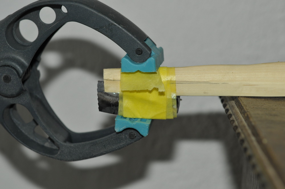

Holler
Beim Hollerstave hab ich heute die Enden leicht geflippt, vom Grad der Trocknung sieht der Holler schon tillerfähig aus. Werd morgen versuchen den Holler im Bodentiller auf Standhöhe zu bringen und dann Overlays aufkleben.
Gruss Thomas
Gruss Thomas

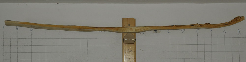

Holler
Hab den Hollerstave bodengetillert, auf einem WA ist eine Gammelstelle aufgetaucht-hoffe er bricht dort nicht.
Zuggewicht momentan 30#.
Gruss Thomas
Gruss Thomas
