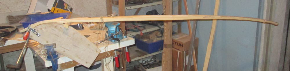

Nun da kommen noch einige Probleme auf mich zu, aus zeitlichen Gründen muss da Holz und Sehne gemeinsam trocknen und auch das Horn. Wobei ich ein Teillaminat Horn und den Bereich der Schihas mit Hartriegellaminat plane. Fakt ist das ich bei nicht ganz trockenem Holz kein Epoxy sondern ausschließlich Hautleim verwenden kann was wiederum die Trockenzeiten massiv verlängert...Dazu kommt, daß der Holler, wie ja nicht selten, einen leichten Drehwuchs hat, das kann natürlich dazu führen das sich der ganze Rahmen beim Trocknen fürchterlich verzieht. usw.
Chirion
Beiträge: 2584
Re: Saplingbow 8, Chirion, Holler, Hartriegel
Beitrag von Chirion »
Mich plagt der furchterregende und dramatische Männerschnupfen..... Gestern mal in der Werkstatt nachgesehen und leider feststellen müssen, dass die zweite Hollerleiste sich schon nach 2 Tagen um gute 30 Grad eingedreht hat ...nicht so gut weil damit wie ich bereits befürchtet habe feststeht, dass sich der Hollerrahmen massiv verziehen wird wollen. Normalerweise würd ich den Rahmen jetzt für 2 Monate eingespannt lassen und fertig. Die Option besteht aber nicht. Also kleine Strategieänderung, ich hatte eigentlich vor zuerst die Sehne aufzubringen und ca eine Woche später das Horn. Die Sehne kann ich allerdings nicht aufbringen ohne den Rahmen von der Form zu nehmen. Daher werd ich zuerst das Horn und die Hartriegel Teillaminate aufbringen, da ich dabei den Rahmen auf der Form belassen kann. die längere Zeit auf der Form und der stabilisierende Effekt der Laminatschichten wird hoffentlich ein Verziehen stark einschränken oder ganz verhindern.

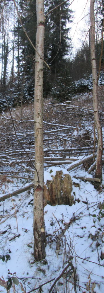

So heut war mal nochmal Holzbeschaffung und anschließend ein wenig weiterarbeiten
Der Gedanke an den Samenbogen hat mich nicht in Ruhe gelassen deshalb hab ich mir die Frage gestellt wo bekomm ich Kieferndruckholz her, Kiefern wachsen hierorts Unmengen und die haben auch wunderschöne Äste mit sicher super Druckholz in 10-20m Höhe..... Also mal ins Auto und nach frischer Einschlagstelle gesucht, schließlich bleiben die Äste normalerweise liegen...
das sieht gut aus frisch geschnittene Fichten da is sicher auch die eine oder andere Kiefer dabei gewesen

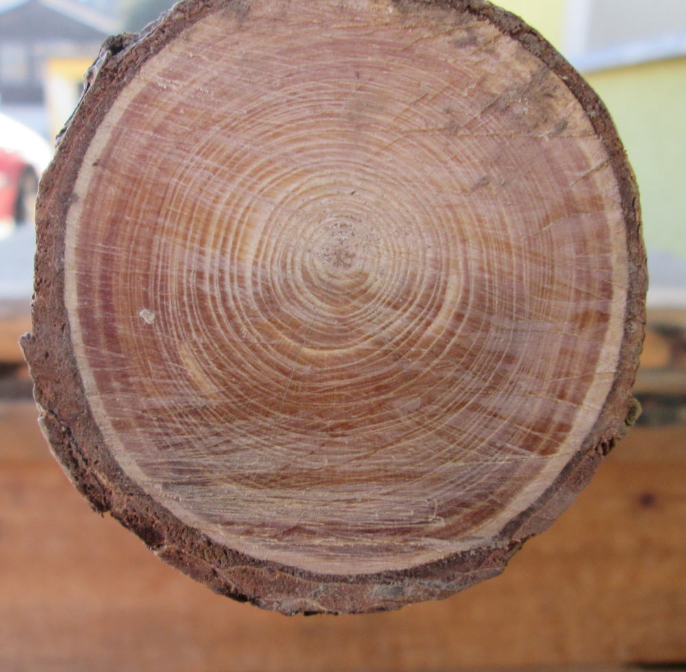

wer sagts denn, ein gerader und über 2m langer Kiefernast

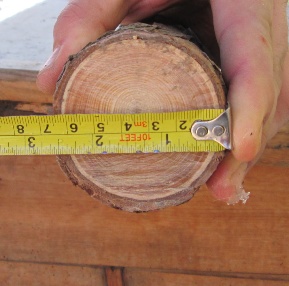

einmal frisch angeschnitten ist sofort das Druckholz sichtbar und die Ringe sind auch sauber fein

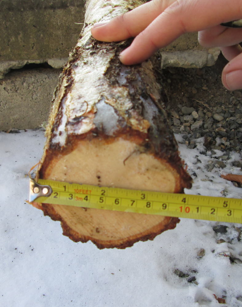

das wär mal erledigt jetzt fehlt noch eine Birke aber das ist kein Auftrag....
hübsches Birklein
hübsches Birklein
zuhause dann die ersten Schritte der Verarbeitung
Durchmesser passt
Durchmesser passt
auch beim Kiefernast

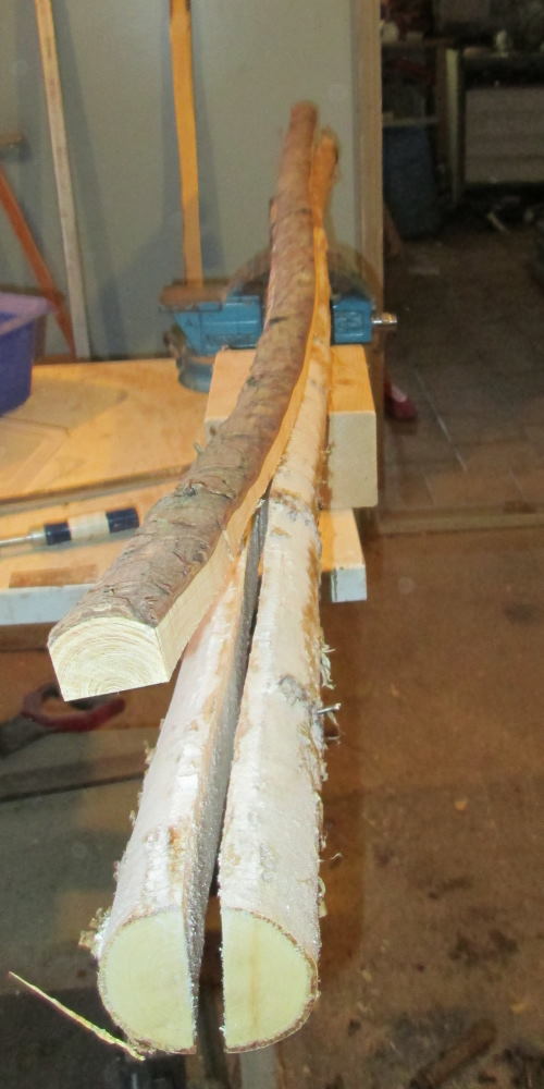

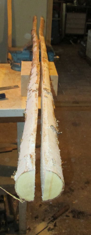

Also dann ans Aufsägen
hier noch ein Foto der beiden Birkenhälften mit dem zurechtgemachten Druckholz der Kiefer
passt noch nicht so recht zusammen....

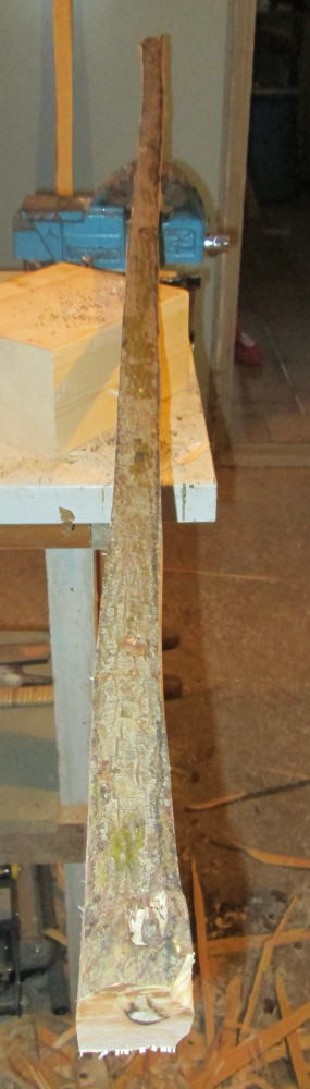

besäumt und mit dem Hobel überflüssiges Material an der Schnittfläche entfernt..
und noch die Rinde runter

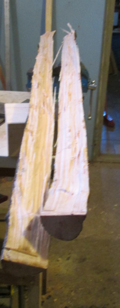

Weiter gings dann mit dem Hartriegel vom letzten mal ich wollt wissen ob das Teil drehwüchsig ist, also hab ich gespalten
kein Drehwuchs, sehr gut

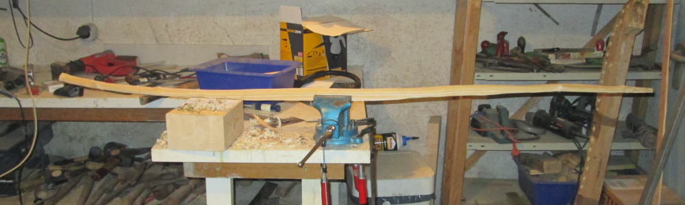

gleich mal besäumt, und zurecht gemacht

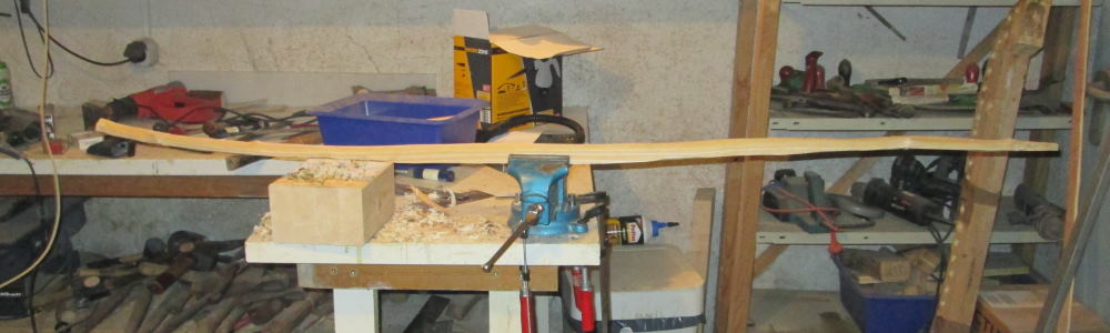

der eine der Beiden mit einer Länge von 149 cm wird gleich mit 5-Eckprofil fast auf Bogenmaß gebtacht

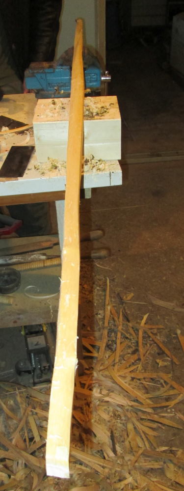

die ander Hälfte ist etwas länger und hat auf der einen Seite einen hübschen Reflex nur aus der anderen leider nicht... >:(
aber was nicht passt wird passend gemacht... ;D
schönes Stück Holz
schönes Stück Holz
nur von der Seite macht er mich nicht glücklich

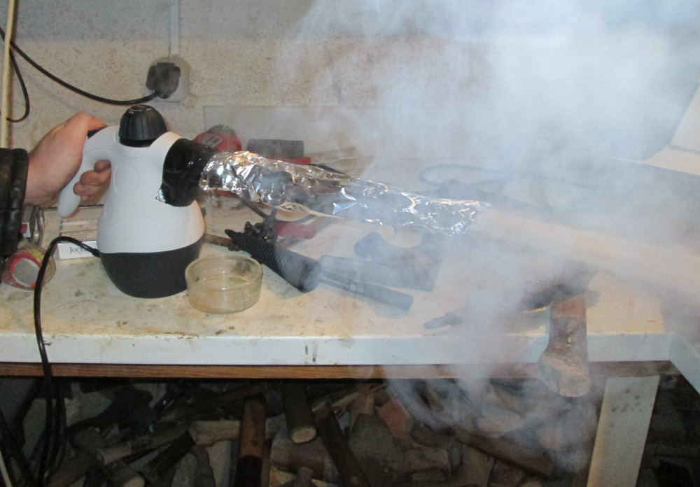

da hat mir doch meine Frau ein Haushaltsgerät mit dem sie nicht wirklich zufrieden war(macht zuviel Dampf) in den Keller gestellt, die Gelegenheit un das Teil mal auszuprobieren...
Dampfente... 10 Min angewendet, alle 20 Sek. ein Dampfstoß von 10 Sek und der Hartriegel war schön durch
und hat sich sauber biegen lassen

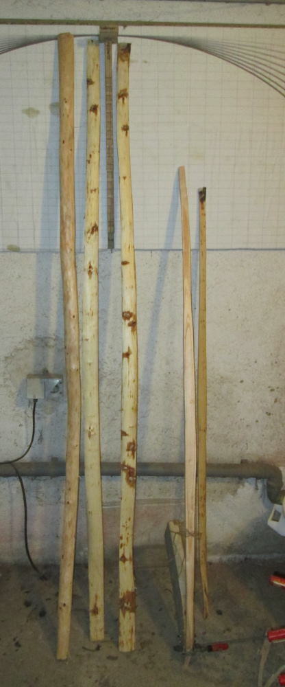

so noch ein Abschlussfoto vom Tageswerk
da stehen sie nun alle und beginnen zu Trocknen
..ach ja hätt ich fast vergessen nochmal schöner das Druckholz der Kiefernastes
ein wenig drübergeschliffen und mit Spucke angefeuert...
