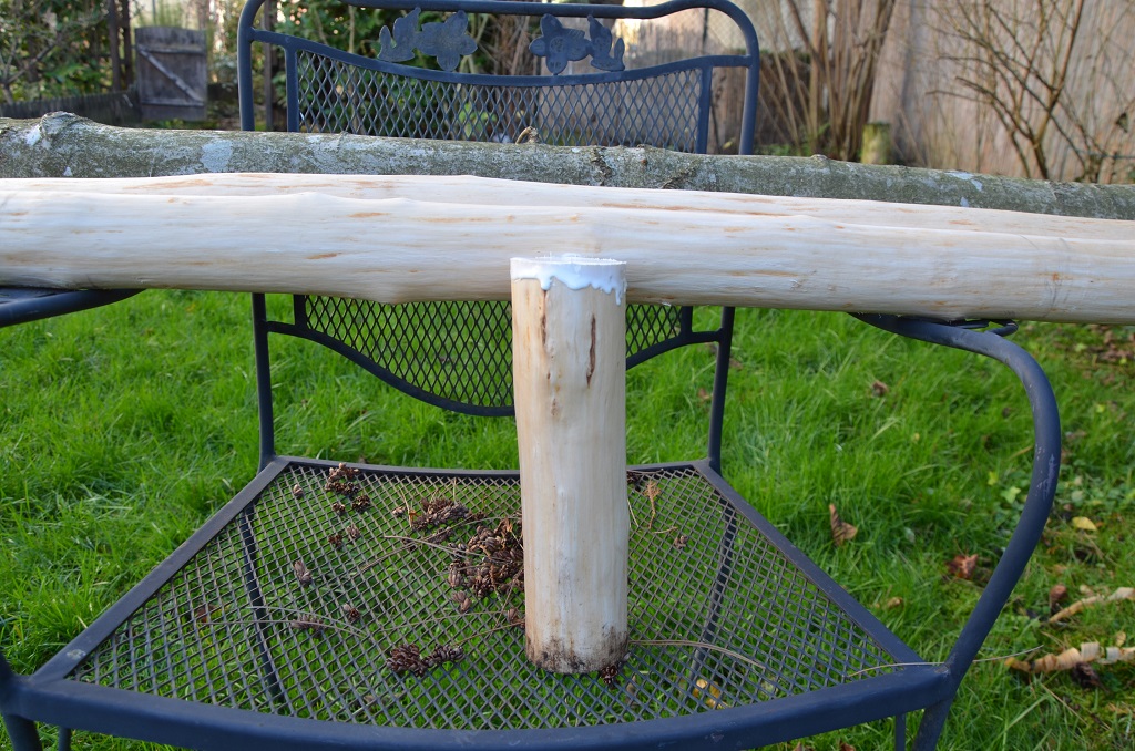

Vorab nochmal fix zwei Bilder die den Stavedurchmesser auf beiden Seiten zeigen:

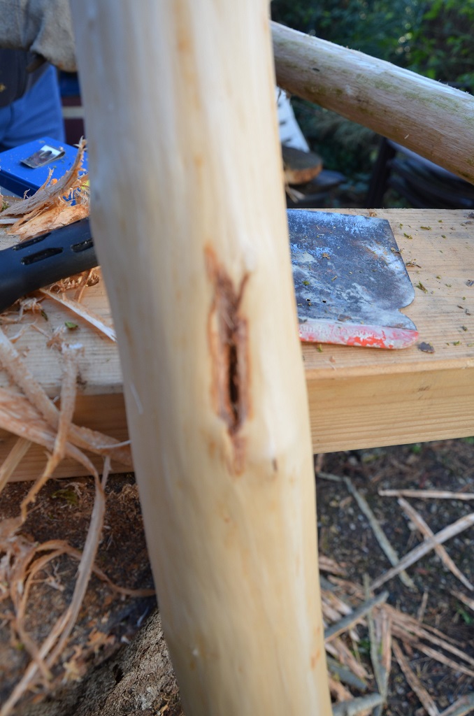

Es haben sich einige Problemstellen gezeigt, unter anderem diese auf den ersten Blick recht tiefe Faulstelle genau mittig im Stave:
Da ich den Stave im Anschluß daran noch gekürzt habe ist die Stelle aus der Mitte herausgewandert. Da ich mich dann dazu entschieden hatte genau die entgegengesetzte Seite als Rücken zu verwenden fällt die eh komplett raus.

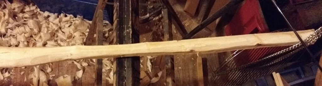

Im Anschluss daran habe ich versucht den Bogen im Stave zu finden. Ursprünglich hätte ich gerne einen ELB mit mitbiegendem Griff gebaut. Aber dafür ist mir die Qualität des Staves dem Augenschein nach nicht ausreichend gewesen.
Daher habe ich mich für breiteres Design mit nicht mitbiegendem Griff und pyramidal zulaufenden Wurfarmen entschieden.
Klingt irgendwie vertraut, odert?
Meine Bögen in meiner Kinder und Jugenzeit habe ich egtl. immer im Rund oder D-Profil mit mitbiegendem Griff gebaut....
Sei´s drum und ran an den Speck:
Beide Wurfarme sind jetzt bauchseitig bis auf den Martkanal herunter gearbeitet. Zudem habe ich die Wurfarme grob getapert und den Griff ebenfalls gob angelegt. Ist noch genug Fleisch da im im Bedarfsfall reagieren zu können.

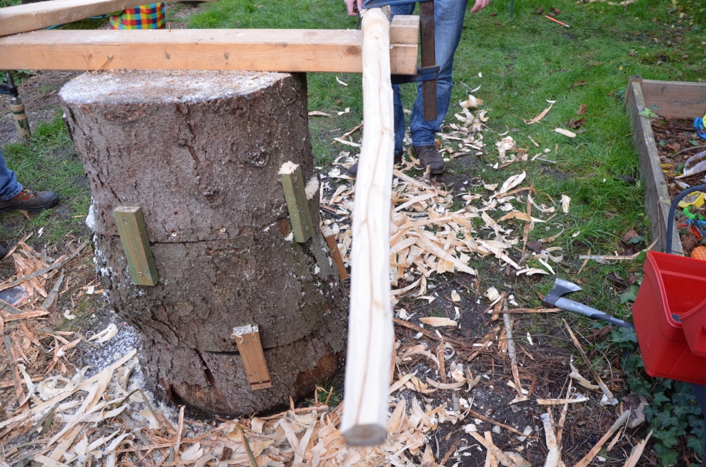

Erstmal zwei Bilder vom Rücken des Stave:
Dann das Ganze von der Seite betrachtet:
Linker Wurfarm von der Seite:
Rechter Wurfarm von der Seite:
Es gibt wohl eine Stelle bei der ich zu grob beim entrinden war. Da hat es leider den obersten Jahresring zerschreddert:
Da werde ich den obersten Jahresring jetzt doch runter nehmen müssen. Das hatte ich anders geplant. Aber ist auch o.K.
