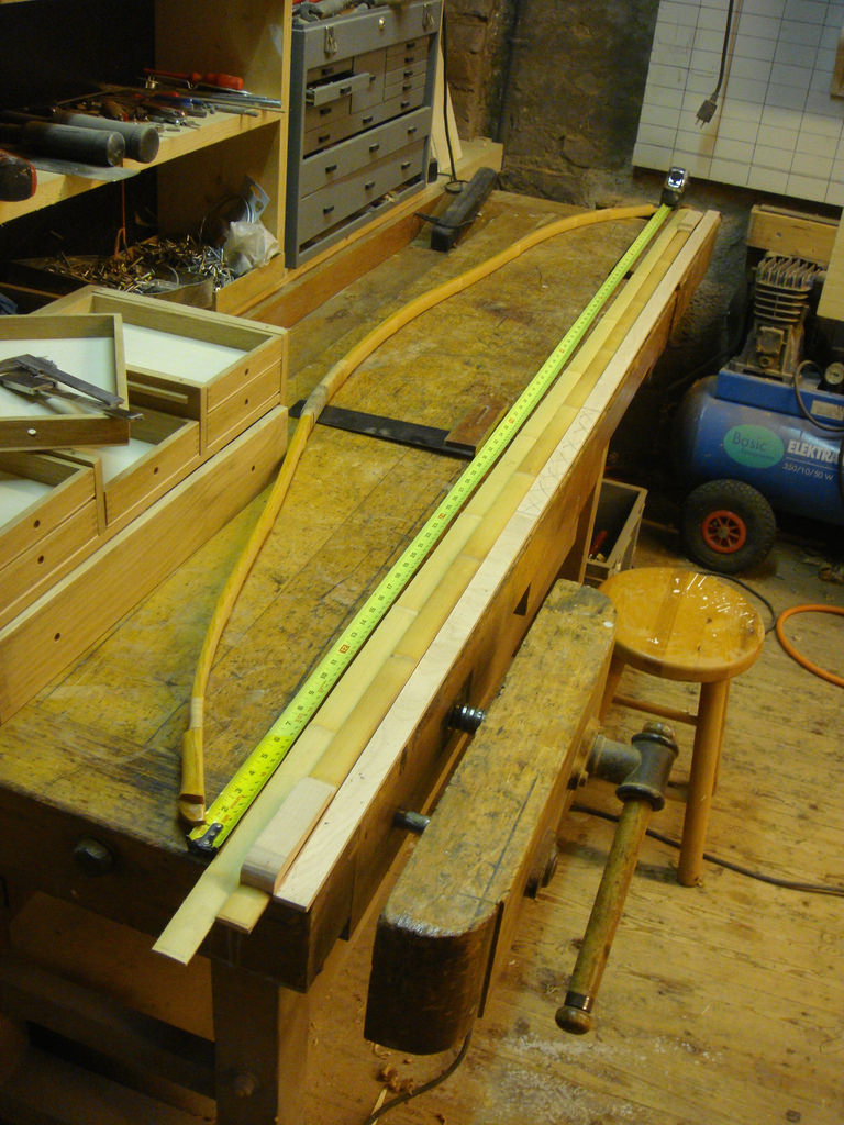

Hier nun mal mein Ausgangsmaterial in Bildern:
Laminate mit Bogen und Klangholz-Rohlingen ausgelegt... ich hab' die Teile noch nicht auf Länge gesägt, aber so in etwa soll das dann zusammen kommen...<br /><br /><br />Gruss,<br />Mark

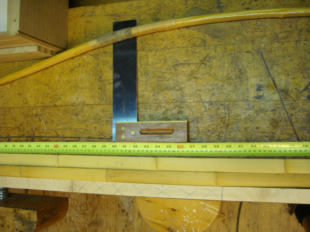

Griffbereich Griff grob auf Bambus und Ahorn angezeichnet - der ausge-XXX-te Bereich im Ahorn wird nicht bearbeitet - der Rest verläuft dann auf ca 4mm (60% von 7mm)<br /><br />Hier sieht man auch gut nochmal die gestaffelten Knoten in Bauch und Rücken und die Bambusfarben...

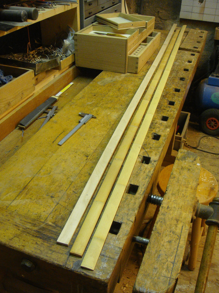

Ahorn Seitenansicht und Bambus Farben... obere Latte ist geröstet untere Natur. Stärker rösten würde ich nicht...

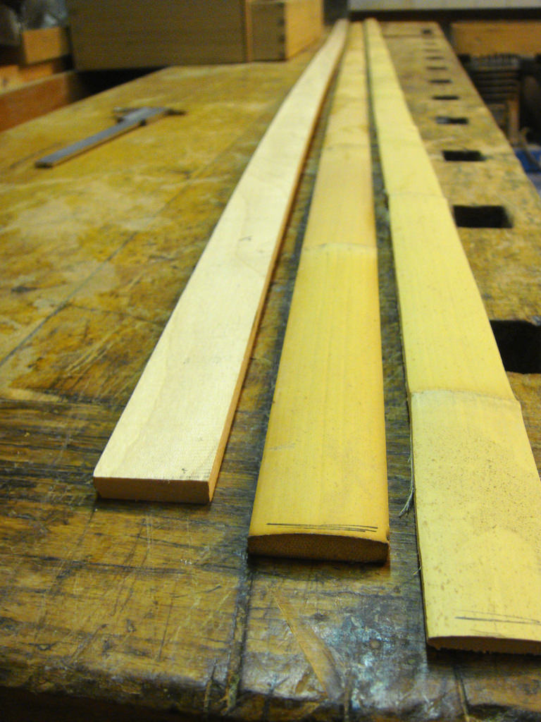

Endansicht Laminate - Ahorn 7mm stark / Bambus ist eher flach - ist halt aus breiten flachen Latten...
Laminate auf 28mm Breite gesägt - Bambus grob plangeschliffen und Ahorn auf 7mm Stärke abgerichtet
