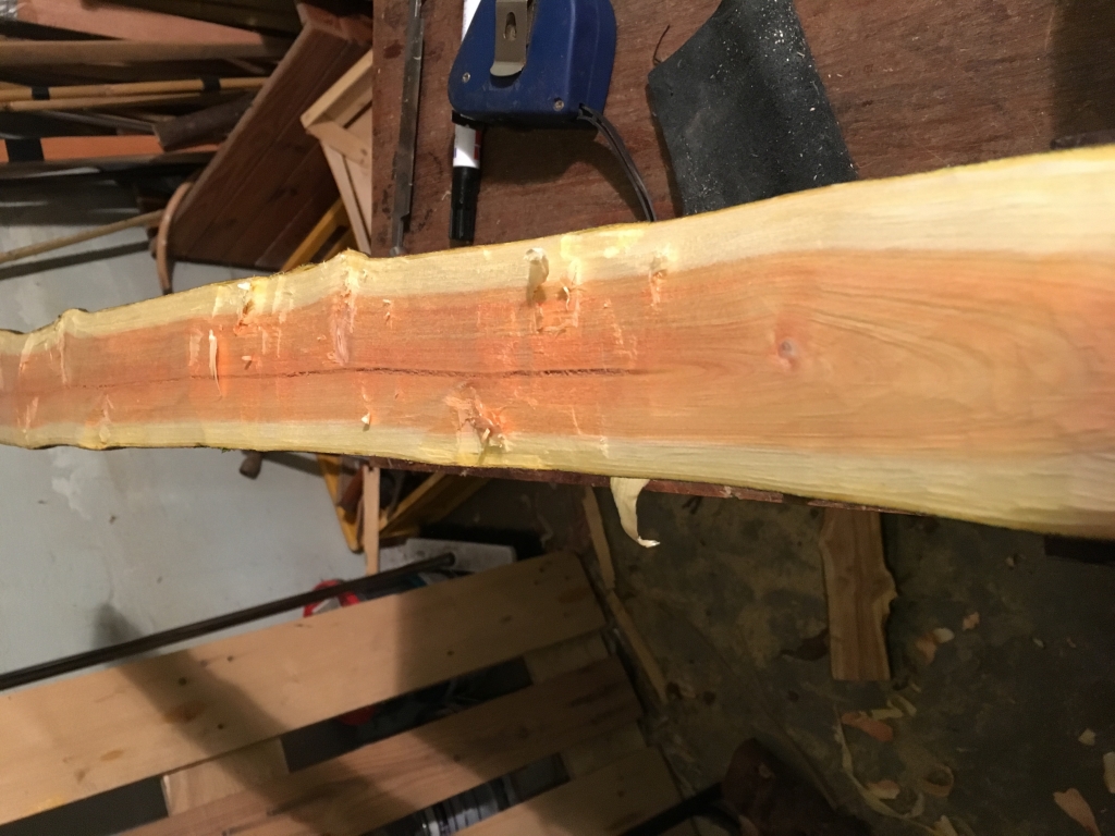

Mein erster Gedanke war Traubenkirsche... aber ohne Gewähr!
Riecht der frische Anschnitt nach Marzipan?
- captainplanet
- Beiträge: 2305
Re: Holzbestimmung
Schwierig. Die Rinde erinnert mich irgendwie an Mehlbeere. Ist das Holz denn ungewöhnlich dicht?
Lg
Lg
Re: Holzbestimmung
Richt eher leicht muffig.
Hab bissel gemessert fühlt sich vom Holz Gewicht und vom abtragen an wie Haselnuss
Man spürt das das Kernholz eine etwas bessere Qualität
hat wie der Splint, Rinde geht auch so ab wie bei Haselnuss

Re: Holzbestimmung
Definitiv Faulbaum
"The poors yew"
Lg Tom Tom
"The poors yew"
Lg Tom Tom
- Haitha
- Beiträge: 3777
- Hat gedankt: 181 Mal
- Hat Dank erhalten: 60 Mal
Re: Holzbestimmung
Sage auch - Faulbaum.

Re: Holzbestimmung
danke für die antworten link hatte ich schon gesehen werde da selfbogen mit mitbiegenden griff draus machen
ist nur 168 lang und hoffe dadurch eine schonendere Biegung zu bekommen und mir reicht auch 26^ auszug in hunterstellung
werde mal 45-50# anstreben.
hab jetzt rinde ab und 4x4cm freigelegt werde ihn erstmal draussen lassen für paar monate und ihn dann ins haus holen für endtrocknung oder meint ihr das er aufgrund seiner haselnuss eigenschaften (gewicht, abtragung, fasern) auch für schnelltrocknung geeignet ist hat jemand mit faulbaum trocknung erfahrungen gesammelt ?
Re: Holzbestimmung
habe einen weiteren bogen im Internet gefunden mit Faulbaum der
http://wp.laurin-holzbildhauerei.de/?p=1470
50# und
Schnelltroknendes Holz (bogenbau in 6 wochen)
bestätigt.
Es scheint so als ob Faulbaum genau wie Haselnuss ist nur mit dem Unterschied
das bei Faulbaum der Bogenrücken empfidlich ist und nicht wie bei Hasel der Bauch
Freilegung eines Dicken Rückenringes könnte für hohe Zuggewichte über 50#
von vorteil sein.
Grüsse Exus
50# und
bestätigt.
von vorteil sein.
Grüsse Exus

Re: Holzbestimmung
Hallo liebes Forum,
nochmal zum ersten Post in diesem Thread.
Ich war heute nochmal an der Stelle, an der der vermeidliche Hasel gefunden wurde? Handelt es sich um Linde, Weide ....?
Liebe Grüße, Lutz
Liebe Grüße, Lutz
- Rotzeklotz
- Beiträge: 1779
- Heidjer
- Beiträge: 6893
- Hat gedankt: 16 Mal
- Hat Dank erhalten: 12 Mal
Re: Holzbestimmung
Es könnte sich um Linde handeln, nach Hasel sieht es nicht aus, aber nur nach Wuchsform zu gehen ist besonders in einer Stadt reines Schätzen.
Auch Kenner brauchen Details, Knospen, Lentizellen, Astgabelungen, Wechsel- oder Gegenständig wären schon mal eine Hilfe wenn Blätter nicht verfügbar sind.
Re: Holzbestimmung
Da liegt doch alles voll Laub.
Ist das nicht von dem Strauch?
