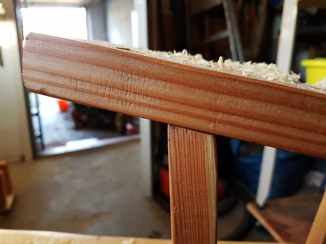

Das vordere Distanzbrett für das Klemmbrett (das 210/205 mm lange) ist an der Schräge mit drei 8mm Holzdübeln mit der Unterseite des Klemmbretts verbunden, ebenso auf der Unterseite mit dem Sitzbrett.

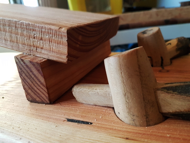

Der Abstandsklotz Sitz-, Klemmbrett Richtung Fußende (165/40/30mm) ist ebenfalls mit 3 Holzdübel versehen, hier aber 10mm! Die Bohrungen müssen einigermaßen exakt sein, damit die Klemmwirkung der Dübel ausreicht die Bank (auch im Gebrauch) zusammenzuhalten. Deshalb ist bei allen Dübeln eine Seite verklebt, welche ist egal.
Die Maße des Abstandsklotzes am Fußende sind in der Höhe allerdings abhängig davon, wie weit die verkeilten Beine über die Sitzfläche ragen!
Ich habe die Beine gut 4,5cm überstehen lassen damit über den Löchern die die Keile aufnehmen genug Futter bleibt, sodaß ebendiese unter Spannung nicht aufreißen.
Wenn man allerdings die Maße dieses Klotzes in der Höhe stark verändert, muss man auch die Länge des vorderen Distanzbtretts entsprechend berücksichtigen, da sich sonst der Neigungswinkel der Schräge verändert!

Die Maße des Abstandsklotzes sind abhängig davon, wie weit die Beine über das Sitzbrett ragen

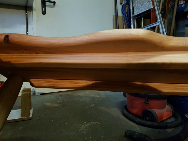

Verstärkungsleisten aus Verschnittmaterial auf der Unterseite des Sitzbretts
Detail Schräge vorderes Abstandsbrett
