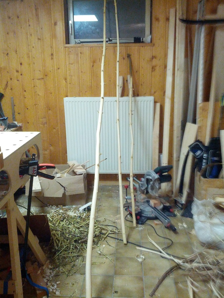

ja, ist wohl weit entfernt von einem optimalen Fliederstamm. Ich muss wohl länger suchen, und mehr Glück haben, um so schöne Stämmchen zu finden wie Osboan.

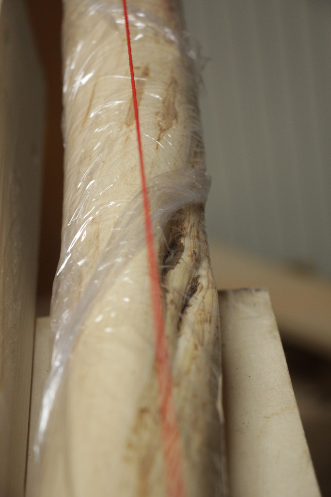

Ich hab die Mitte mal länger mit der HLP traktiert und mit der Hand wippend runtergebogen. Leider habe ich kein Bild von vorher. Flieder scheint wirklich sehr biegsam zu sein. Ich bin gespannt wieviel davon bleibt. Durch die HLP ist die Luftfeuchtigkeit im Keller gleich auf 40% gesunken, hab den Stave mal in Frischhaltefolie eingepackt. Bei der nächste HLP Session werde wohl einen Balken oder ein Paletten-Mittelstück nehmen, dann kann ich in zum Trocknen bewegen.
Was mir mehr Sorgen macht ist der Drehwuchs und die Tillerei. Ich mache mir aus dem Rest von Stamm 1 mal einen "grünen" Probe-Wurfarm zum testen.

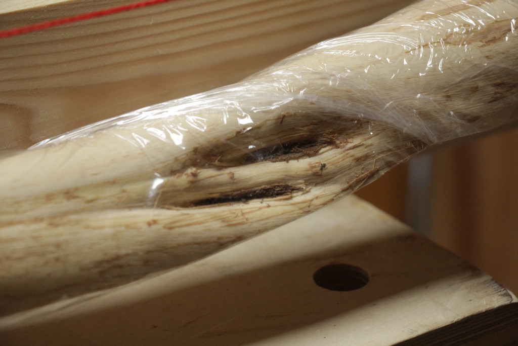

Nach einer Nacht im Wohnzimmer (auf dem handwarmen, nicht heißem Kachelofen) haben alle Stücke bei denen der Rücken nicht mit Holzleim "versiegelt" war Risse am Rücken bekommen. Die Bauch- und Stirnseiten waren noch alle ok. Ich habe auch die Stücke auch gewogen, die Werte liegen leider noch zuhause, das komplett versiegelte Stück hatte soweit ich mich noch erinnere halb so viel Gewicht verloren wie die anderen.
Die Stücke im Keller haben noch keine Risse, dort gibt es aber keines, welches nicht am Rücken versiegelt wurde. Bei den Rissbild vom Raben http://www.fletchers-corner.de/viewtopi ... er#p389824 sind die Risse im "mittleren Radius" am größten, und gehen dann eher zur Rinde wie zum Bauch. So ähnlich sah das bei meinem "Mikrowellengaren" aus, nur das die Risse kleiner waren und nicht so weit gingen. Für mich sieht es so aus, als ob es sinnvoller wäre nur den Rücken zu verleimen. Wenn die Trockentests in den nächsten Tagen zeigen das es reicht nur den Rücken zu versiegeln, werde ich den Bauch nicht versiegeln.

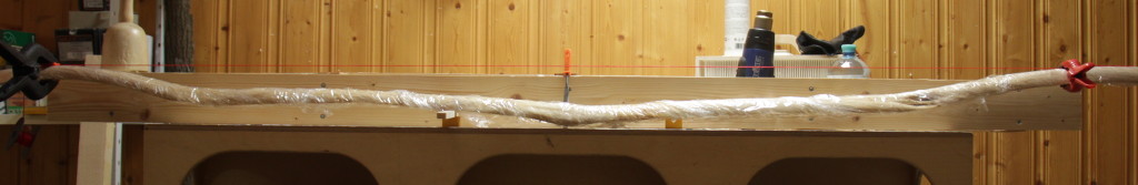

Nach der ganzen Trockungsgeschichte mal wieder was vom Bogen. Die Biegung im Griff hat sehr gut gehalten, das ganze schaut jetzt so aus:
Als Anfänger (mein erste Hasel ist ja noch nicht ganz fertig) gefällt mir das ganz gut, Flieder soll ja sehr biegsam sein, deshalb ist der leichte Reflex wohl schon ok. Die natürlich geflippten Tips gefallen mir. Mich stört nur der Deflex im linken Wurfarm (soll später mal den unteren geben) etwas. Eigentlich wollte ich im arbeitenden Bereich nichts biegen, wie seht ihr das?
Wegen meinem 30 Zoll Auszug wollte ich auch eher einen längeren Bogen mit größerem steifen Griffteil bauen, vielleicht ist 190 cm aber wohl doch zu lang, und es gibt dann noch mehr Verdrehung wegen dem Drehwuchs.
Die Sehenlage schaut auch nicht so schlecht aus. Wenn er sich beim trocknen noch etwas weiter in die Drehwuchsrichtung verdreht passt es. im rechten Arm gibts noch eine Problemstelle im Holz, ansonsten ist der Rücken komplett astfrei und sieht gut aus.

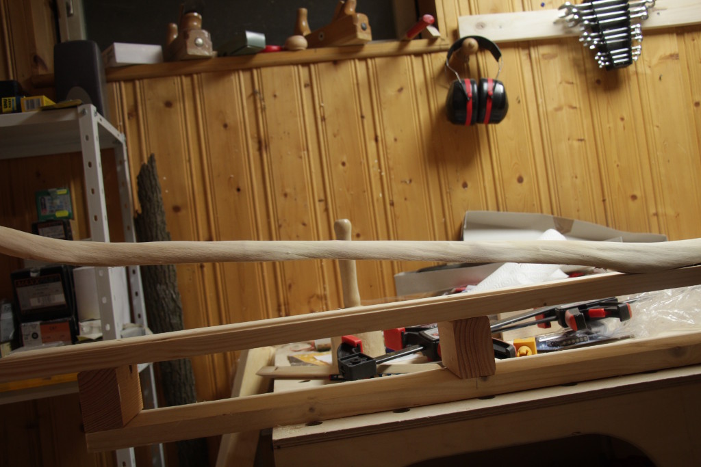

Weiter gehts. Gestern abend habe die den deflexen Wurfarm vorsichtig mit der HLP geradegebogen. Hab mit nem Infrarotthermometer die Oberflächentemperatur im Auge behalten, sollte größtenteils kleiner 80° geblieben sein.
Danach die restlichen Baststückchen mit Akkuschrauber und roter Nylon-Fächerbürste entfernt, und den Rücken zweimal mit OSMO Topoil (Arbeitsplattenöl/wachs, hatte ich noch einen Rest rumstehen, bildet ne Schicht auf der Wassertröpfchen stehen bleiben) geölt. Dann auch noch die Enden an der Seite leicht zugeschnitten, wie es in einem früheren Thread hier empfohlen wurde.
Ich überlege mir, ob ich es schon auf Rohform runterarbeiten soll, ist ja noch ca. 3.5 cm dick. Bisher ist das Stück noch knapp 2,7 kg schwer und verliert es nur zögerlich Wasser (ca. 100 g/Tag, Feuchte war gestern bei 37%). Ich fürchte wenn ich ihn so lasse wird er zu spät trocken. Allerdings hab ich im Forum widersprüchliche Aussagen zum verziehen von Flieder gelesen, aber bei dem massiven Drehwuchs bin ich skeptisch. Vielleicht reichts ja ihn gut festzuzwingen.
