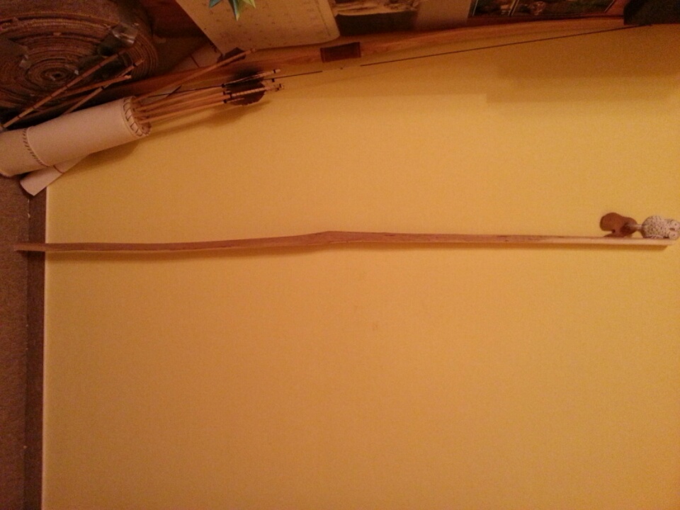

Heute habe ich den Hasel eingekürzt. Eigentlich hatte ich das garnicht vorgehabt, aber ich wollte dann doch den Knick in der Mitte haben. Die Enden biege ich dann noch Recurve. Ist leider leider aber nur noch 158 cm lang. Hoffe ich komme trotzdem so auf 27" Auszug.

Ilmarinen
Beiträge: 1248
Re: Saplingbow 9, reni.n
Beitrag von Ilmarinen »
Dann würde ich den Griff mitbiegen lassen.
Jörg
Beiträge: 6977
Hat Dank erhalten: 280 Mal
Genau so. Dann geht das schon.

Beiträge: 3986
Hat Dank erhalten: 34 Mal
158cm reichen bei flachen Wurfarmen auch bei einem steifen Griff für 27" Auszug und deinem Zuggewichtsbereich.
Bei einem sich mitbiegendem Griff merkt man das beim Auszug.

Beiträge: 6977
reni.n hat geschrieben:Merkt man das eigentlich beim schießen dann irgendwie?
Man spuert beim Ausziehen, wie der Griff biegt. Ich mag das. Fuehlt sich lebendiger an.

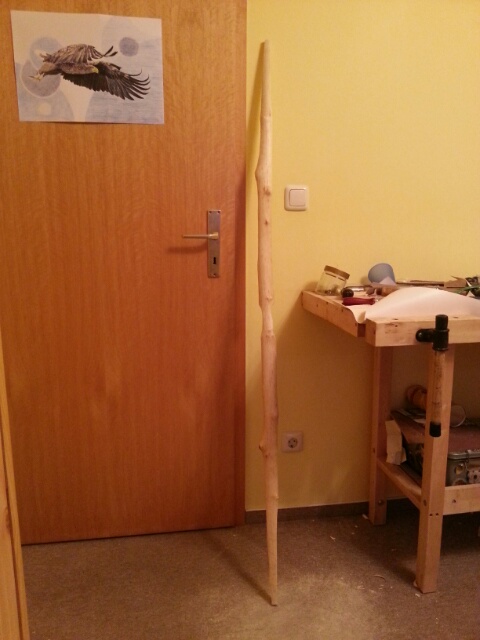

Der Hasel hat von gestern auf heute kein Gewicht mehr verloren und ich habe beschlossen mal ein bisschen daran zu kratzen.
Hab es ganz grob schonmal einigermaßen in Form gebracht. Er hatte einen ganz leichten Propeller bekommen. Aber der tut wirklich nichts zur Sache. Werde heute dann noch die erste Seite mit Dampf biegen und morgen die zweite. Ist nur jetzt schon etwas lasch. Aber ich habe die Hoffnung auf 35# noch nicht aufgegeben. Mir darf nur kein größerer Schnitzer beim Tillern passieren. Zur Not wird geröstet.
LG Verena
Ilmarinen
Beiträge: 1248
reni.n hat geschrieben: Mir darf nur kein größerer Schnitzer beim Tillern passieren.
LG Verena
Dann wäre es gut, gleich mal die Tillersehen auf Bogenlänge zu kürzen.
Jörg

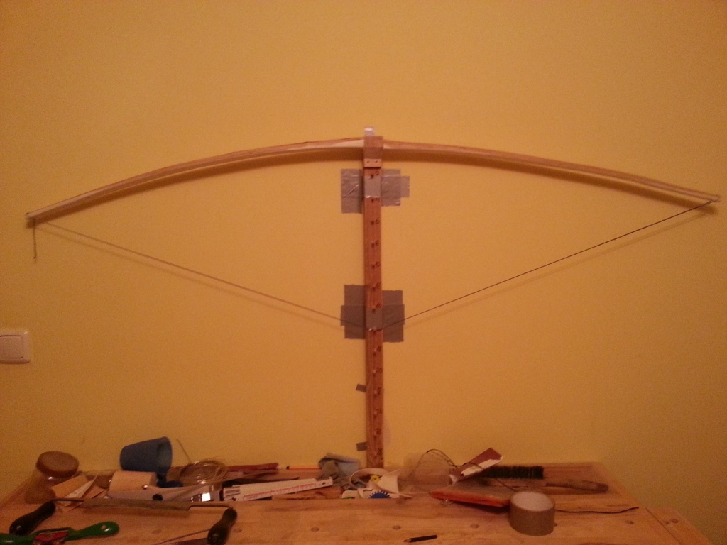

Schulfrei 8) So ein Studientag lässt sich doch toll nutzen. Die Eberesche beginnt langsam Form anzunehnen.
Ziel für heute: Ein anständiger Bodentiller.

Beiträge: 6977
Sehr klassisches Design. Wie breit ist der Bursche?
