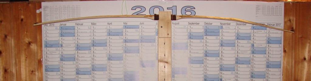

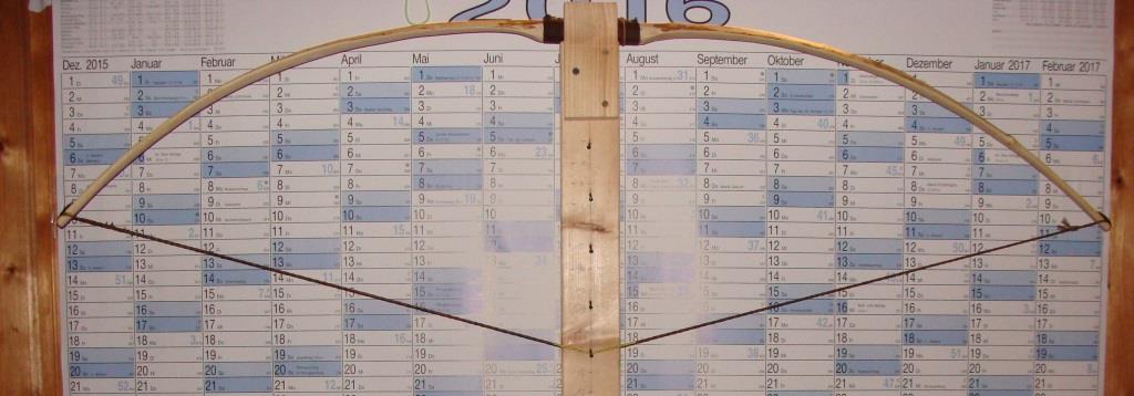

Servus, sieht doch gut aus.
Grombard
Beiträge: 2051
Hat Dank erhalten: 7 Mal
Re: Erster Versuch Hasel Tillern
Beitrag von Grombard »
Hast aus dem krummen Ast wirklich eine sehr harmonische Biegung rausgekitzelt.
Fein fein.
Zuletzt geändert von Grombard am 06.02.2017, 19:56, insgesamt 1-mal geändert.
irgendwas is ja immer
Ilmarinen
Beiträge: 1248
Beitrag von Ilmarinen »
Der biegt sehr schön.
Jetzt ist Behutsamkeit und Geduld gefragt.
Nur weiter so.
Jörg
Beiträge: 6613
Hat gedankt: 262 Mal
Hat Dank erhalten: 352 Mal
Tach, wenn's mein Bogen wäre, würde ich zwischen Mitte Okt. und Mitte Dez. am rechten WA noch vorsichtig was schaben. Mir biegt das noch nicht genug. Aber wirklich vorsichtig, nur mit einer Ziehklinge.
Beiträge: 6902
Hat Dank erhalten: 255 Mal
Ich seh das wie der Neumi. Er biegt rechts Richtung Griff auch ein wenig zuviel. Das wuerdest du damit ein bissl entlasten

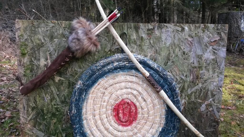

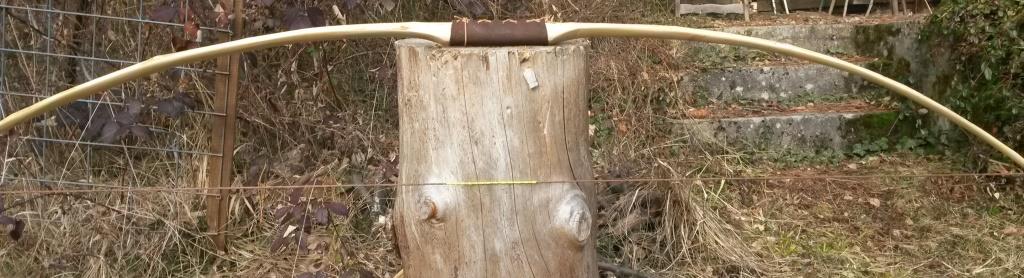

So ich hab jetzt noch ein wenig Zeit gefunden den Bogen fertigzustellen und ein paar Bilder zu machen. Ich habe überlegt rechts zwischen Nov/Dez noch etwas wegzunehmen, es aber dabei gelassen, da ich durch die versetzten Äste zu viel Unruhe reinbringen würde und ich das Gefühl hatte, dass jeder noch so kleine Span sich sofort auf den Tiller auswirkt.
Die Daten sind
Länge: 58" (1,47 m)
Zuggewicht: 27# @ 25"
Gewicht 287 g inkl. Griffleder, 10 Strang Dacron Sehne, 2 mal Leinöl, Horn-Overlays
Pfeilgeschwindigkeit kann ich nicht messen, aber gefühlt würd ich sagen locker 30% schneller als mein 30# Manau, was wohl mit dem geringen Gewicht zusammenhängt und liegt Superlocker in der Hand. Die Pfeile werden auch sehr gerade geworfen, obwohl der untere WA etwas schwächer wirkt, da werd ich beim nächsten besser drauf achten.
Vor der Tillerwand:
Abgespannt
Abgespannt
22"
22"
Standhöhe
Standhöhe
Die Pfeile haben nock to tip 29"
Der kleine Lederriemen dient als Pseudo-Pfeilauflage
Viele Grüße und Dank an alle Helfer und Saplingturnierteilnehmer.
