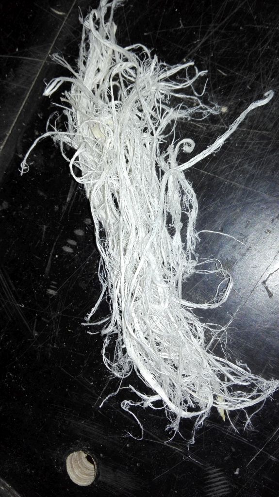

So nach dem doch einige ihre Holunderbögen im Sap verloren haben, will ich doch ein Sehnenbacking aufbringen. Hirschsehnen sind schon eingetroffen und ich bin sie gerade am bearbeiten. Nun die Frage :
Sind die Sehenstränge so fein genug oder müssen die noch feiner werden? Ich möchte gern 2 Lagen auf die Bögen bringen.

Zu den Sehnensträngen: meine Erfahrung war, dass sie sich bei größerer Feinheit wesentlich besser anschmiegen beim Auftragen. Durch das Einlegen in den Leim und das Abstreifen passierte es bei mir nämlich öfters, dass sich die einzelnen Fasern umeinander drehten. Wenn diese Bündel fein genug waren, konnte ich sie trotzdem gut aufbabschen, waren sie aber gröber strukturiert, hatte ich dann Probleme, diese Stellen gut anliegend zu bekommen. Das Ganze hat sich aber durch das Wickeln und Ausföhnen sowieso nochmal besser angelegt, also ist es wahrscheinlich nicht so schlimm.
Weiter zu Bedenken ist, dass dickere Faserbündel unter Umständen länger brauchen, um den Leim gut aufzusaugen. Fein aufgefaserte Bündel brauchte ich eigentlich nicht lange einlegen. Immer ein neues Bündel in den Topf und derweil das vorherige auftragen, so hatte ich ein gutes Arbeitstempo.
Auf jeden Fall solltest du dir genug Material zurecht legen, damit du nicht zwischendurch nachproduzieren musst ;)

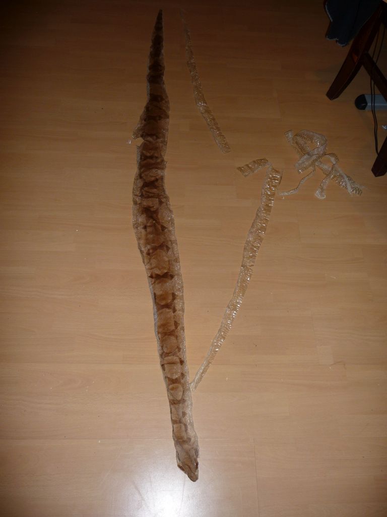

Das werde ich tun. Ich habe 20 Sehnen bestellt ,mache für den ersten Bogen mache ich 10 fertig und schaue was ich brauche.
Man oh man da habe ich mir was angetan! Ich brauche 1 Stunde pro Sehne bis sie zerlegt ist, dann ist ja noch nicht sortiert und eingeweicht. Ganz zu schweigen auf dem Bogen.

Zu den Sehnen, ich würde sie weiter auffasern. Sie sollen "weich" sein wie Osboan beschrieben hat, halt ein weiches Faserbündel ohne harte Teile. Lieber etwas kürzere Stückchen als harte, störrische Stücke.

Das Bild oben zeigt noch die erste Sehne , die ich zerlegt habe. Hier unten das Bild ist der aktuelle Stand, 4 bereits zerlegte Sehnen. Harte Teile habe ich entfernt, mal sehen wie es wird.

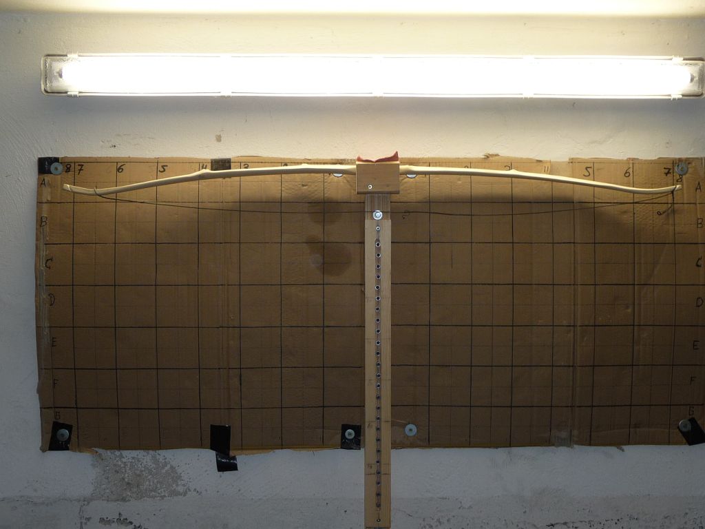

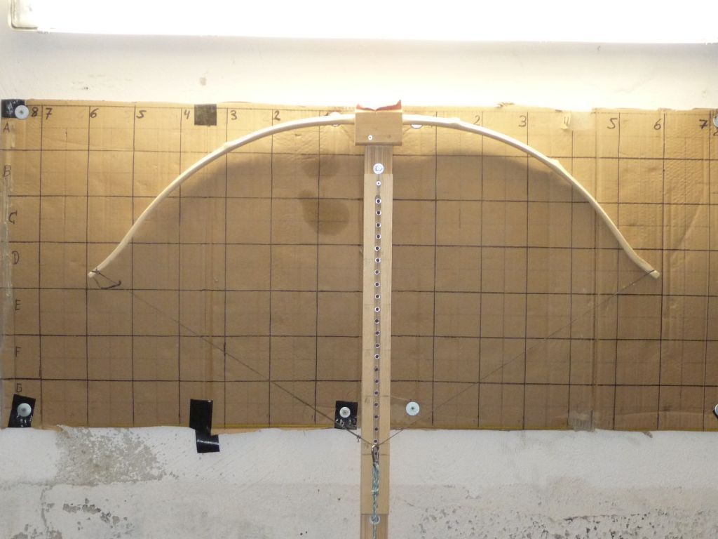

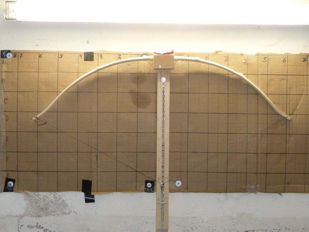

ich bin heute einfach nur noch happy ;D . Ich habe den ersten Indianerbogen getillert und für die Sehnen vorbereitet.
Ich bin bei 55@28'' angelangt und froh das er nicht gebrochen ist. Ich hatte schon ganz schön bammel von 24'' auf 28'' zu gehen.
Aber er hält und zur Beruhigung kommen die Sehnen drauf. Ich denke ich werde dann mit diesem Bogen bei 60# landen.
Vor dem ersten Tillern ...Sorry für das schlechte Foto, da hatte ich noch keine Cam in der Garage
Standhöhe (13cm) ich glaube ich werde diese noch etwas erhöhen.
24'' Auszug
24'' Auszug
28'' Auszug
28'' Auszug
Abgespannt direkt nach dem Tillern

So der zweite ist in der Vorbereitung zum Tillern, wenn der genauso gut klappt wie der erste bin mehr als zufrieden.
Morgen geht ans Sehne babschen.
Ps.: Das Gewicht von 410g habe ich vergessen anzugeben.

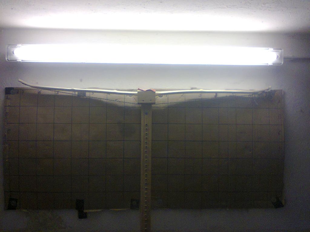

Kleines update:
Den ersten Bogen habe ich bereits vor 2 Tagen mit Sehnen belegt und er bekommt schon wieder einen Reflex.
Den 2 Bogen habe ich heute fertig getillert und die Sehnen habe ich bereits vor sortiert. Wenn ich nicht noch 3 Sehnen zerlegen müsste das der Belag reicht, hätte ich heute auf den 2 Bogen die Sehnen aufgebracht.
Auf Stanhöhe 14,5cm
Auf Stanhöhe 14,5cm
25'' Auszug
25'' Auszug
28'' Auszug
28'' Auszug
Nach dem Abspannen deutlich Set, war ja auch die deflexe Seite des Holunder
