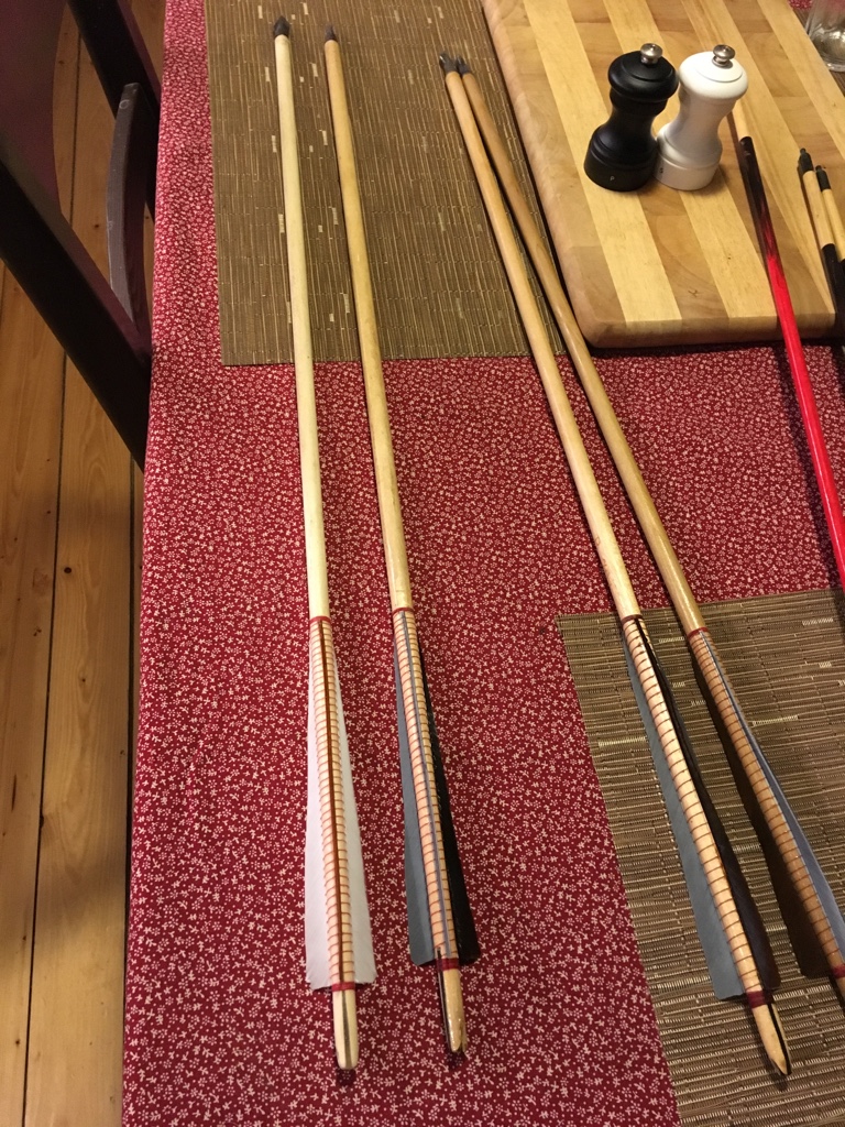

Soooo...die ersten Schüsse sind raus. Drückt schön von Anfang an, bin sehr zufrieden! ;D
Und die Pfeile dazu, Pappel/ Espe, 31,5 Inch effektive Länge, 18cm lange Befiederung, Taper von 13mm an der Spitze bis 10mm an der Nock, Gewicht zw. 65 und 70 gramm:
Beiträge: 3710
Hat gedankt: 21 Mal
Re: Bergulme 110# @ 31"
sehr interessanter Gesichtsausdruck ;D ::)
Wie weit fliegen sie denn?
Beiträge: 7134
Hat Dank erhalten: 305 Mal
Wenn ich mir einmal einen Kommentar verkneife.....
Die Weite wuerd mich auch interessieren.
Eddie the Archer
Beiträge: 285
Registriert: 18.03.2014, 11:16
Beitrag von Eddie the Archer »
;D ...joah...kostet halt immer etwas Mühe...
Ich schätze sowas um 200 yds, hab´s aber nicht gemessen. Normalerweise benutze ich dafür so´n Laser-Rangefinder, wie Golfer den verwenden. Da ich an der Stelle schon öfter geschossen & gemessen habe, sollte das aber hinkommen.
