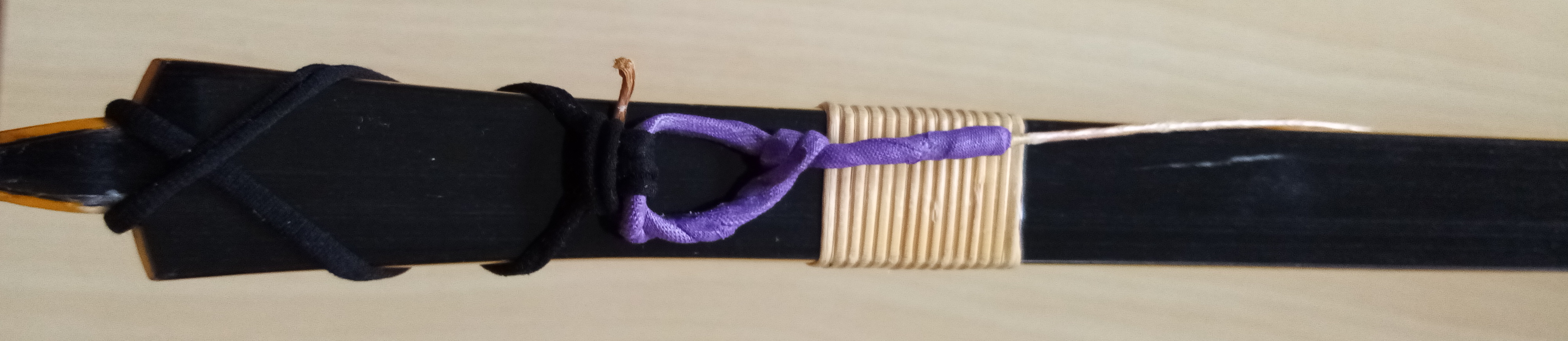

Markus schrieb: Die meisten Sehnen besonders bei Anfängern reißen kurz über der unteren Sehnenschlaufe.
Bei mir letzte Woche passiert. Vermutlich (nach einem Jahr!) auch mein Fehler, weil ich nicht nach dem Abspannen diesen Teil der Sehne „knicklos" mit einem Haargummi am unteren Wurfarm befestigt habe.
Foto: So sollte es besser sein...
Wie befestigt ihr eure Sehne?
