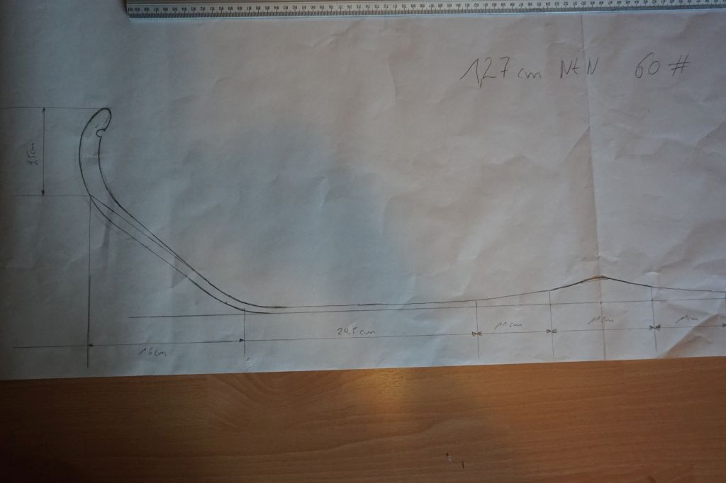

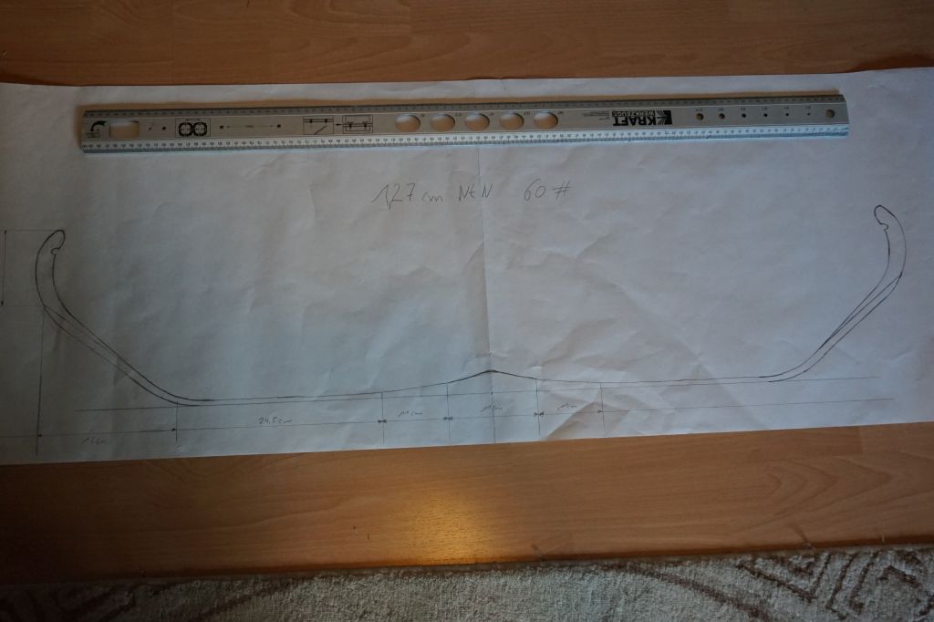

Man oh Man ::) da habe ich doch die falschen Bilder reingestellt. Das kommt davon wenn man nicht drüber guckt. Ich hatte gestern 2 Pläne gezeichnet und die oben hatte ich verworfen, da ich mich in den Radien vertan hatte. Nun ja man soll nicht so viel neben her machen ;D
Ich wollte meinen kurzen Auszug mit etwas mehr Reflex kompensieren und habe deshalb einen Winckel in den Griff eingebaut. Ich hatte ihn gestern schon rausgenommen (siehe Bilder unten)
Bücher sind bestellt und ich warte ;)
Hier nun mein Plan. Vorweg die Tipenden habe dem Radius gemäß verundet, dass muss nicht so werden.
Sorry für den Fehler
Quirin
Beiträge: 70
Registriert: 04.12.2014, 20:24
Re: 2 Osmanische Komposit 35/60#
Beitrag von Quirin »
Ja so wird ein Osmane draus!
Jetzt wartest mal auf die Bücher und dann wird das schon!
Quirin
Heidelzerg
Beiträge: 197
Registriert: 14.05.2015, 01:05
Beitrag von Heidelzerg »
Stimme zu! Sieht schon recht osmanisch aus, vor allem wenn Tips noch grade werden.

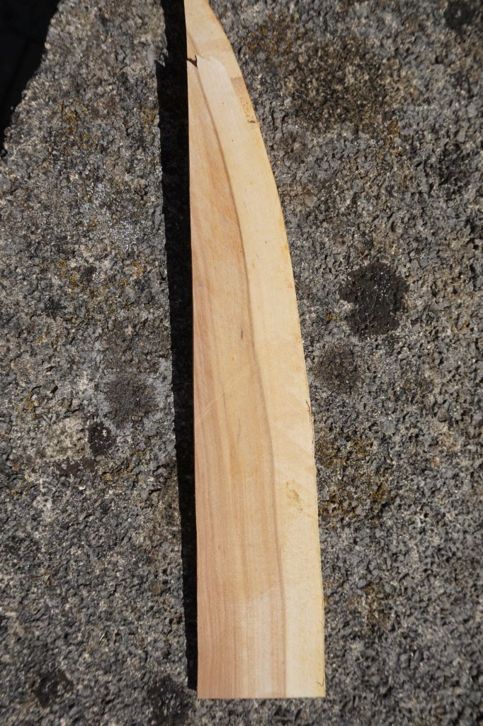

Heute sind mir die natürlich gewachsene Siyahs über den Weg gelaufen. Ein Obstbaum(Zwetschge) hatte Windbruch und einer der Äste hat 2 passende Biegungen, da konnte ich nicht wiederstehen. Die Leisten habe ich heute Abend gebogen ohne Zwischenfall, jetzt müssen nur noch trocknen.
Ich hoffe die überleben das Trocknen ohne Risse

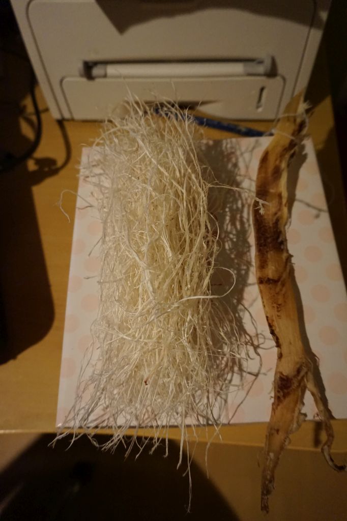

Habe gerade eine der Rinderrückensehne zerfasert, die ich vor ein paar Wochen von meinem Metzger bekommen habe und ich bin begeistert ;D Kein Hämmern, keine kaputte Fasern und relativ lange Fasern. Auserdem bekomme ich mehr lange Sehnen raus als bei der Achillessehne vom Hirsch. Da muss ichnochmal beim Metzger vorbei, denn ich werde noch einiges brauchen.

Glückwunsch zum Fund des passenden Holzes!
Die Sehnen sehen auf dem Bild noch etwas grob aus. Würde sie noch weiter auffasern.

Die Sehnen haben den groben kamm durchlaufen und müssen nochmal durch den feinen. Ich wollte nur mal testen wie gut es mit den Rückensehnen funktioniert

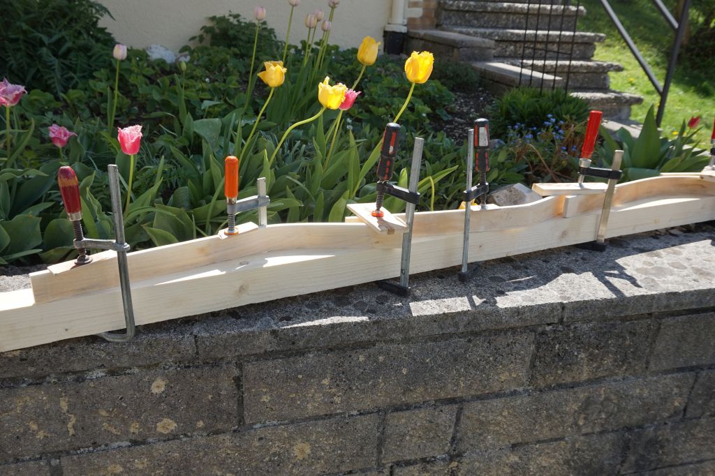

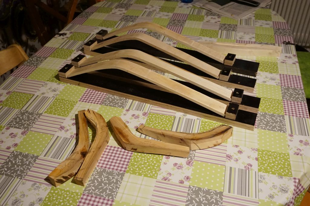

Kleines update:
Die Rahmen sind gebogen und aus der Form heraus. Sie müssen aber zum trocknen zwangsweise auf ein Kantholz

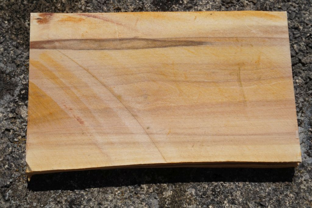

Das Zwetschgenholz(für die natürlich gewachsene Siyahs ) für die hat sich nun als Apfel oder Mirabelle heraus gestellt, da es die käftige Rotfärbung im Kern verloren hat.
Ich würde sagen es eher Apfel und der Geruch ist fruchtig süß. Nu ja es ist auf jedenfall ein Obstholz. ;)
Jetzt ist warten angesagt. In der Zwischenzeit werde ich mich um die Sehnen kümmern. Ich war bei meinem Biometzger, der mir in den nächsten Wochen die Rücken - und Achillessehnen von den Ochsen herausschneidet und er will nichts dafür haben ;D

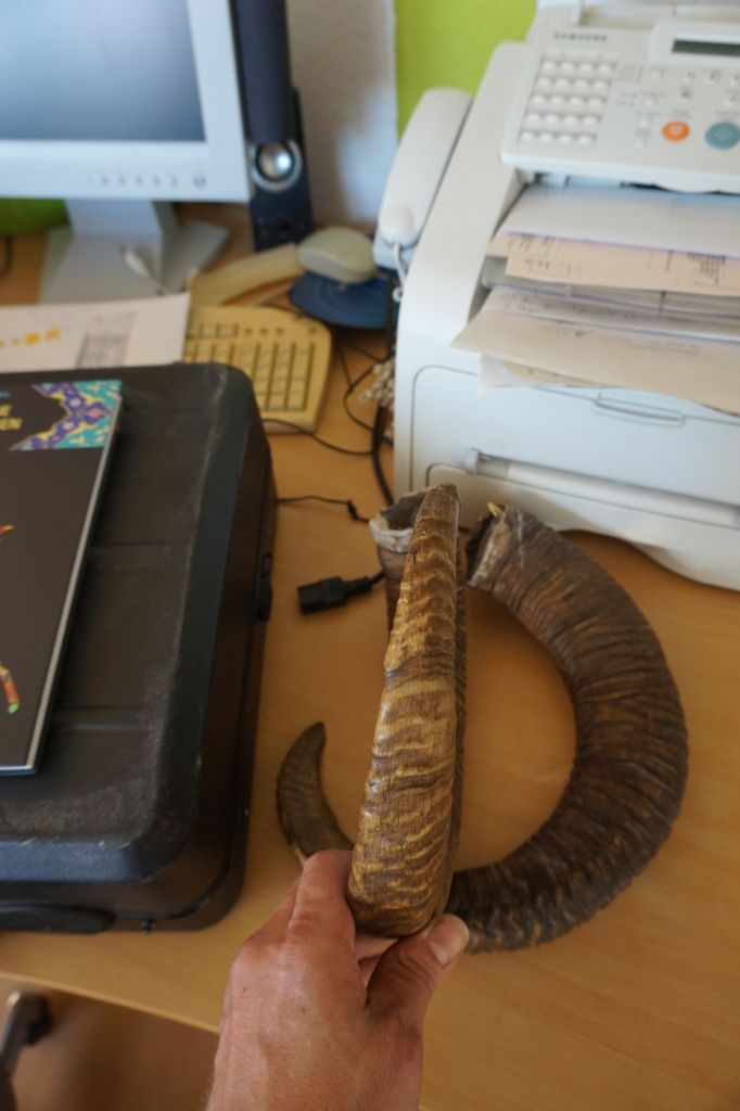

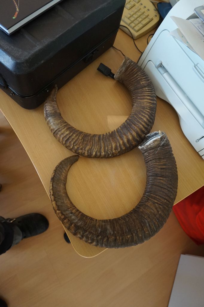

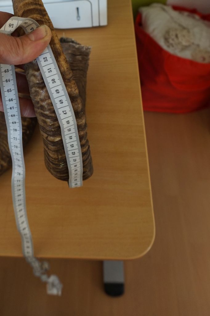

Nun endlich ist mein Buch von Adam Karpowicz angekommen. Ich hoffe die meisten Fragezeichen werden damit beantwortet.
Ich habe 2 vermutlich Mufflon Hörner bekommen, bei denen das Alter unbestimmt ist. Sie sind 67cm lang und eines der Hörner biegt sich leicht auf den letzten 20cm ein nach links weg. Kann ich das trotzdem verwenden? Wie stell ich fest, ob das Horn schon zu spröde ist?
Quirin
Beiträge: 70
Nein die leichte Verdrehung ist im Normalfall nicht so schlimm bzw. kann korrigiert werden.
Bereite das Horn einfach so auf wie es im Buch steht. Falls es beim Sägen Risse bekommt ist es zu spröde, sollte allerdings nicht der Fall sein.
Gruß, Quirin
Beiträge: 3180
Hat gedankt: 5 Mal
Hat Dank erhalten: 66 Mal
Super danke! Das Horn sollte in den Müll und wird nun von mir verwertet... besser gehts nicht. Ich hoffe nur, es ist brauchbar.

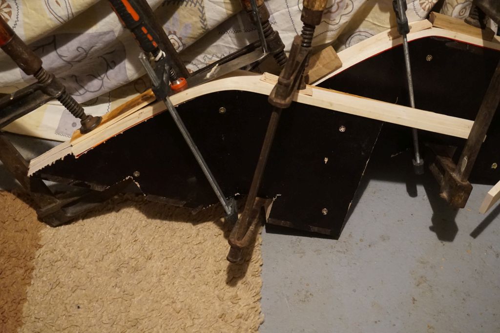

Kleines Update:
Da das Holz so gut wie kein Gewicht mehr verliert, ist es zeit ins Wohnzimmer zu siehen. Die Siyahs werde ich morgen noch näher an das fertige Maß heranbringen.
Heidelzerg
Beiträge: 197
Bin schon gespannt auf deine Spleiße!
Erlaube mir eine kurze doofe Frage: Was isn das für ein seltsames Holz, auf dem du deine Leisten aufgespannt hast?
Quirin
Beiträge: 70
Sieht aus wie Sperrholz würde ich sagen.
Die Leisten für die Wurfarme finde ich bisher recht ansprechend bin gespannt wies weiter geht.
ABER: Beim (Horn)bogenbau nichts überstürtzen und immer mit der Ruhe;)
Gruß, Quirin
Beiträge: 6569
Hat Dank erhalten: 113 Mal
Das "Sperrholz" ist eine sog. Siebdruckplatte, wie sie z.B. fuer den Anhaengerbau verwendet wird. Wasserfestes Multiplex (aka Sperrholz), meist Birke mit dunkelbrauner Lackoberflaeche
