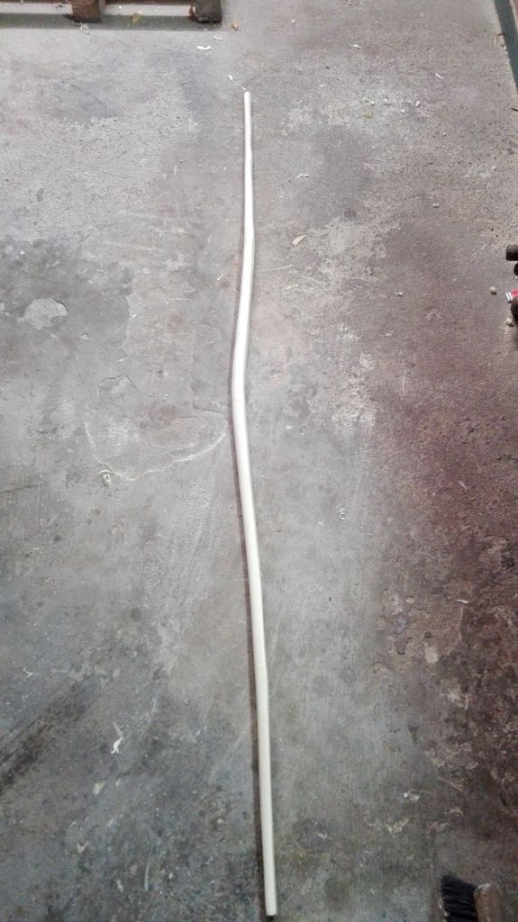

Pfaffenhütchen
Das Pfaffenhütchen hatte nur noch 2g verloren und war nun fällig seine Form zu erhalten. Also den Stave auf Bogenmaß gebracht und in der Dicke reduziert. Die Sehnenlage musste korrigiert werden . Die Enden wurden leicht geflippt, da der obere Wurfarm ein natürlich geflipptes Ende hatte. Die deflexe Welle vom oberen Wurfarm habe ich heraus gebogen, die wird sicher beim tillern wieder zum Vorschein kommen. Heute Abend bekommt es seinen runden Bauch. Von den geflippten Enden habe ich noch kein Bild gemacht, dass werde ich heute Abend nachreichen. Das Gewicht beträgt zur Zeit 540g und der Stave wird noch einiges Verlieren. Es ist wirklich ein leichtes Holz, dass sich gut verarbeiten lässt(wenn es nicht frisch ist) und in dem Stave stecken locker 50-60 # drin.
Pfaffenhütchen

Na das sieht doch gut aus. Ich bin gespannt, wie sich das Holz nach dem biegen weiterhin verhält. Ich hatte letztes Jahr einen Pfaffen am Start, hab den vor ca. 4 Wochen endlich fertig gebaut und zack-peng war eine weitere Bogenleiche entstanden. Ich hatte den Eindruck, dass trockene Hitze nicht gut geeignet ist, um Pfaffen zu richten (was für ne Formulierung
Bei der Ulme (Aststelle) würde ich mir keinen Kopf machen - ich hab vor 2 Wochen nen Bergulme warbow fertig gestellt und eine kleine Aststelle am Rand einfach unbeachtet gelassen - no problem so far.

Das wollte ich hören.Neumi hat geschrieben:Bei der Ulme (Aststelle) würde ich mir keinen Kopf machen - ich hab vor 2 Wochen nen Bergulme warbow fertig gestellt und eine kleine Aststelle am Rand einfach unbeachtet gelassen - no problem so far.
Nachtrag Pfaffenhütchen
Heute Abend ging es weiter. Der Bauch ist nun verundet, dabei konnte ich meine neue IWASAKI Bildhauerfeile , die ich zum Geburtstag bekommen habe , testen. Ist einfach super! Die Feile produziert Späne und hinterlässt ein sauberes Bild ohne tiefe Riefen.(Siehe Bild) Das Pfaffenhütchen ist nun 460g schwer. Gruß Markus
