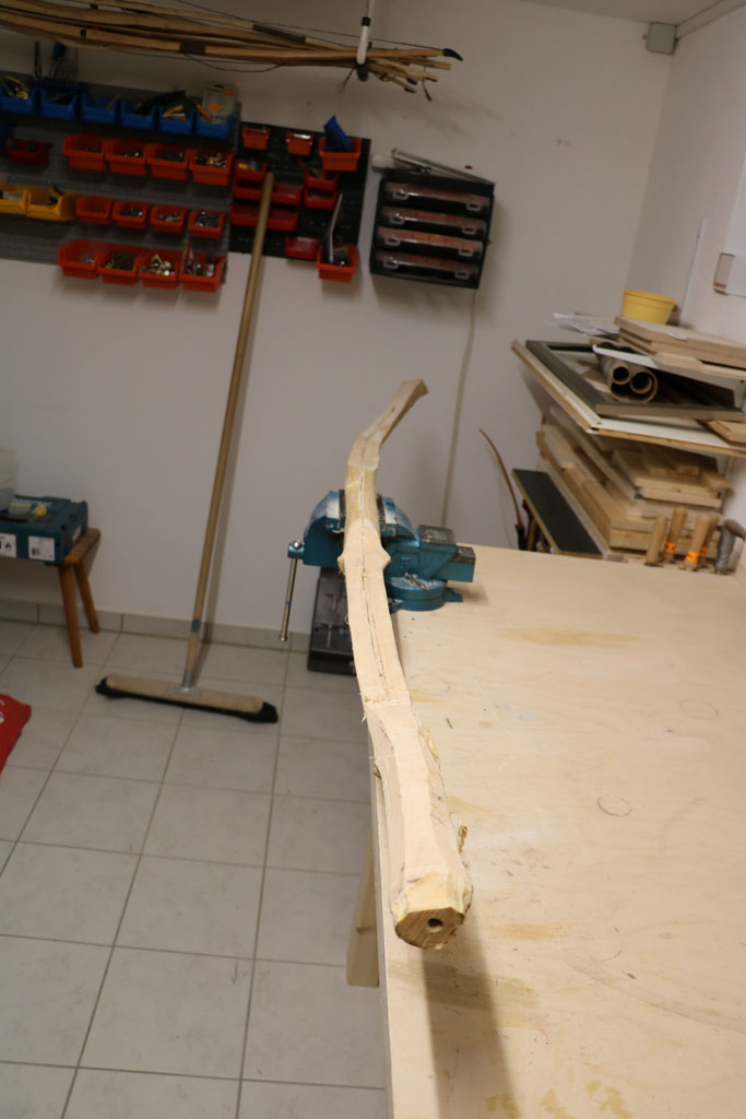

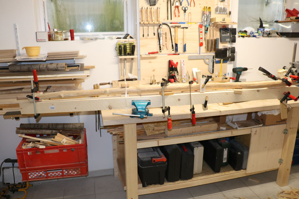

Mann, hast Du ne luxuriöse Werkstatt..
von sowas träum ich :'( :'( :'(
Wenn dein Hartriegel im WA-Bereich im gegenwärtugen Zustand nirgendwo dünner als 2cm ist, bist Du absolut im sicheren Bereich. Da geht noch gut was runter... ;D ;D ;D ;D

Den Holler 8 habe ich bereits am 1.1 nach dem Schälen mit dem Ziehmesser bearbeitet.
Ich habe am Bauch in den WA- Mitten den Markkanal frei gelegt. Den Griff habe ich mit der
Japansäge einen Entlastungsschnitt verpasst. An den Bogenenden ließ ich noch viel Material
stehen und dort habe ich den Markkanal ausgebohrt. Erst mit einem Bohrer und dann mit
einer 6mm Gewindestange. Ich hatte nix anderes, was lang genug ist und das ging aber gut. ;D
Dann versuchte ich den Holler auf eine Diele zu spannen. Das war schwieriger als ich zuerst
dachte. >:)
Gestern habe ich den Stave nochmal dünner gemacht und die dicken Enden doch weg genommen.
Ich hatte etwas Mölleartiges im Kopf. Jetzt wird es wohl ein Flachbogen werden. So der Plan.
Jetzt ist der wieder aufgespannt, dabei war der Stave wieder sehr widerspenstig.
Ich gebe meinen Bögen grundsätzlich keine Namen; bei dem war ich fast schon soweit einen Namen zu
suchen. Was zu widerspenstig passt.
Das Paket liegt jetzt in der Werkstatt bei ca. 15°C und 73% Luftfeuchte.
Nun muß ich nur noch eine zeit
lang beobachten und kann mich anderen Dingen widmen.

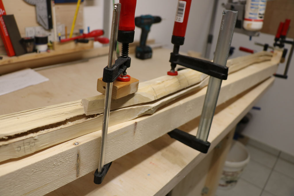

Der Holler 8 ist trotz Entlastungsschnitt im Griff gerissen und auch in
einem WA. Da wollte ich beim Biegen etwas zu viel.
Holler8 Griff
Holler8 Griff
Holler8 WA
Holler8 WA

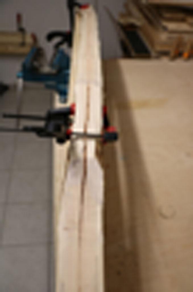

Der Hartriegel ist auch im Griff gerissen. Der sieht so aus als ob ich
einen Entlastungsschnitt gemacht hätte. Hatte ich aber nicht. Dachte nicht das der reißt.
HR_Griff
HR_Griff

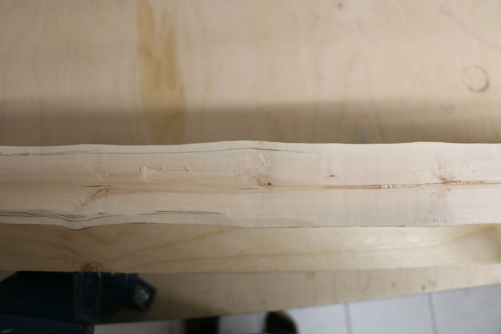

Außerdem sind im einem WA kleine Risse an Stellen mit Ästen.
Da hoffe ich, dass die nicht weiter reißen und beim runter arbeiten
wegfallen.
WA_ Riss Ast1
WA_ Riss Ast1
HR_Riss Ast2
HR_Riss Ast2

Na ja, solang die Risse beim Holler im nichtbiegenden Teil liegen isses m.E. ja noch nicht wirklich das Ende...Deute jedenfalls das 5. Bild so, dass das die Mitte mit den Fades werden soll.

@Zoffti: Beim den beiden Holler sind die Risse schon im biegenden Bereich. Das
täuscht auf den Bild.
Die Lernkurve ist noch nicht abgeschlossen und ich werde den Holler noch kein Ofen- Design verpassen.

So Risse wie in deinem Hartriegel kannst nur vermeiden, wenn du den bis auf den Markkanal runterarbeitest. Hartriegel reisst nur in absoluten Ausnahmefaellen nicht bis zum Mark. Das naechste Mal lieber einen dickeren Stengel nehmen, der auch halb noch fuer den Griff reicht. Die kleinen Risse sind eher kein Problem
Beiträge: 6795
Hat gedankt: 276 Mal
Hat Dank erhalten: 403 Mal
Re: Saplingbow 10, Burgunder12, Hartriegel+Holler
Hmm, den Riss im Rücken hast Du leider selbst verursacht. Du hast dem Griffbereich bauchseitig eine Lücke verschafft (was ja prinzipiell begrüssenswert ist), aber durch die Zwinge hast Du Spannung am Rücken aufgebaut (Lücke zusammen gepresst und somit Spannung auf der anderen Seite). Und zu allem Elend war da halt dieser kleine Astknubbel auf Rücken, von dem der Riss dann ausgegangen ist.
Aber Holunder ist ein kräftiges Holz - insofern würde ich einfach mal abwarten, aber unbedingt die Spannung vom Rücken wegnehmen und versuchen den Riss zusammen zu pressen, damit der nicht noch weiter geht.

Holler 8 hat heute 1074 g
Den Riss am Rücken konnte ich noch in den nichtbiegenden Bereich des FO schieben.

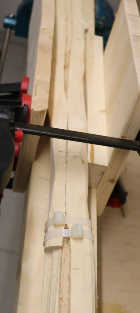

Holler 8:
Vor dem Biegen
Vor dem Biegen
Der Griffbereich durfte ca. 20 min im Wasserdampf schwitzen.
Eingespannt
Eingespannt
Sollte der Riss im Griff Probleme machen dann werde ich ihn bauchseitig weg nehmen
und ein Stück vom Hartriegel dran kleben.
Griff
Griff
