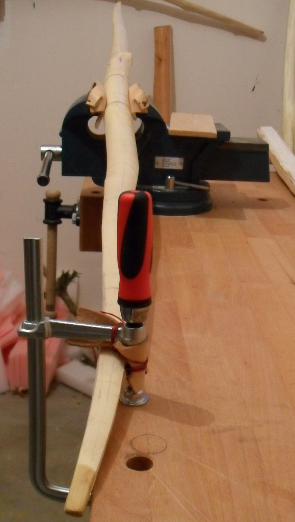

Und jetzt gib ihm:
In der Flucht:
Die Sehne war 1 1/2 Zoll zu weit rechts also jetzt drüberhinaus biegen...

So, nach 24 h im Keller (17°C, Luftfeuchte hoch) mal schaun was geht:
Schaut schon mal ok aus, den Rest mach ich wahrsch. per Heat-Gun + Öl
"Experten"tipp: 24h nach dem Dämpfen nicht aufspannen versuchen, er biegt sich im Dämpfbereich immer noch wie ein Kaugummi :o
Ich hab ihn dann doch nochmal in die Zwinge genommen (pressiert ja nix) und werd ihn morgen evtl. heatgunisieren und dann auf die Heizung legen.

Der WA hat sich auf der Heizung natürlich wieder etwas zurückgebogen..., der Plan bleibt, jetz gehts weiter per Heatgun und Leinöl

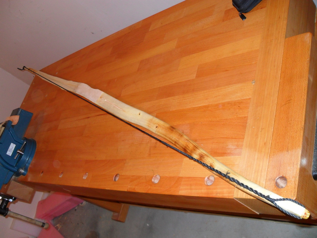

Na dann weiter im Text, also erstmal die gute Nachricht, die Sehnenlage ist jetzt ok (super auch nicht):
Immerhin liegt sie auf der Schusseite (bisher)

Egal, so schau er jetzt von der Seite aus:
Und wenn wir schon so weit sind kann man ihn auch aufspannen (der üble Deflex kommt übrigens vom Einspannversuch 24 h nach dem Dämfen ...)
Soweit so komisch, ...
Die Hauptfrage ist ob der Griff mit dem Keil hält, ich nehme Wetten entgegen ...
