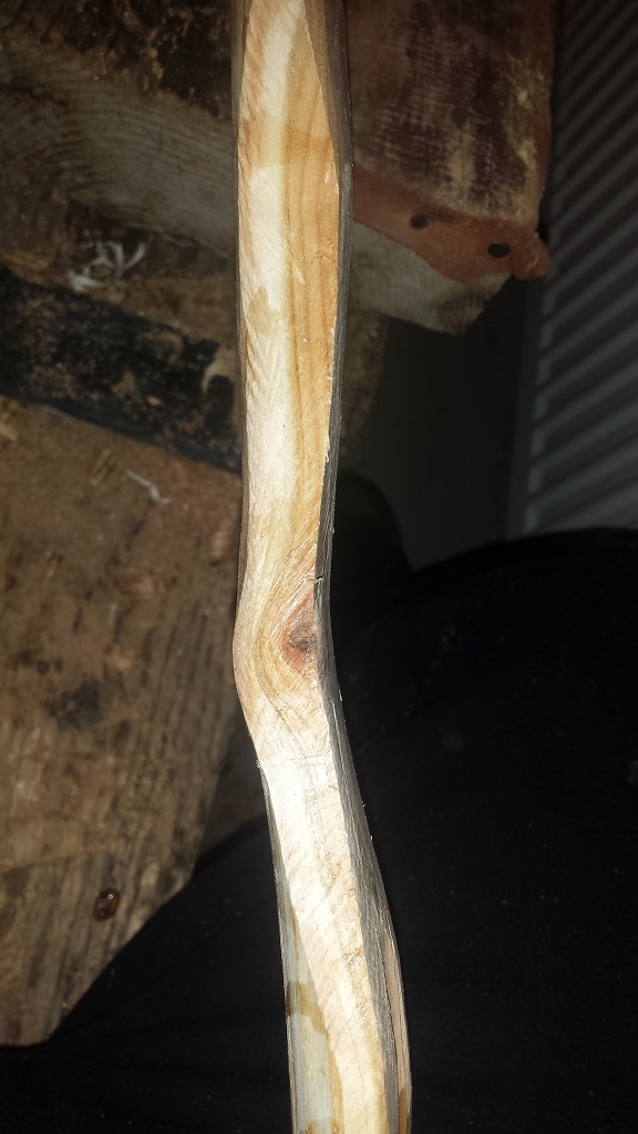

Rücken mim Taschenmesser grob saubergekratzt
Erstes Aufspannen mit lautem Knacks
Wie befürchtet gabs n Riss im Griffbereich
Ordentlich Haulteim auf alles drauf und reingeföhnt
So wie befürchtet hat sich ein Riss im Griff gebildet. Hab alles mit Hautleim eingepinselt und drübergeföhnt bis es gut eingezogen war. Darf jetzt mal bis heute Abend trocknen. Werd ihn dann aufspannen und schauen wie sich der Griff verhält.
Wenn der Bogen was wird kriegt er eine Sehnenwicklung im Griff

Problem: Das Kleben hat nichts geholfen. Der Riss ist beim ersten Aufspannen direkt wieder aufgegangen. Nur durch Fönen bekomm ich das gammel-Holz nicht dazu sich ausreichend vollzusaugen :( . Hab mir jetzt mehrere Varianten überlegt:
I
Ich probiers auf gut Glück
II
Sehnenwicklung um die Stelle
III
Griff runterschrubben und nen neuen Aufkleben
Meinungen?

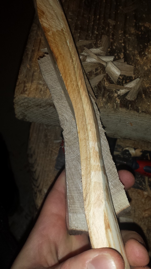

Erstmal alles wegschneiden was nicht passt
Aufzeichnen (hier falsch rum aufgezeichnet... is mir dann erst nachm rausschneiden aufgefallen)
Nochmal neu Aufzeichnen
So nachdem ich erstmal alles weggeschnitten hatte blieb nicht sonderlich viel Kirsche übrig.
Ein Stück Schwarznuss von der Schwäbischen Alb rausgesucht und erstmal falsch rum angezeichnet >:( .
Anschließend richtig rum angezeichnet und grob rausgeschnitten. Jetzt muss ich das passend feilen und verkleben.
Dazu hatte ich gestern keine Lust mehr. Nur mit ner Schnitzbank ohne nen Vernünftigen Schraubstock oder Bandschleifer wird das ne ziemlich nervige angelegenheit.

Servus, die Jahresringe von der SChwarznuss stehen aber nicht gut, ob die hält?
Beiträge: 3999
Hat Dank erhalten: 39 Mal
Re: Saplingbow 10, Tom Tom, Vogelkirsche
Wird sich zeigen. Is aktuell das einzige was ich da hab außer Osage und das passt ja nicht so wirklich zum Saplingturnier.
