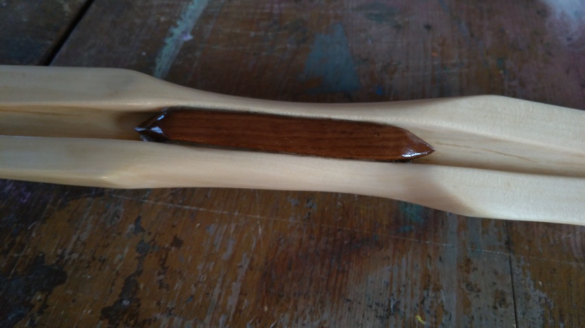

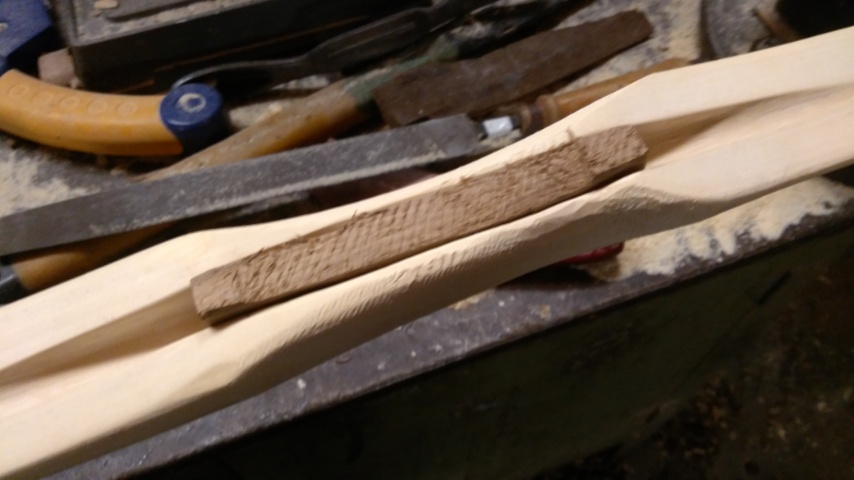

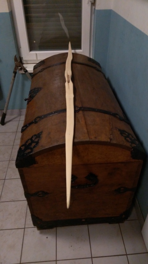

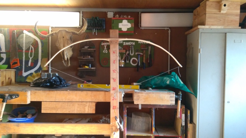

Sodele er hat jetzt 38# auf 28" nach dem Finish dann vermutlich bei ca 35#, was genau mein Lieblingszuggewicht ist.
Ein paar Bilder:
LG Verena

Is das ein Stückchen Ipe im Griff?

Links außen biegt er für meinen Geschmack nen kleinen Tucken zuviel. Is da nicht ganz einfach, weil davor der Astknubbel kommt, den du etwas steifer gelassen hast. Im Großen und Ganzen sieht das abergut aus.

@Zoffti, das ist das gleiche Holz wie an den Tipoverlays.
Danke, ja das links außen ist mir auch aufgefallen, ich mach den Astknubbel wohl noch ein klein ticken dünner, aber viel trau ich mich da nicht mehr. Und auf dem Foto kommt es auch irgendwie krasser rüber.

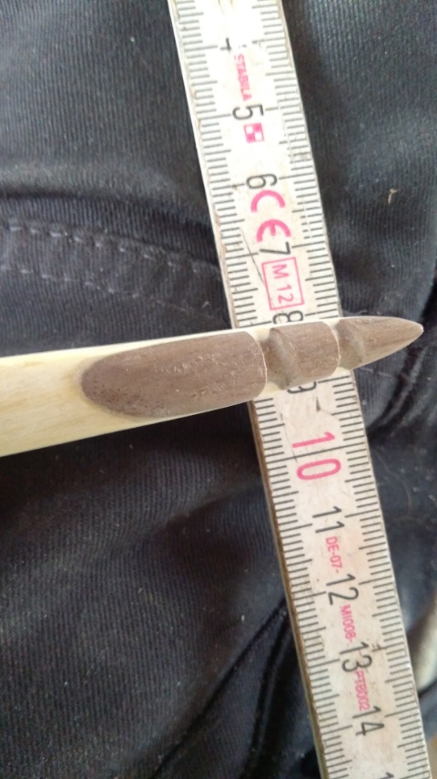

Ein Vollauszugsfoto hab ich zwar nocht nicht, aber heute hab ich die Tips noch etwas verschlankt und etwas Leinölfirnis draufgemacht.
