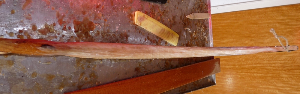

Nach dem gelieren eine Mumie gewickelt.
Den Griff in 3 Etappen erst oben dann die Seiten,Bei der zweiten lage mache ich es umgekehrt.

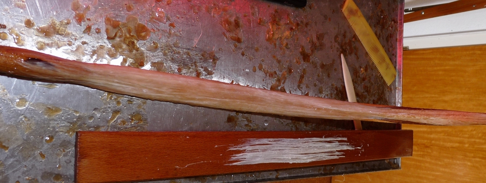

Mit Rotlicht das Blech erwärmt.
Für die Syahs die kurzen Sehnen
Mit dem Rest vom Störleim 2x grundiert ,8Gramm Straußensehne mit Hasenhautleim gut einmassirtdan ,,up side down" aufgelegt.
Mit einem Sägeblatt Längsrillen gezogen u.mit Aceton entfettet.
