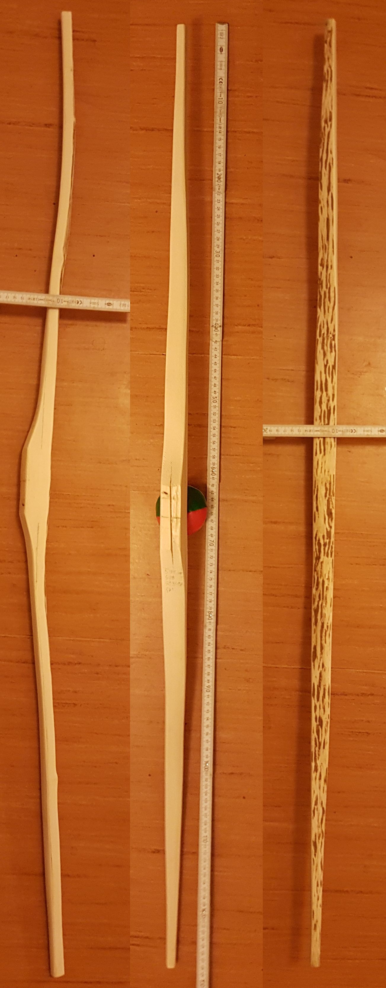

Seit gestern -14 g
Sollte der nicht mehr reißen oder sich über verziehen, lasse ich den zweiten ruhen.
Mein zweiter Stave liegt immer noch im Freien.
Mehr als einen Bogen baue ich eh nicht.

+1g
seltsam, unveränderte Lagerung im warmen Wohnzimmer das nachts etwas abkühlt.

Der zweite Tag mit -3g. Hat jetzt noch 501g.
Ist jetzt fast trocken und schon fast ein Bogen.
Nichts gerissen nicht beim trocknen verzogen.

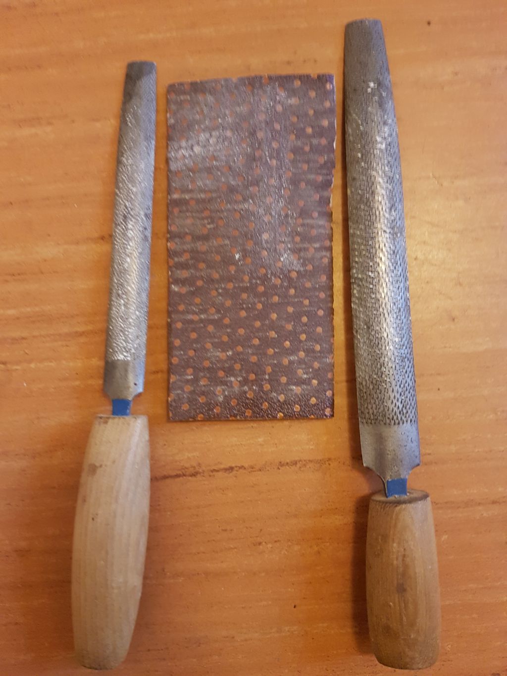

auf 475g verkleinert mit Raspel und Schleifpapier.
Noch 2-3 Tage trocknen, dann geht es ans tillern.

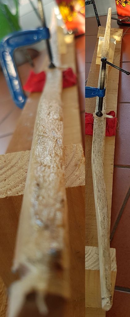

Heute habe ich den Bogen nochmal mit Ziehklinge und Schleifpapier bearbeitet.
Freestyle getilllert. Den Tillerstock habe ich nicht verwendet. Nur so pi mal Daumen in der Hand getillert.

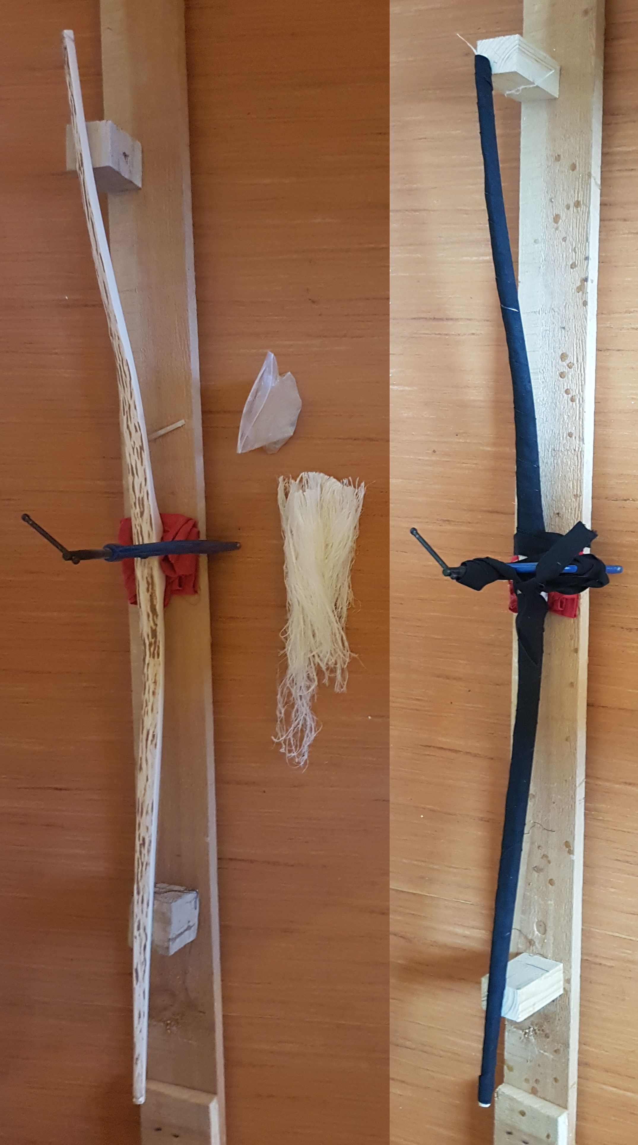

Als nächstes bekommt er eine Schicht Straußensehnen.
Erst danach gehe ich richtig ans tillern.
Damit die Sehnen einigermaßen trocknen können, habe ich jetzt im voraus versucht etwas Gas zu geben.

Heute habe ich die Sehnen aufgebracht.
Leider sparsam fotografiert.

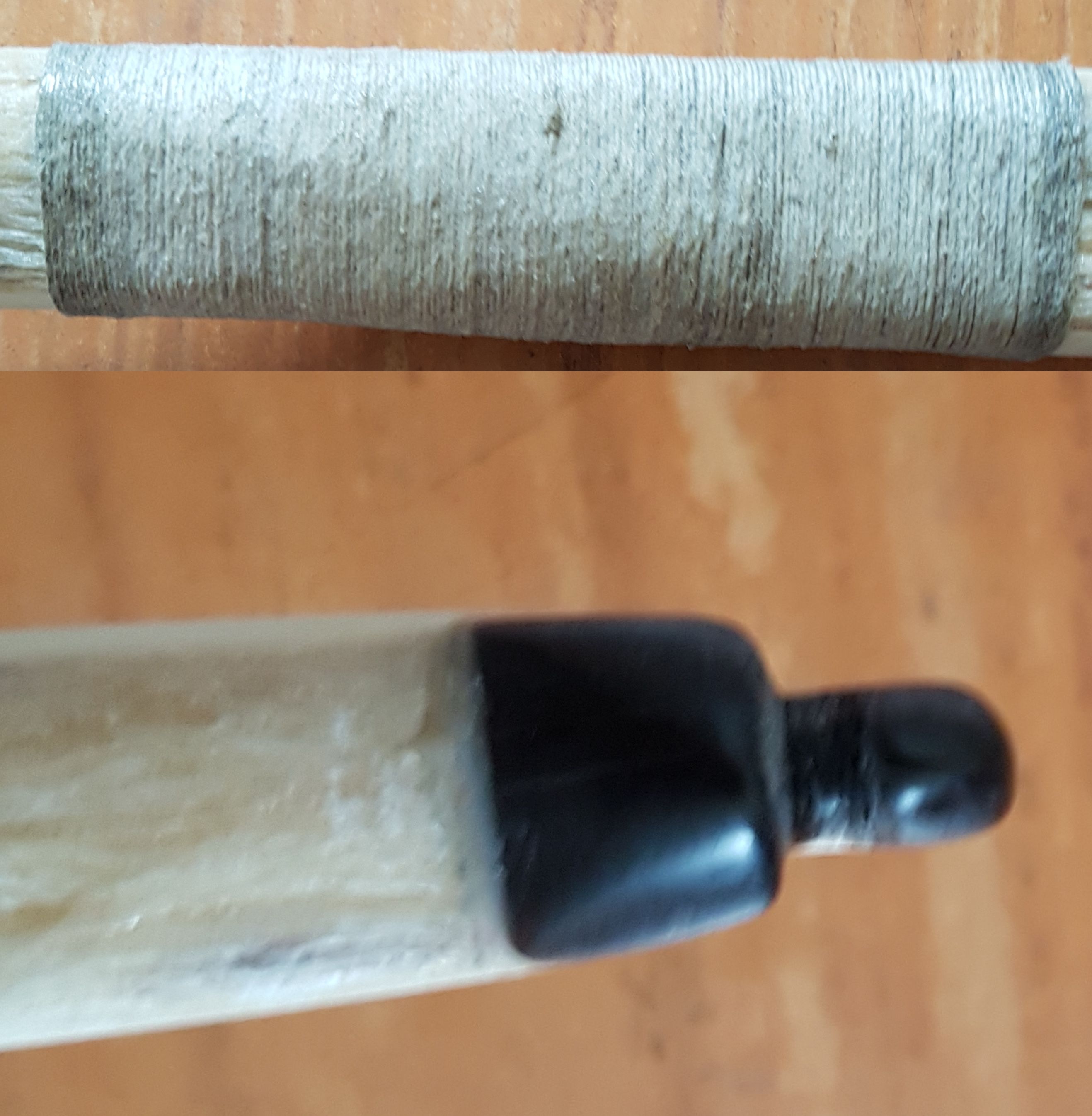

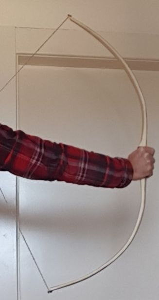

Mit dem Bogen bin ich nicht wirklich zufrieden, habe aber auch keine Lust mehr noch weiter daran herum zu machen.
Hartriegel/Sehne/Wasserbüffel/Hanfschnur/Leinölfirnis
1,21m
41#@26''
348g

Warum ned zufrieden? Biegt sich zwar nur zu 99% gleichmäßig aber sieht doch sonst super aus
Becknbauer
Beiträge: 941
Hat gedankt: 52 Mal
Hat Dank erhalten: 50 Mal
Re: Saplingbow 11 Becknbauer Hartriegel
Beitrag von Becknbauer »
In erster Linie schießt er zu lahm im Vergleich zu meinen ähnlichen Osagebögen. (gefühlt, messen kann ich das nicht)
Tiller mäßig, Sehnenbelag mäßig und auch sonst nicht so besonders hübsch geworden.
