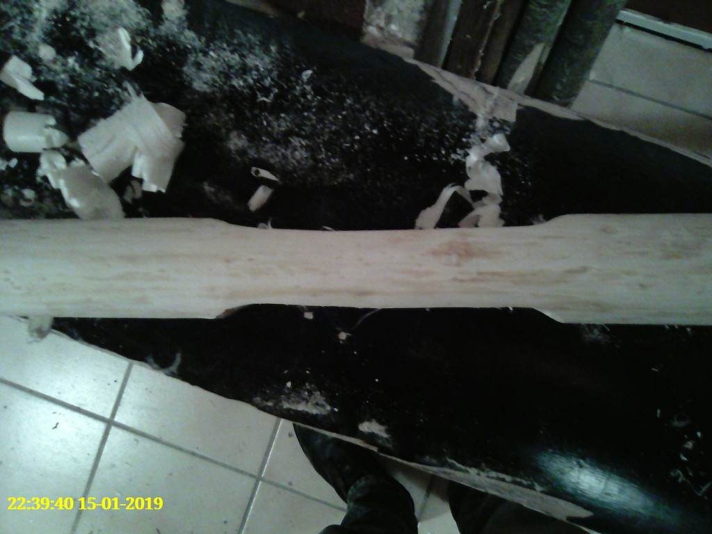

Was für ein zähes Zeug :o hab gerade mal noch den Griff grob rausgearbeitet : von der Schnittigkeit im nassen Zustand ist nix mehr übrig, mit Ziehmesser ist's nicht lustig, spalten mag er auch nur noch unwillig. Also Stechbeitel und den Rest mit dem Ziehmesser versäubert. Ich hab ihn erstmal 4,5cm dick gelassen, das sieht nach nem Raspeljob aus und das geht besser,wenn richtig trocken.
Wenigstens das macht Mut, nachdem ich vorher schon dachte,das geht dichtemäßig in Richtung Balsa.

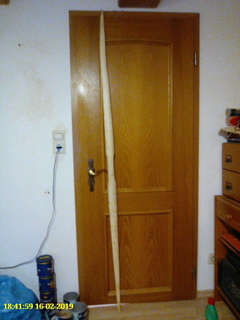

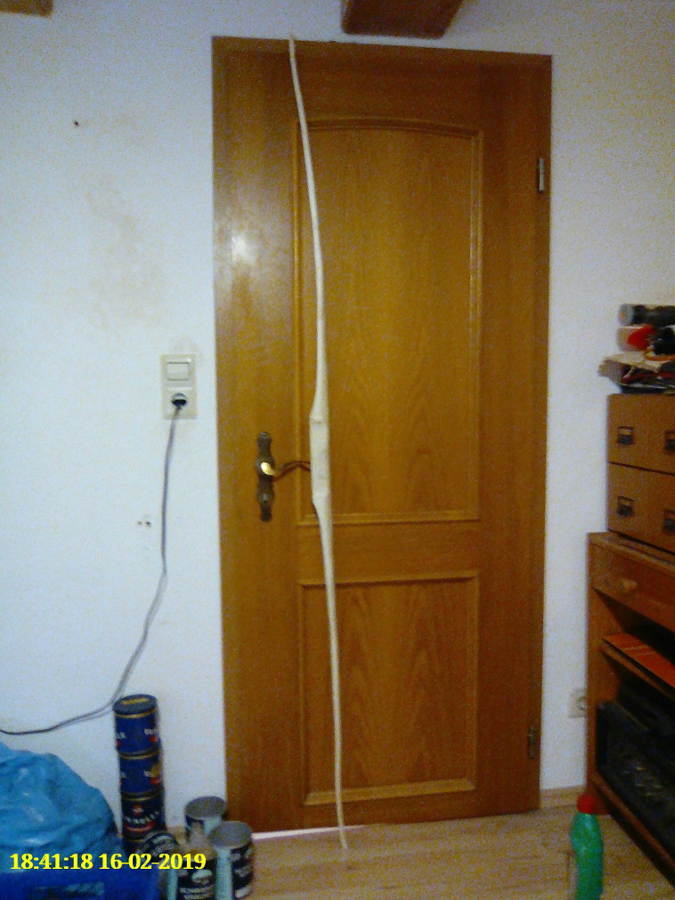

nunhat sich der Ahorn endlich feuchtigkeitsmäßig verausgabt, ein wenig heruntergeschafft, und im Vergleich zu nem 56#-Hasel immer noch unanständig breit.
Beide vor nem Umzugskarton photographiert, ich zieh grad um, ist halt schon ein wenig Stretch und hoffe, daß ich den noch rechtzeitig fertig bekomme ;D
Der Bodentiller ist "naja,biegt schon mal" so , mal sehen ob ichs noch hinkrieg zwischen Kistenschleppen und renovieren ;)

Schade, ich schaffs leider nicht mehr fertig, der Umzug nimmt mich voll in Anspruch, hab keinen Tillerstock mehr und auch derzeit keine Werkstatt. :( Das wird in der neuen Bude besser, aber für diesmal muß ich leider aufgeben... hmmmpff.... ich möchte den halt auch nicht durch Hauruck versauen.
So siehts bisher aus:
Länge: 192cm
Mitte WA; 36cm breit
Gewicht: 760g
Eigentlich biegt er schon ganz ordentlich,es fehlt nur "etwas" Tiller, Sehne,Griff und Finish. Leider keine Zeit mehr übrig. :o :'( :'(
