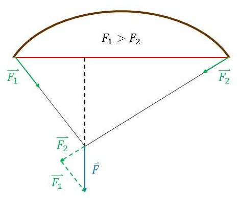

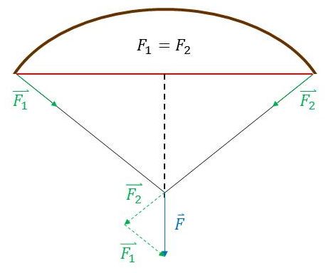

Ich versteh es eigentlich immer noch nicht. Rein von der Verteilung der Zugkräfte auf die Wurfarme müßte es doch andersrum sein. Hier mal was zur Veranschaulichung:
Symmetrischer Bogen, Zugkraft exakt mittig.
Gleicher Bogen wie oben, Zugkraft Richtung oberer WA verschoben.
Wenn ich also die Sehne etwas höher abgreife, sollte sich die Kraft auf den unteren WA reduzieren, sprich, er sollte weniger biegen. Warum also beobachten wir bei meinem Bogen genau das Gegenteil? Mache ich irgendwo einen Denkfehler?

Also ich kann mit Deinen Skizzen absolut nix anfangen. Du must aber bedenken, dass der Druckpunkt (was in der Skizze dann wohl als Drehpunkt darzustellen wäre oder? und der fehlt) bei beiden Varianten gleich ist, wenn mich nicht alles täuscht sind da auch Hebelkräfte im Spiel. Aber Physik iss nicht meine Baustelle. Die Praxis zeigt mir aber, dass es so ist.

Der Zugpunkt in der zweiten Skizze ist natürlich übertrieben weit nach außen hin verschoben, um graphisch die Veränderung der Kräfteverhältnisse zu verdeutlichen.
