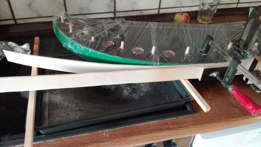

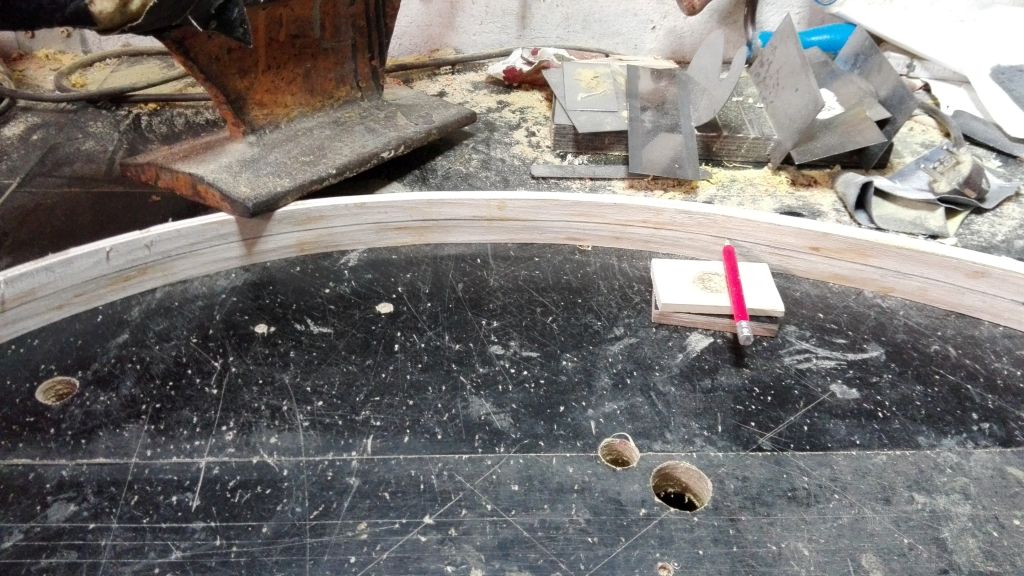

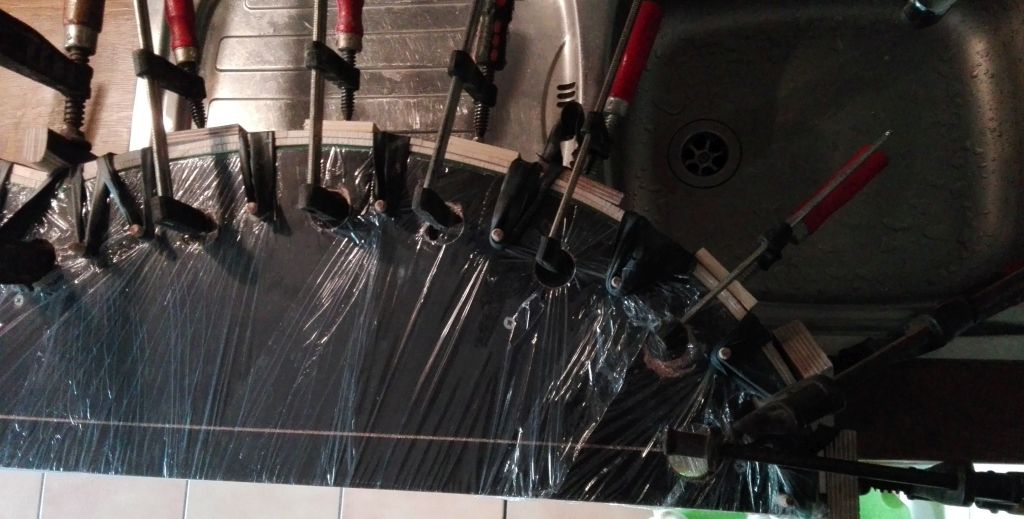

So hier gings weiter:
Heute habe ich die Leisten mit Epoxidharz verleimt und in der Temperbox bei 70°C gebacken. Nach dem abkühlen habe ich die Leisten über von einer Seite über die Abrichthobel geschoben, damit ich eine Plane Bezugskante habe. Wer keine Abrichthobel zur Verfügung hat, kann sowas natürlich mit Schleifpapier und einer Planen Fläche erreichen. Danach mit dem Bleistift und einem Abstandsholz wieder eine Mittellinie aufgezeichnet. Jetzt konnte ich die Bogenform auf den Bogen übertragen. Heute werde ich ihn wohl ausschneiden.
Ignoriert meine nicht aufgeräumte Werkstatt, aber ich komme gerade nicht dazu. ::)
Vorbereitete Holzleisten
Die mit Epoxidharz eingestrichene und in Frischhaltefolie eingewickelte Leisten in die Form gespannt
Ab in die Temperbox
Ab in die Temperbox
Die ausgepackten verleimten Leisten
Nun die Mittellinie aufzeichnen
Die Aufgezeichnete Form

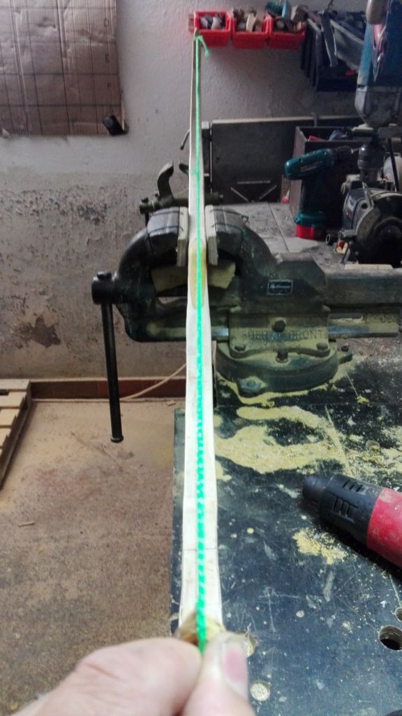

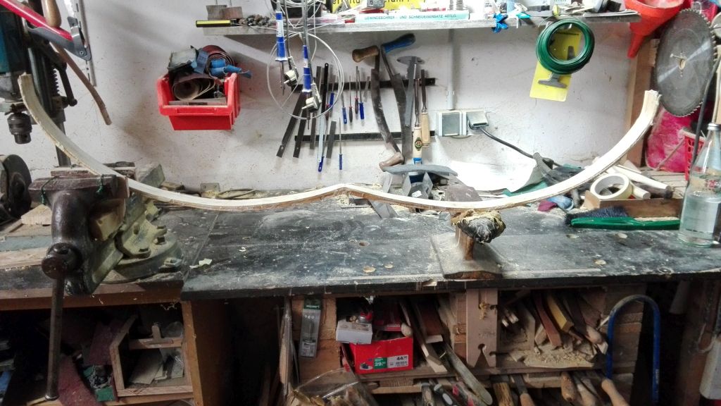

Gestern habe ich den Rahmen ausgeschnitten und Osage an den Tips , sowie auf den Griff aufgeklebt. Danach habe ich das Osage beigeschliffen und die Tips grob geformt. Erste Biegeversuche haben gezeigt, dass der Rahmen am Griff und an den Tips noch zu steif ist. Aber mal sehen , wenn ich heute mit der Sehne dran ziehe.
Die Tips geformt
Die Tips geformt
Noch mal die Flucht gecheckt

Becknbauer hat geschrieben: ↑16.08.2019, 09:14 Mit was baust du den Griff auf?
Ich hätte erwartet, dass du das Osage am Griff gleich in eine grobe Griffform bringst.
Habe ich auch, aber man sieht es nicht auf dem Foto. Ich habe den Osage zwecks Verstärkung im Griff aufgebracht, da der Osage viel mehr wegstecken kann als der Ahorn und will damit vermeiden, dass der Kern an dieser Stelle bricht. Der Osage streifen hatte eine Dicke von ca 3mm,dazu kommt noch das Horn von ca6mm und 3mm Sehnen ergibt im Knick mit den 16cm Ahorn 28mm. Die Funde von Tutanchamun haben alle so um die 20mm im Griff! Mit dem Dicken Horn kann ich da noch etwas regulieren, wieviel der Griff mit biegen soll.
Snake-Jo hat geschrieben: ↑16.08.2019, 11:51 Hoffentlich kollabiert er nicht ganz plötzlich in der Mitte.
Das hoffe ich auch. Ich werde ihn nicht auf Vollauszug von 30'' bringen, da müsste 28'' ausreichen, um zu sehen ob er ordentlich biegt.
