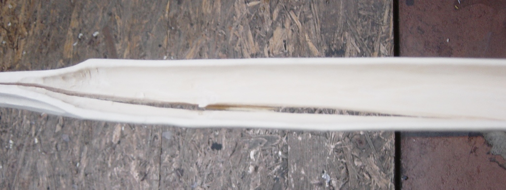

So, Versuchsobjekt NR.1 ist verstorben :-\ :'(
Natürlich hoffe ich genug daraus gelernt zu haben, dass Nr.2 leben können wird ;)
Der Bogenrücken darf zumindest nicht mehr so weit ausgedünnt werden.
Nr. 2 werde ich daher nur 50-55% tief aushöhlen.

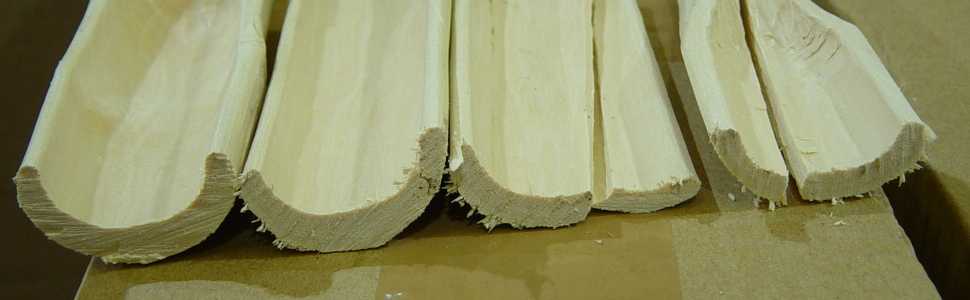

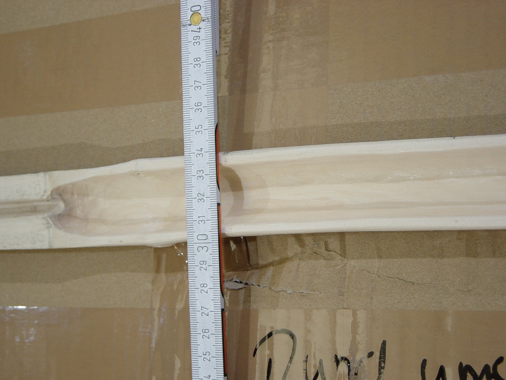

zu den Bildern:
Bruchbild ist klar
Querschnitte bei 10/20/30/40cm von li nach rechts

Schade, aber als Lehrstück hat er seinen Zweck wohl erfüllt :)
Danke für die detaillierten Bilder, das hilft mir sicher bei meinem Bogen.
Hat sich das zuggewicht eigentlich merklich verändert als du die Wände ausgedünnt hast?

Danke für die Bruchdokumentation!

Ja, das ist immer bitter, aber auch Lehrreich. Auf zum nächsten ;)
Ich bin mir nur nicht sicher, ob du den Übergang zu den Nadeln nicht so stark aushöhlen solltest. Der wird ja breiter und zieht die Fasern der Nadel auseinander oder sehe ich da was falsch?

Servus, den Übergang zu den Enden würde ich nicht so stark und so weit aushöhlen und generell ist die Tiefe der Aushöhlung schon sehr gross, da steigt auch die Spannung in den Rändern an.
