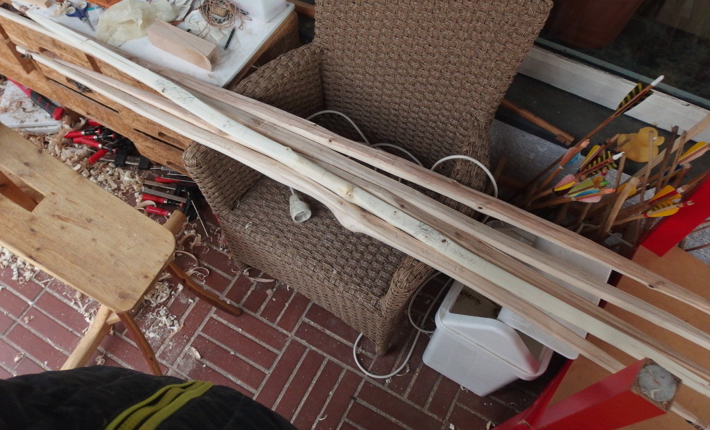

So, fiese Erkältung bremst mich aus, aber ich kann wenigstens Bilder der vergangenen Arbeiten posten.
Der Ahorn ist mal wieder irgendwie Gummi-artig. Hatte schonmal einen Ahorn angefangen, und obwohl der keine Hitze sah, war der wie Gummi. Irgendwie überzeugt mich Ahorn kein bißchen, ich persönlich sehe keinen Vorteil gegenüber Hasel. Ob der da die 30# Grenze reißt, sehe ich noch, wahrscheinlich muss ich ihn kürzen. Die Breite ist mit 31mm griffnah sehr wenig. Die Länge sind noch 180cm, da ist noch Luft. Also Wickelnocken und schonmal etwas tillern. Griffe sind nur grob ausgearbeitet.

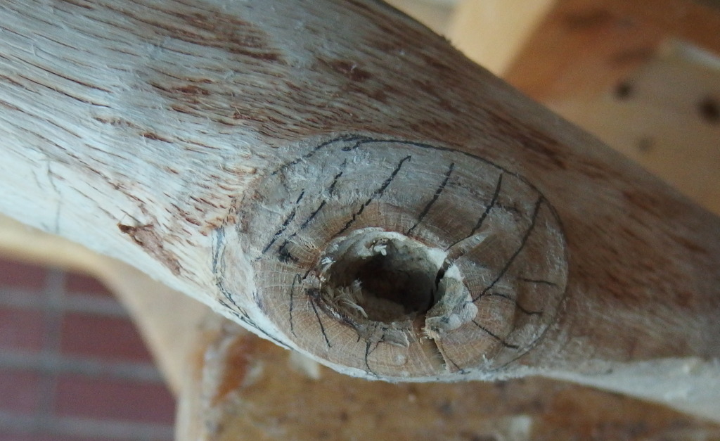

Die Roteiche hat gerade an den Aststellen Trocknungsrisse, das macht aber nichts, die entfallen oder sind unkritisch. Die Breite ist auch nur noch so 30-35mm, mal schauen was da am Ende an lbs übrigbleibt. Die Aststellen und Fadeouts machen aktuell noch keine Probleme. Der eine Wurfarm ist noch stärker, biegt aber schon recht gleichmäßig (leider keine Bilder). Habe aber noch einiges zu tun. Zeit ist noch, nur bremst der Virus...

So, etwas dran arbeiten ging doch. Die Roteiche hat so 12cm Reflex, da ist das Aufspannen sehr knifflig. Nach dem Bodentiller habe ich das mal versucht. Da gibt's aber noch ein paar steife Stellen. Die Fadeouts werde ich wohl griffnäher schieben, also da noch Material wegnehmen. Die Eiche reißt eher aus, wenn man was abhobelt, knifflig. Das Ziehmesser geht eher besser als der Schweifhobel. Kurios, scharf sind beide und der Schweifhobel macht ganz dünne Teile. Dann dachte ich an diverse Aussagen, dass man bei der Breite noch Sidenocks machen kann. Also etwas mutiger geworden, Wickelnocken runter und temporäre Sidenocks dran. Bis jetzt läuft's ganz gut mit dem Kandidaten.
Der Ahorn... die eine Verfärbung verschwand beim Tillern, dafür kam woanders eine neue raus, macht ja nichts. Den habe ich dann auch bodengetillert und dann mal auf den Tillerbaum. Gerade rechts griffnah hat er eine Schwachstelle. Daher nach und nach angepaßt, siehe Bilder. Anschließend habe ich die Fadeouts doch näher an den Griff verlagert, also Material da weg, das entlastet auch die Schwachstelle. Vom Endstand habe ich dann kein Bild. Gerade die Schwachstelle und generell der dünne Rohling machen es etwas schwieriger, aber Ahorn läßt sich wenigstens gut bearbeiten. Gelegentlich reißt aber auch mal ein größeres Stück raus beim Hobeln. Ahorn und ich werden nicht so wirklich Freunde in diesem Bogenbauerleben; da nehm ich lieber Hasel (beides in Massen verfügbar).

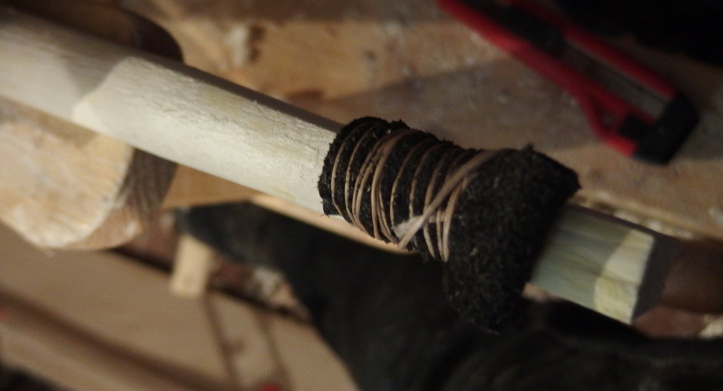

So, Neuigkeiten zur Roteiche. Erstmal der abgespannte Zustand vor dem Tillern heute. Da es rechts am Griff reflexer ist, habe ich links ein kleines Stück Leder untergelegt, dann paßt die griffnahe Biegung besser.
Dann vorsichtig getillert. Insgesamt deutlich besser als beim Ahorn. Im untersten Bild schon fast Standhöhe erreicht, mit roten Plastikstückchen auf dem Bogen markiert, wo ich als nächstes rangehen werde. Links kurz vor F definitiv, und griffnah wahrscheinlich auch.

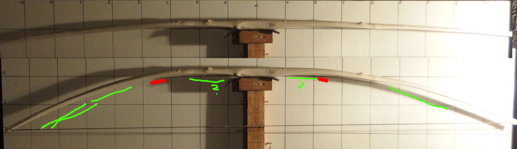

Also gestern abend hatte ich an anderen Stellen noch etwas gemacht und dabei den Heureka-Moment gehabt, was Ziehklingen angeht. Da kämpfe ich seit dem ich Bogen baue damit. Ich habe gedacht, ich brauch noch mehr Druck für einen guten Grat. Es war immer ein Krampf. Inzwischen habe ich diverse Videos angeschaut, und da wurde geraten, mit den Ziehklingenstahl nur leicht drüber zu gehen, fast nur mit dem Eigengewicht des Werkzeugs, sechsmal hin und her. Das habe ich gestern abend gemacht. Da kam ein fast nicht zu spürender Grat raus. Ich dachte mir dann, was soll das, das kann doch nicht funktionieren. Und probierte es aus... äh... Wahnsinn... also tatsächlich _darf_ der Grat nicht so deutlich zu spüren sein! Der feine Grat holt sauber und dünn Material runter, auch wenn man mit weniger Kraft arbeitet, der größere alte Grat macht manchmal nur Staub... das war total überraschend und auch hilfreich.
So konnte ich heute Morgen wunderbar arbeiten. Also ab an die reflexe Stelle. Ich habe wiederholt immer etwas weggekratzt, gepumpt, geprüft. Sah irgendwann super von der Biegung aus. Allerdings war es beim weiteren Arbeiten dann an der Stelle wieder zu viel
Entweder das Holz reagiert langsam, oder es liegt an der Kälte oder weil es reflex war...
Hier mal so auf Standhöhe mit Markierungen.
Dann noch hier und da kleinere steife Stellen entfernt (hat noch so 2-3 mit wenigen cm) Und markiert was ich machen würde. Gerade in der Mitte der Wurfarme biegt es mehr. Links außen fehlt noch was, und dann muß ich griffnah mal schauen. Da biegt es, aber könnte noch etwas mehr für eine gleichmäßige Biegung. Der rechte Wurfarm gefällt mir zumindest in der Biegung schon gut, der linke paßt noch nicht so ganz.
Und direkt danach abgespannt ein Bild zum Vergleich. Man sieht bereits Set...
Was Mühle sagt stimmt, am PC ist es oft irritierend oder zu gleichförmig. Manchmal sieht man es da auch nicht so gut. Direkt den Bogen in der Hand zu haben und mit dem Auge die Biegung entlang zu gehen, erscheint besser. Und am besten in Bewegung zu schauen. Danke für Euer Feedback! Dass meine Beiträge für Spannung sorgen, freut und motiviert mich!
