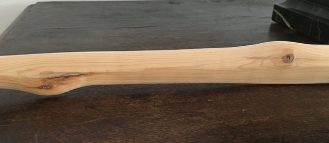

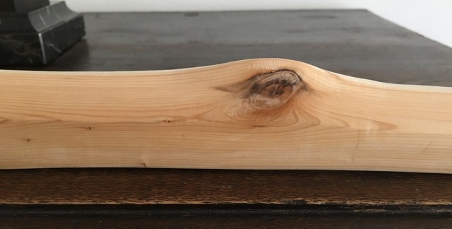

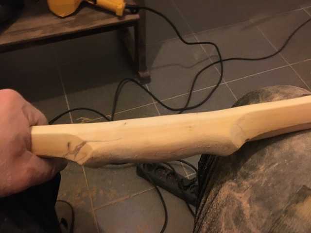

Was die seitlichen Auswüchse angeht - da hätte ich vielleicht mal ein Bild von den Totästen machen sollen, die ich nicht vermeiden konnte. Hier sind sie:
Da den Überstand wegzuschneiden würde mir echt Bauchschmerzen machen...

Re: Saplingbow 12, TorstenT, Eibe
Ja die Sache mit den Aststellen iss so ne Sache
Bei der Lage im Bogen kannst Du auch was stehen lassen, wenn ich das richtig sehe liegt keiner der Äste in Nähe der Tips. Du hast das Holz in der Hand und je mehr sich der Bogenbauch der entgültigen Form nähert, desto besser kannst Du entscheiden, ob von den garstigen Stellen beim durchschneiden genug wegfallen würde.
Die linke Gammelstelle im ersten Foto sieht zum durchschneiden geeignet aus, kann aber im Inneren auch bösartig groß sein. Also lieber lassen wie es ist. Der größere Ast auf dem 2. Foto sieht nicht so toll aus, da wäre durchschneiden wahrscheinlich nicht gut (je nachdem wieviel davon intakt ist - kann ich nicht erkennen), allerdings steht am Rand auch nicht mehr viel Holz. Wenn so wenig Holz am Rand steht, kann dieses wenige Holz knittern und langsam nachgeben.

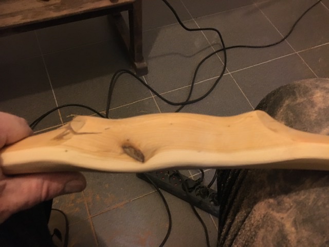

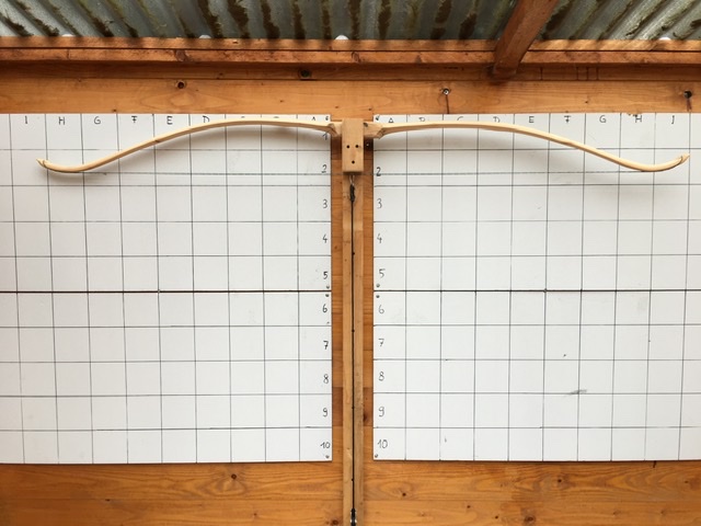

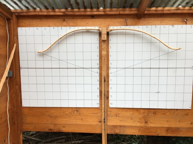

Jedenfalls habe ich heute eine längere Tiller-Session gemacht. Das war der Ausgangsbefund - hier auf knapp Standhöhe: ...und bei 20“ Auszug. Die WA haben bei Bodentiller schon relativ rund gebogen; wenn auch unterschiedlich stark: Werkzeuge: Ziehmesser, Ziehklinge, Raspel, Feile, Zuggewichtwaage, Adlerauge für Killer-Tiller
Ein paar Stunden später habe ich mich dann entschieden, den Tiller zu lassen, wie er dann war. Bild habe ich leider keines, da ich sturzdreckig war und mein Handy im Haus lag...
Die ersten gut 50 Pfeile hat er schön flott und leise geworfen. Er hat sich dabei auch nicht (durch Zurückkriechen der diversen Biegereien) verzogen... ...und ist mir dankenswerterweise auch nicht um die Ohren geflogen... Jetzt darf er sich auch „Bogen“ nennen...
Zuggewicht vor dem Schleifen bei 65#@29“ AMO.

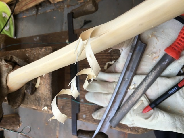

Nachdem das Einschießen erfreulich verlaufen ist, wurde dann endlich der zum Tillern klobig gelassene Griff ausgeformt. Danach noch einmal komplett geschliffen und eine Schicht Tungöl drauf.
So weit - so gut...

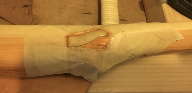

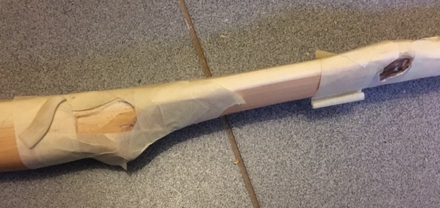

Heute hab ich doch noch nachgetillert, bin aber immer noch nicht 100% zufrieden. Aber die Zeit wird sehr knapp, daher lass ich es auf sich beruhen und fang jetzt mit den finishing touches an. Ich hab nochmal um die 100 Pfeile geschossen; nach dem Schleifen, Nachtillern und den ersten 150 Pfeilen hat er jetzt 55#@28“ AMO und ca. 1“ Set.

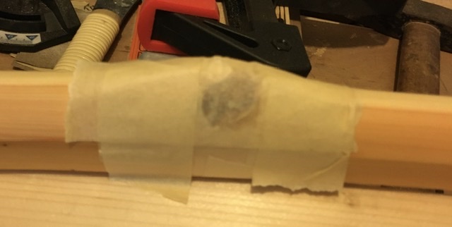

An dem dickeren Totast im oberen WA war etwas bröckeliges Material dabei (da, wo die Bruchstelle des ehemaligen Astes mal an der Luft war); der Rest ist aber bombenhart, daher habe ich auf Ausbohren und Dübeln verzichtet, sondern nur sorgfältig alles Bröselige rausgepopelt.
Dann habe ich mir einen Arrowpass aus den Resten der Tagua-Nuss geschnitzt und da, wo sich Pfeilabrieb zeigte, eingepasst.
Das Ganze dann mit Eule300/Schleifstaub-Mischung eineuliert und damit auch die Mulde im Totast zugespachtelt. Morgen kann ich das dann alles schleifen und mit dem Finish weitermachen.
Torsten

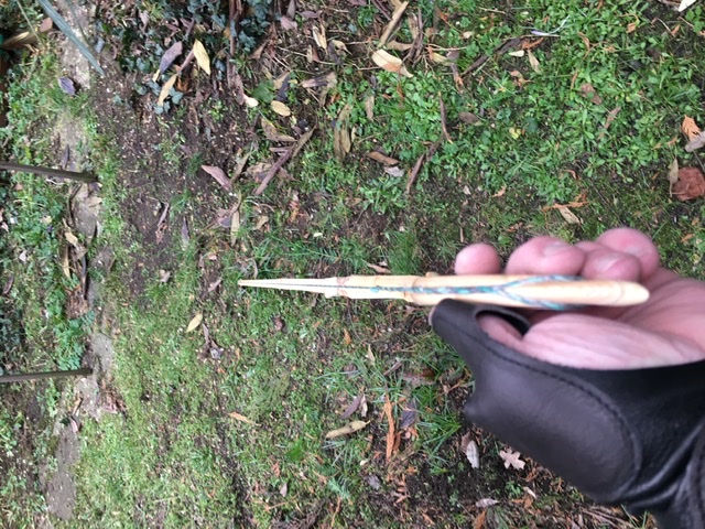

Die dunklen Stellen an den Fades sind die geflickten und mit Eule-Schleifstaub-Mischung aufgefüllten Risse/Brüche vom schlecht gelaufenen Setback-Einbiegen. Hier sieht man die besser: @Markus

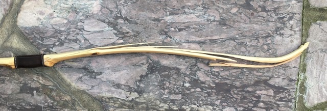

Wie gewonnen, so zerronnen...

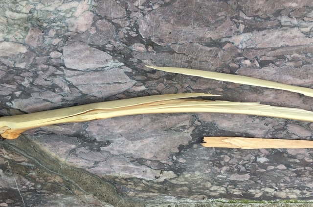

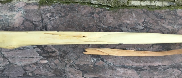

Nach so knapp 1000 Pfeilen und meiner Freude darüber, endlich einen alltagstauglichen Bogen zustande gebracht zu haben, wollte ich ein wenig an meiner Technik feilen und einen etwas längeren Auszug erreichen. Bei 190cm Körpergröße dachte ich, müsste man auch 30“ ziehen können.
Das habe ich dann mit dem Flachburgunder geübt, weil ich dachte, der hält auch nen Zoll mehr aus.
Nach ca. 15 Schuss mit 30“ Auszug hat er mir dann aber den Mittelfinger gezeigt und sich verabschiedet.
Ich schätze - anhand des Bruchbildes -, dass der Rücken an dem Totastknubbel gerissen ist.
Was meint Ihr dazu?
Torsten
Was meint Ihr dazu?
Torsten
