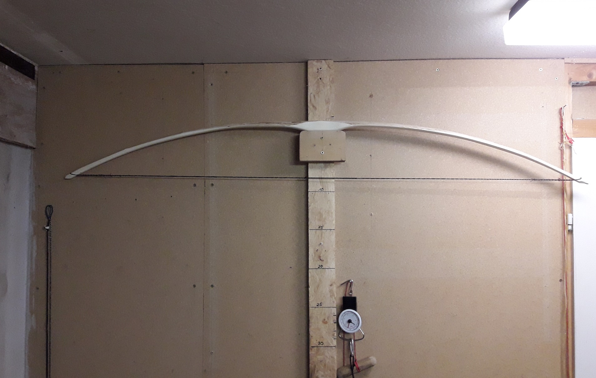

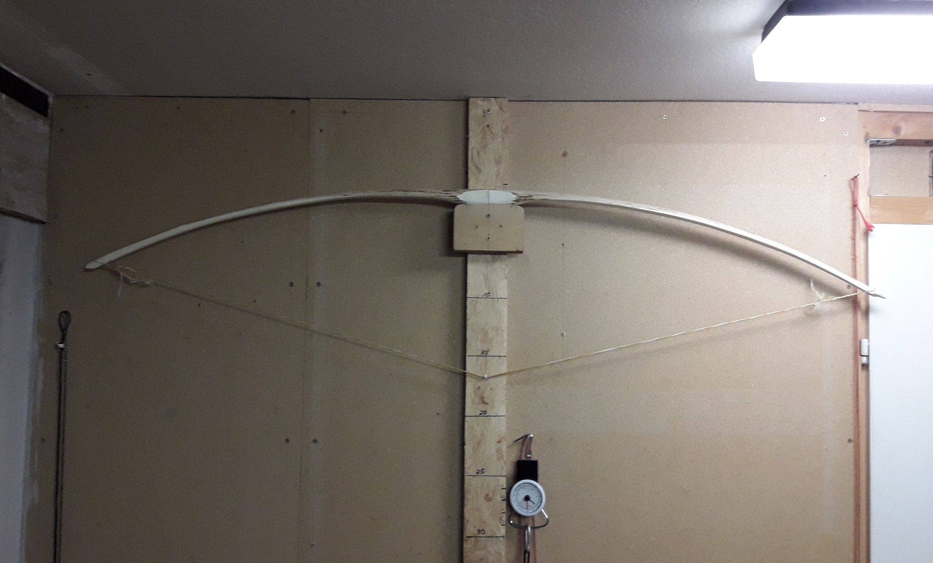

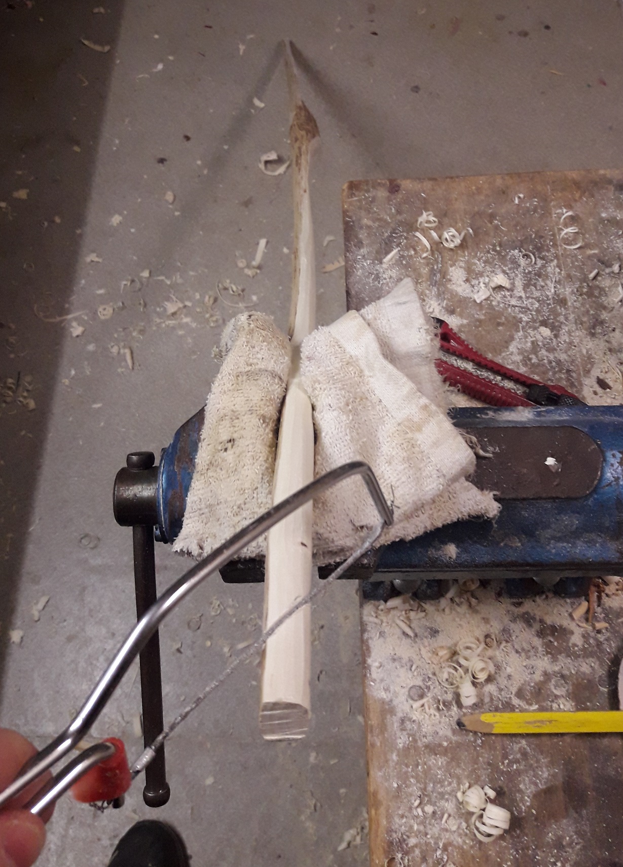

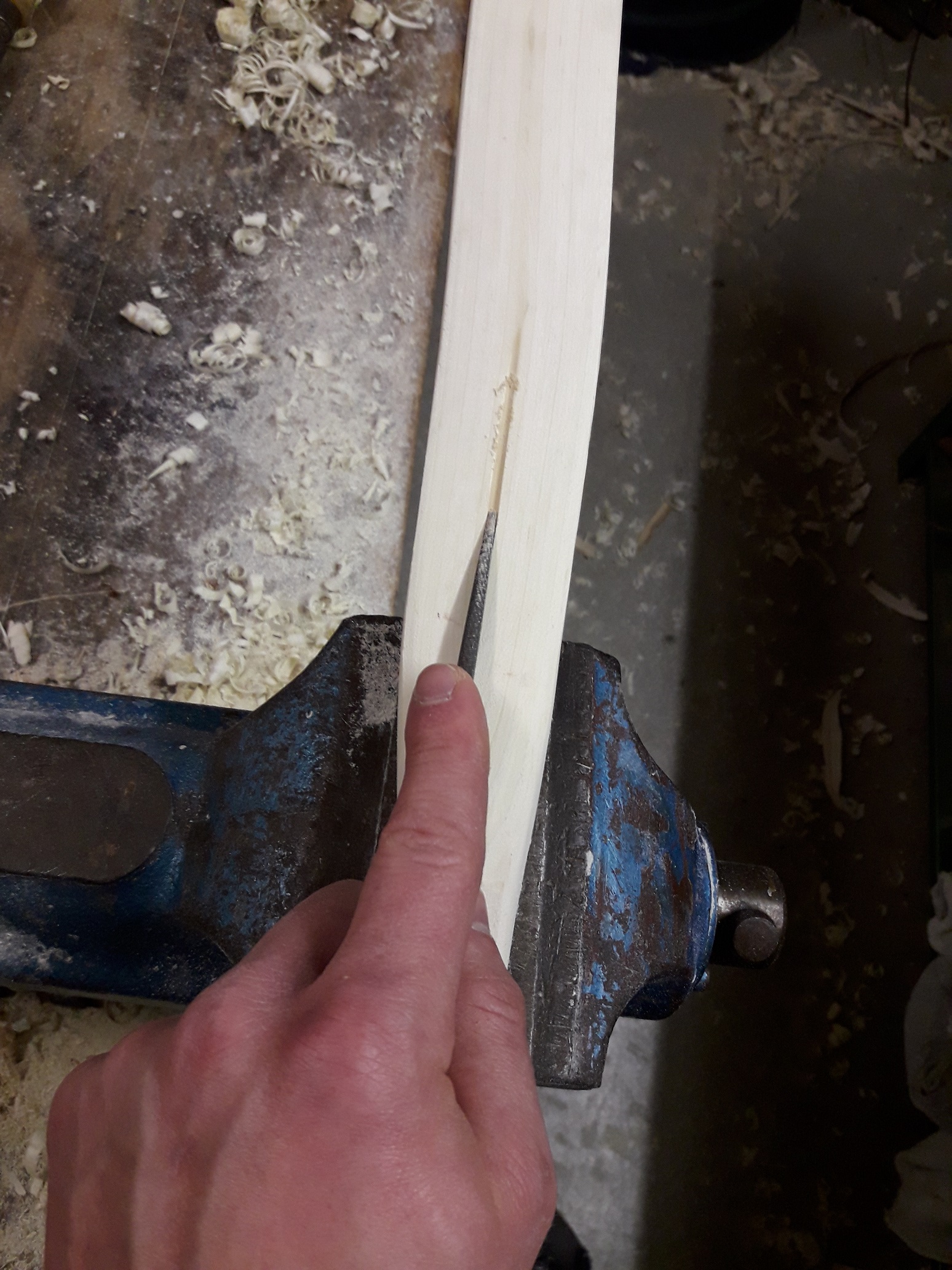

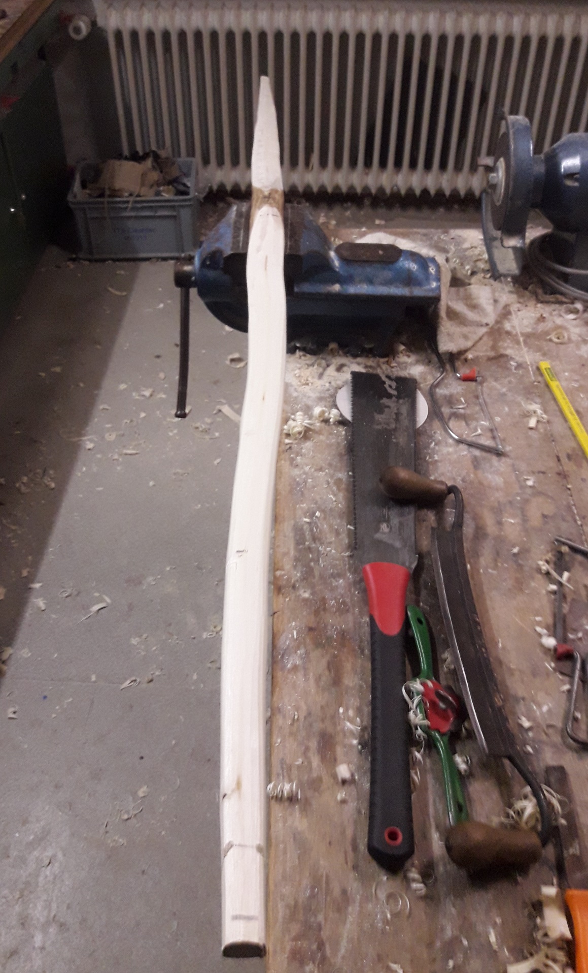

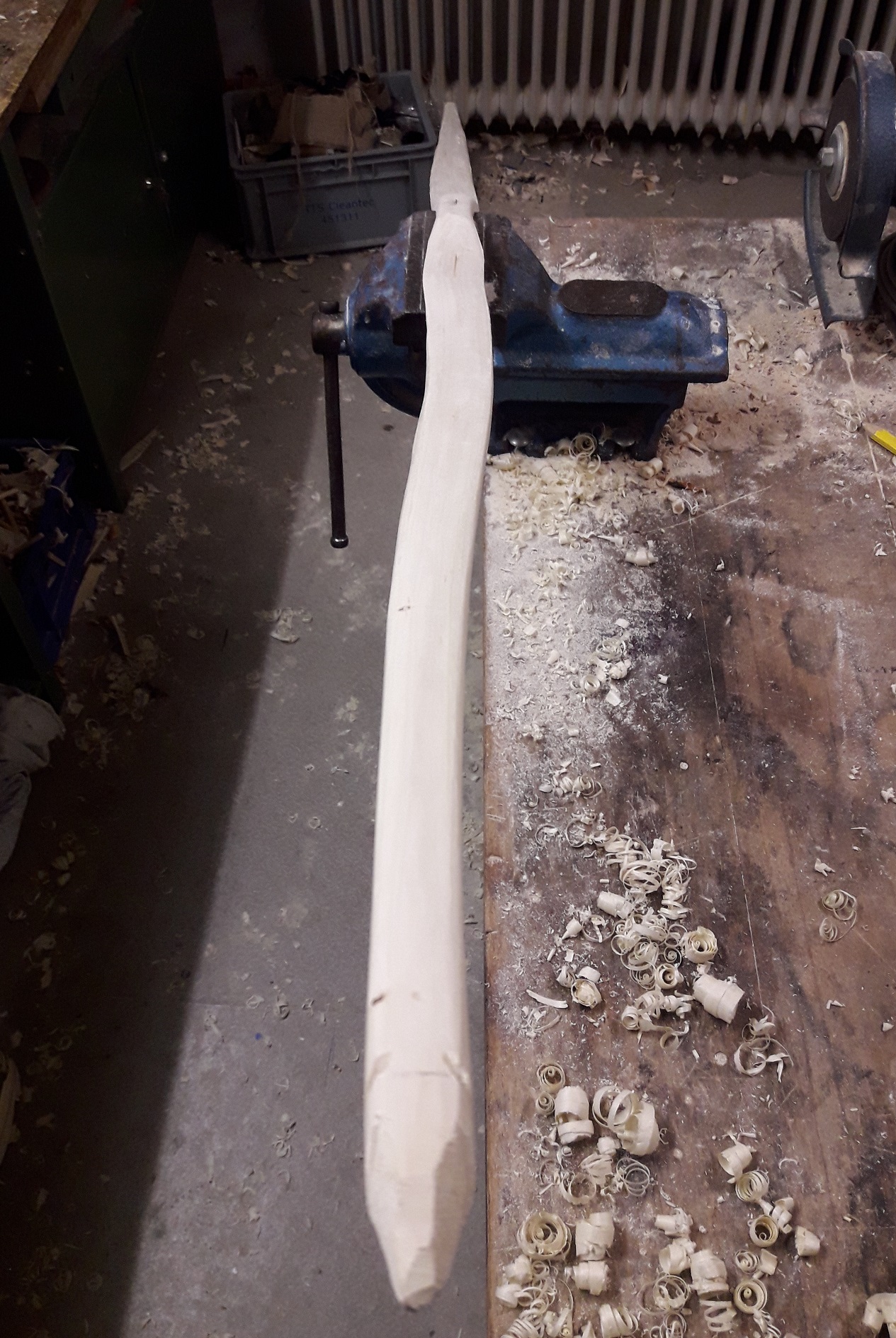

Hier eine Bilddoku..Auf dem letzten Bild bin ich bei 40# bei 25"
Erst mal die Öhrchen rein
So sieht er momentan im Ganzen aus
nochmal prüfen ob er sich evtl. verzogen hat, aber sieht gut aus

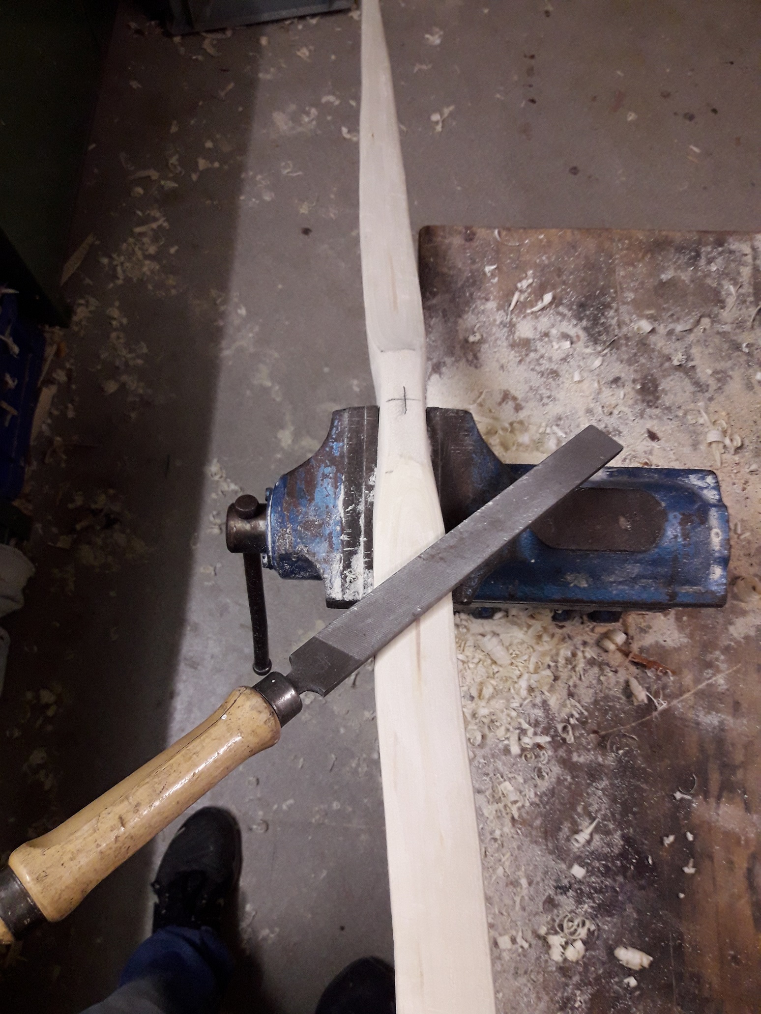

ein bissle den Griff rausraspeln
Das erste mal am Tillern
So erkennt man schon die "Schwachstellen"
Hab ihn ein an den Stellen "korrigiert"

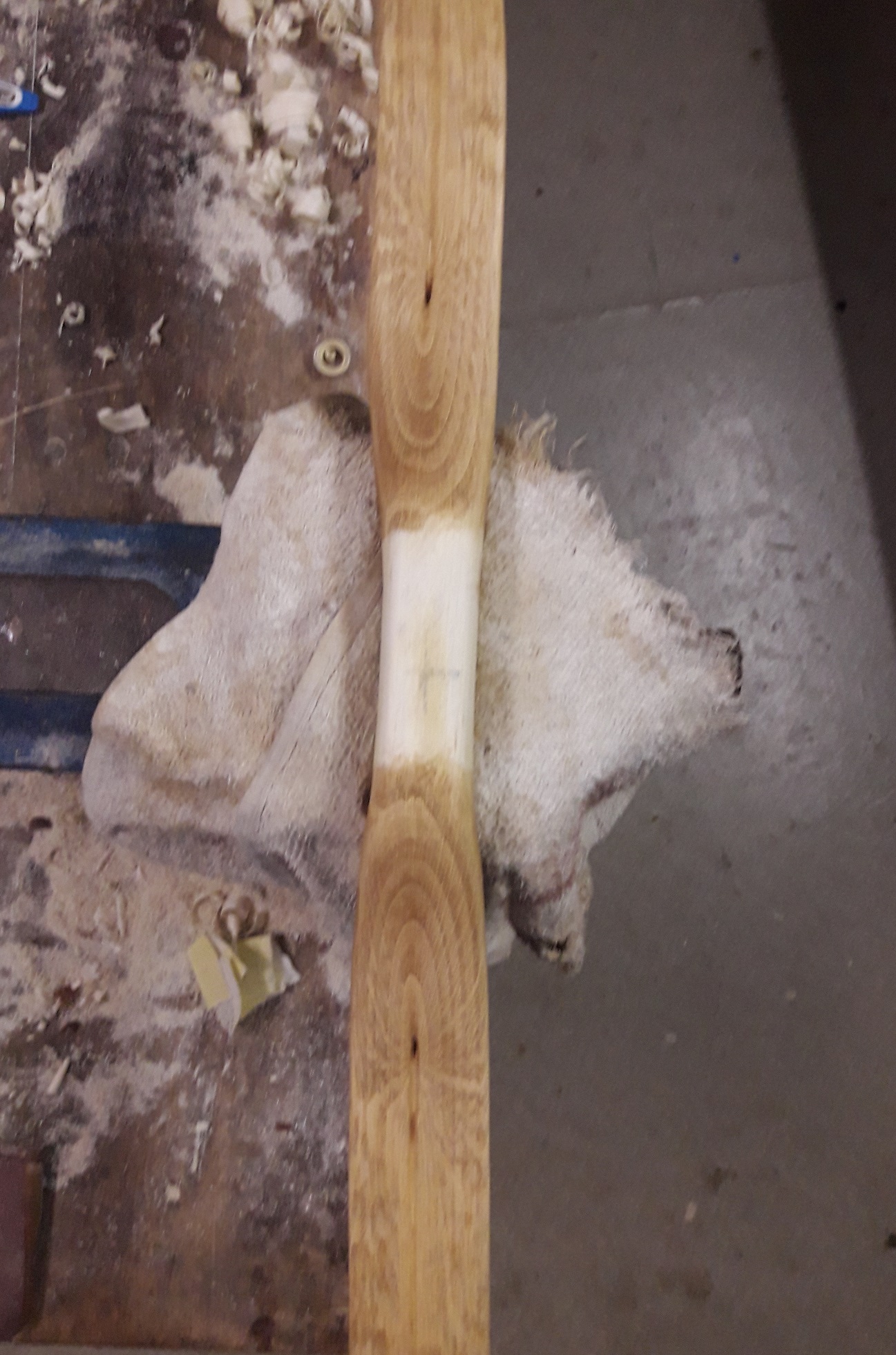

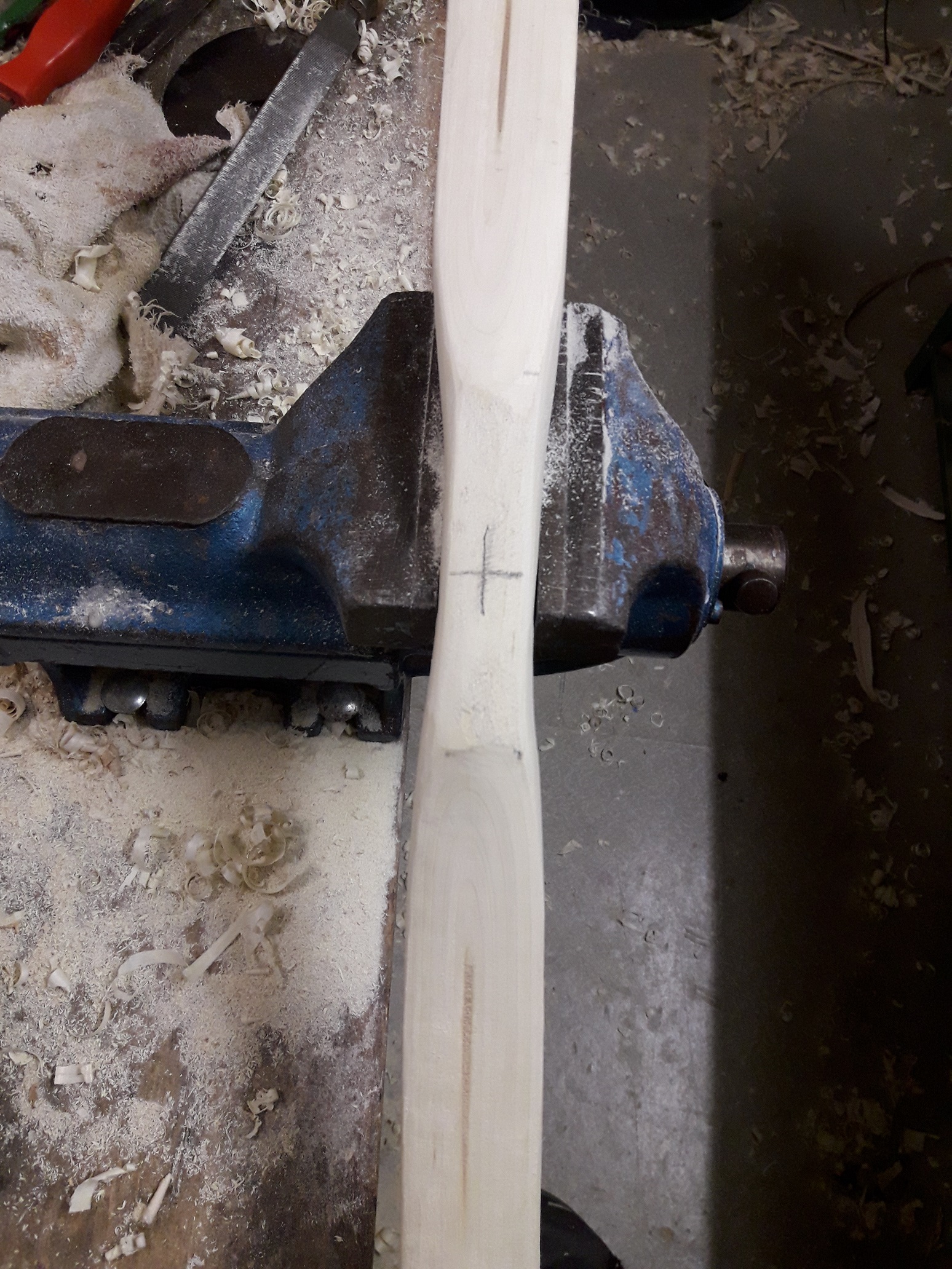

Bissle am Griff schaffen

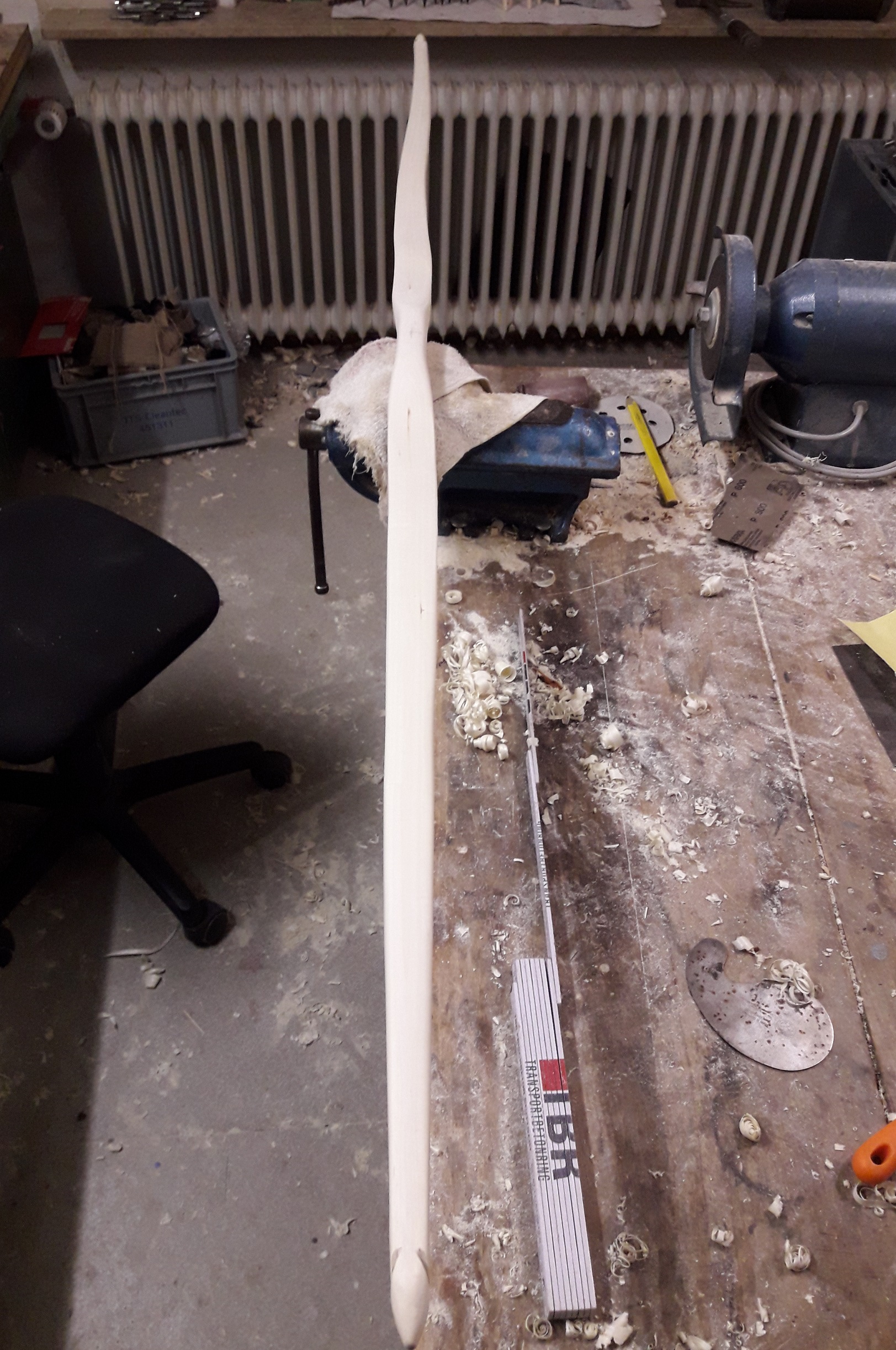

Fadeouts abrunden
Fadeouts abrunden

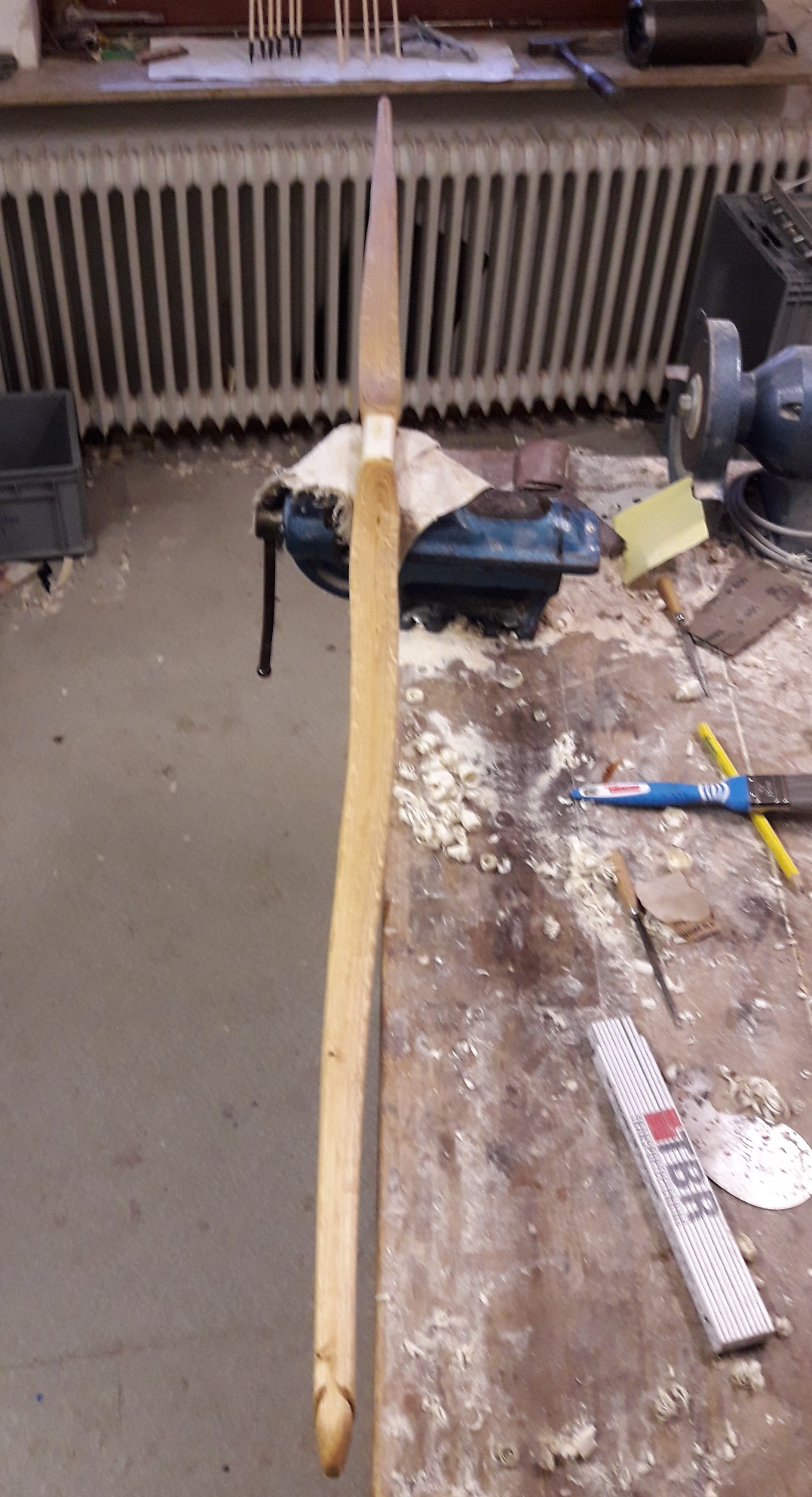

den Markkanal freilegen
die  Tips zurechtGESCHNITZT (grob)

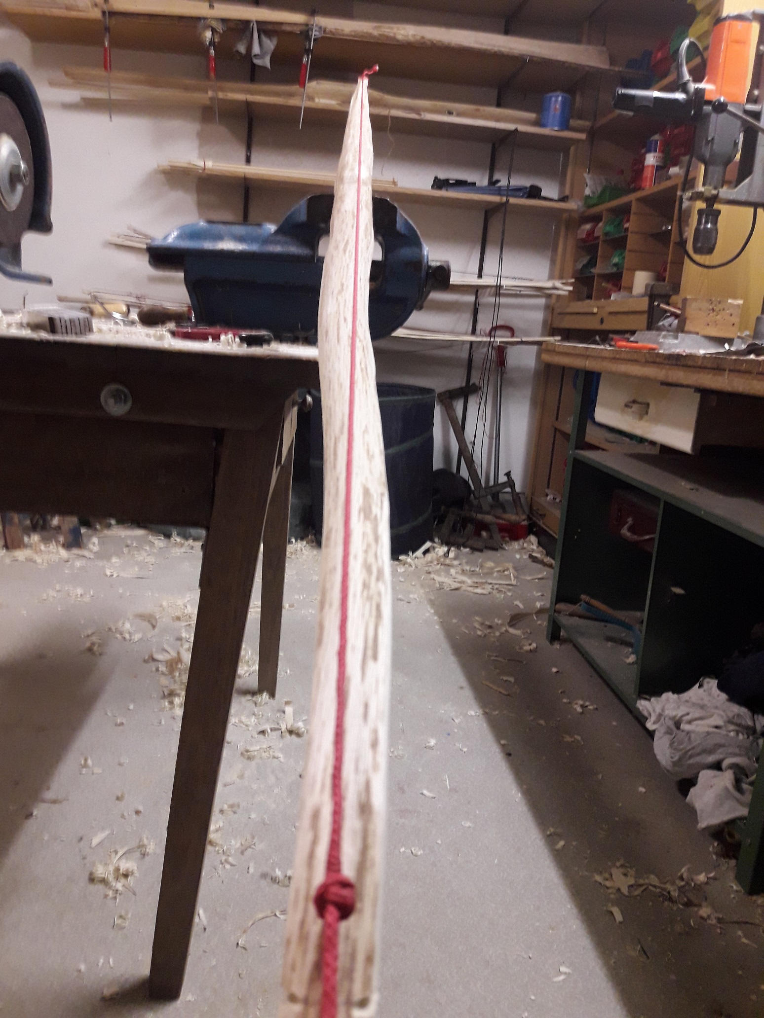

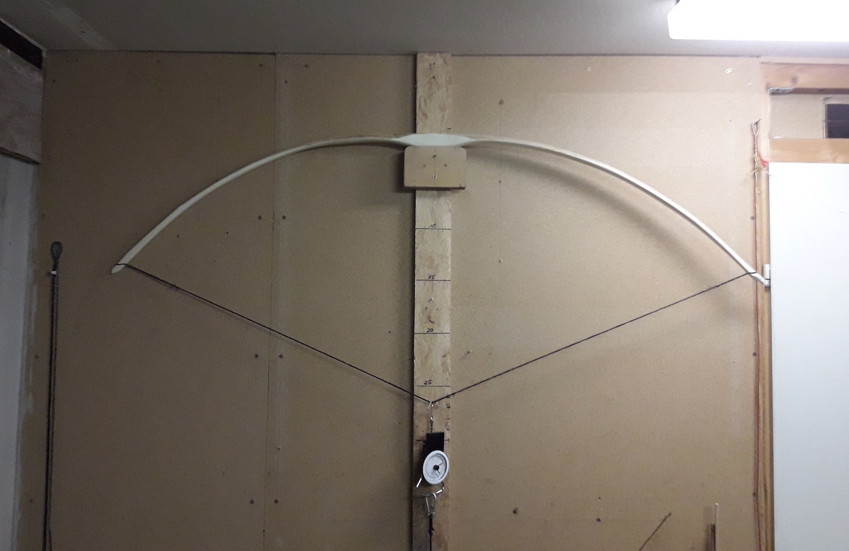

nochmal an den Tillerbaum
hat aber leider am linken WA ein bisschen SET angenommen.. glaub halt echt der war noch ein bissle feucht.. da wird es jetzt wahrscheinlich kritik hageln bzgl tillern etc, aber bin für den 1. Saplingbow noch ziemlich zufrieden :)

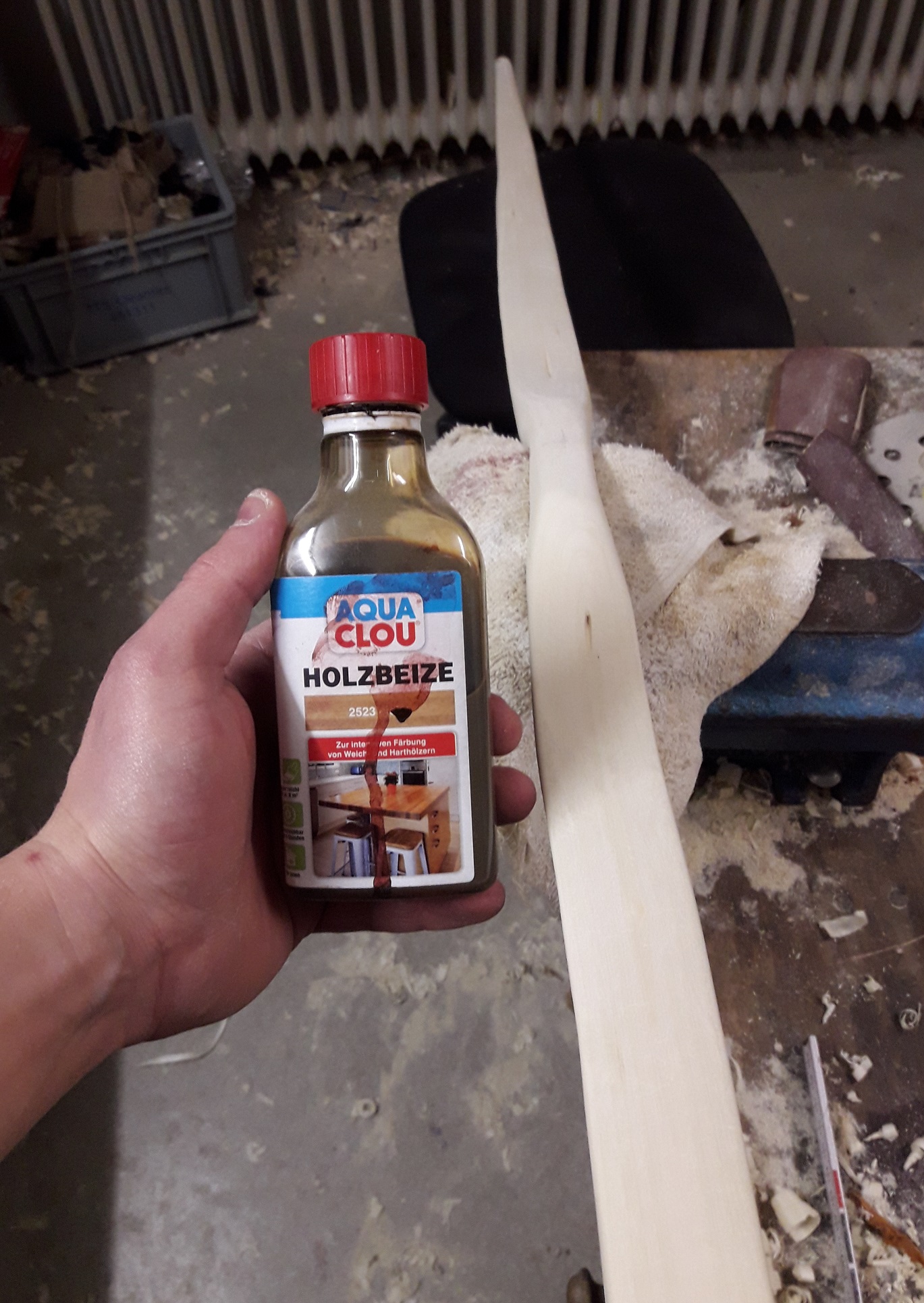

leicht bräunliche Beize

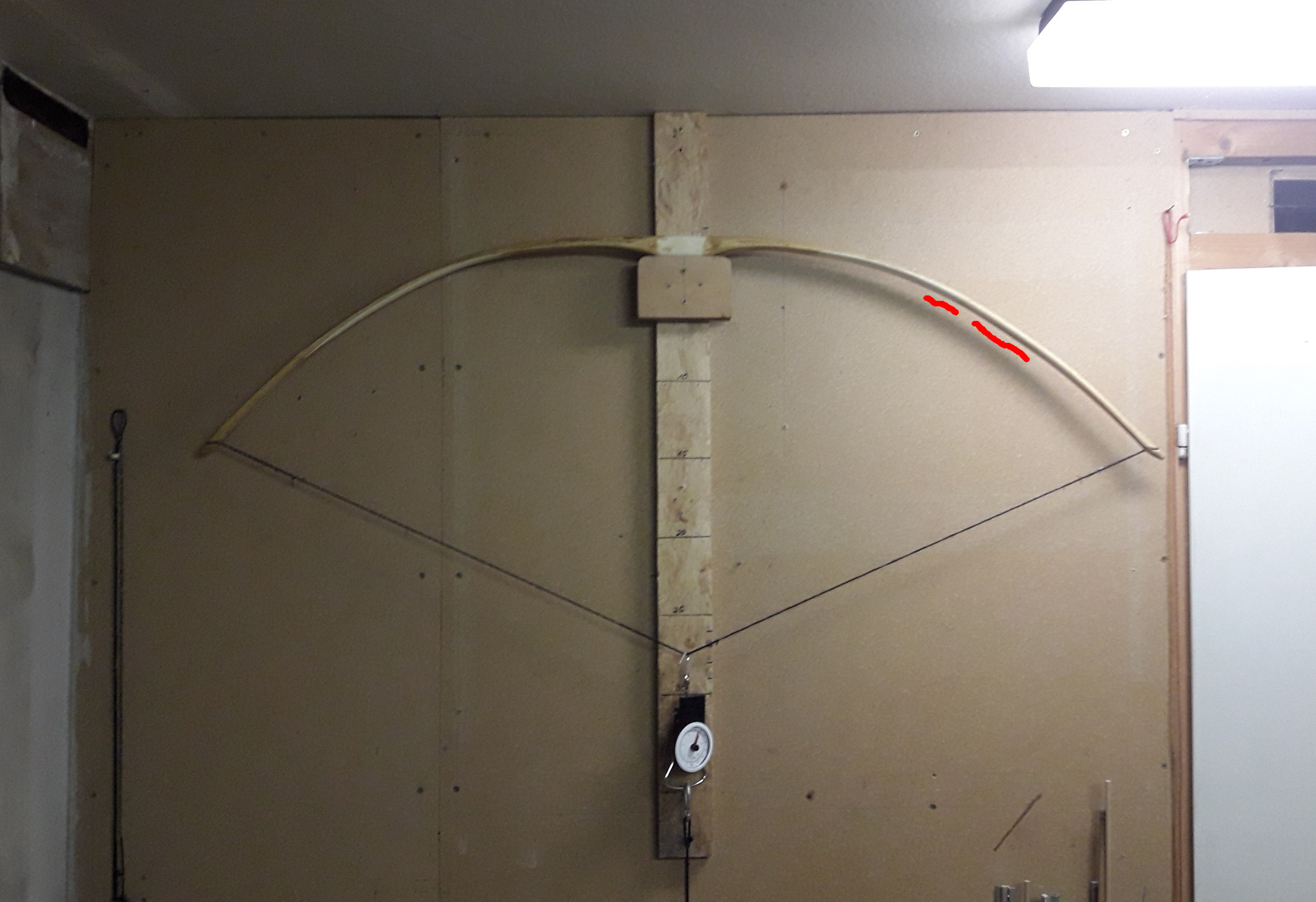

Ich moecht ja ned staenkern, aber mit dem Tiller wird dir ein Hasel ned lang halten, ausser er hat <20#

Was hat deine Haselnuss den jetzt an Zuggewicht? Die Uhr auf dem Auszugsbild ist ein wenig unleserlich.
Wenn du noch >35 # hast, könntest du noch Mitte bis Ende der Wurfarme etwas mehr kommen lassen. Links sieht für mich schlimmer aus, kann aber auch an der Lichtquelle liegen.

Das Set im linken WA kommt nicht von restfeuchte, sondern von Überlastung. Ca. eine grifflänge neben dem Griff biegt deutlich zu stark, der Rest des WA entsprechend zu wenig. Und das set wird noch zunehmen, wenn Du den tiller nicht anpasst.
Grüße-
Beiträge: 1539
Hat gedankt: 63 Mal
Hat Dank erhalten: 101 Mal
Re: Saplingbow 12, MrCanister123, Hartriegel und Haselnuss
Hab mir gedacht dass sowas kommt :-\
Bin jetzt momentan bei 55# bei 27"..
Ist jetzt halt echt die Frage was ich mach

Beize runter kratzen, nach tillern und neu beizen ;)

Ich mach die Tage mal mein Hartriegel fertig und folge nächste Woche euerm Rat :)
Da müsste halt echt noch was runter in der Mitte beider WA, da habt ihr Recht.

So, ich hab in der Mitte der WA und direkt hinter den Fadeouts noch was runtergeschafft.
Sieht um einiges besser aus, danke für eure Tipps.
Mein Gedanke war halt: Ach komm des passt schon so :D

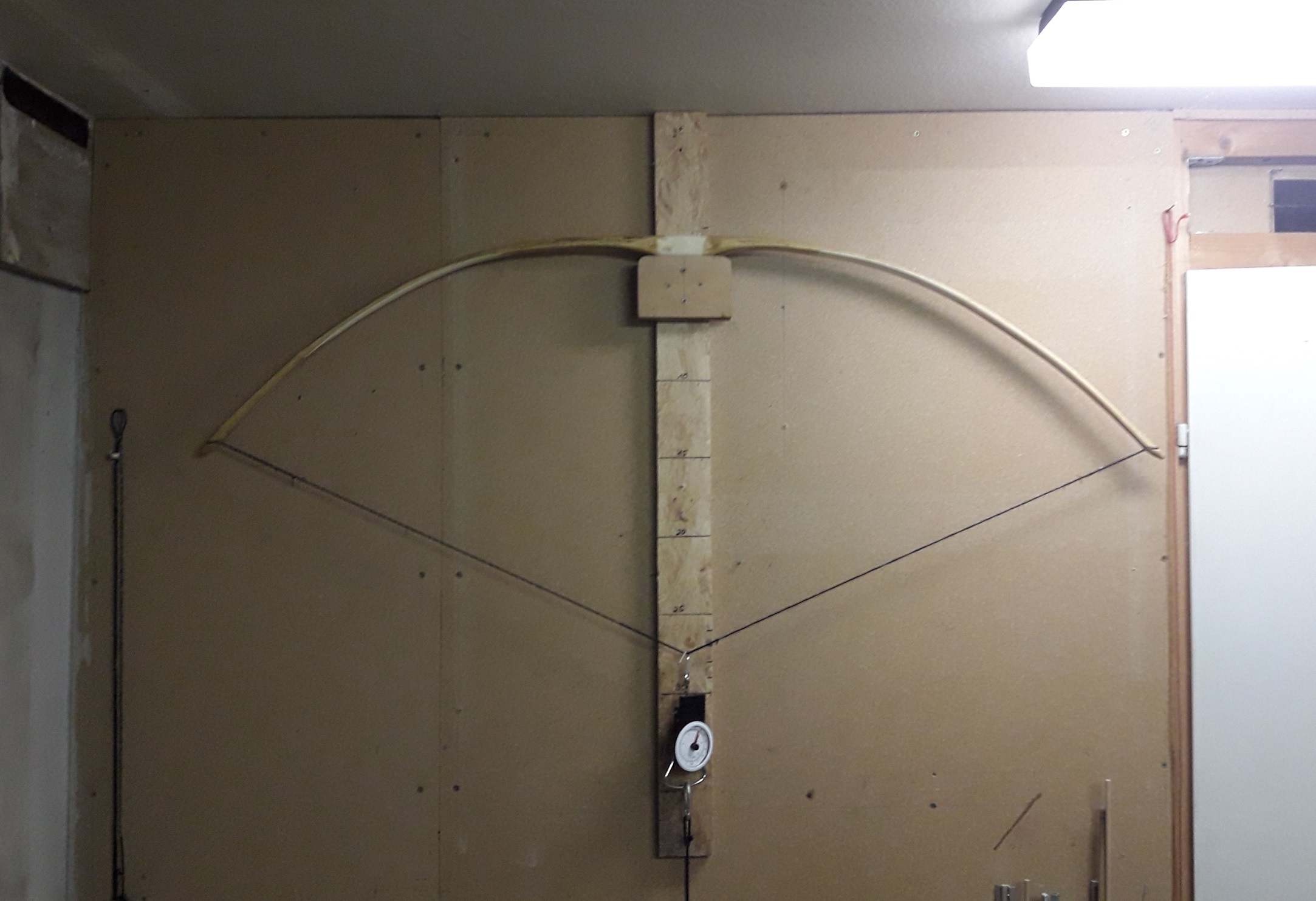

links finde ich ganz gut, rechts würde ich noch etwas angleichen
Für meinen Geschmack könnte er links direkt nach dem Fade mehr biegen, dann verlierst aber Zuggewicht.

Ein bischen ist noch was zu tun ;)
Hier, vergleich mal:
Beiträge: 1539
Hat gedankt: 63 Mal
Gutes Gefühl adeeeee :D
ich habs mir auch gedacht und hab in dem Bereich auch viel runtergeschafft..
Aber irgendwie bleibt er da steif.....
