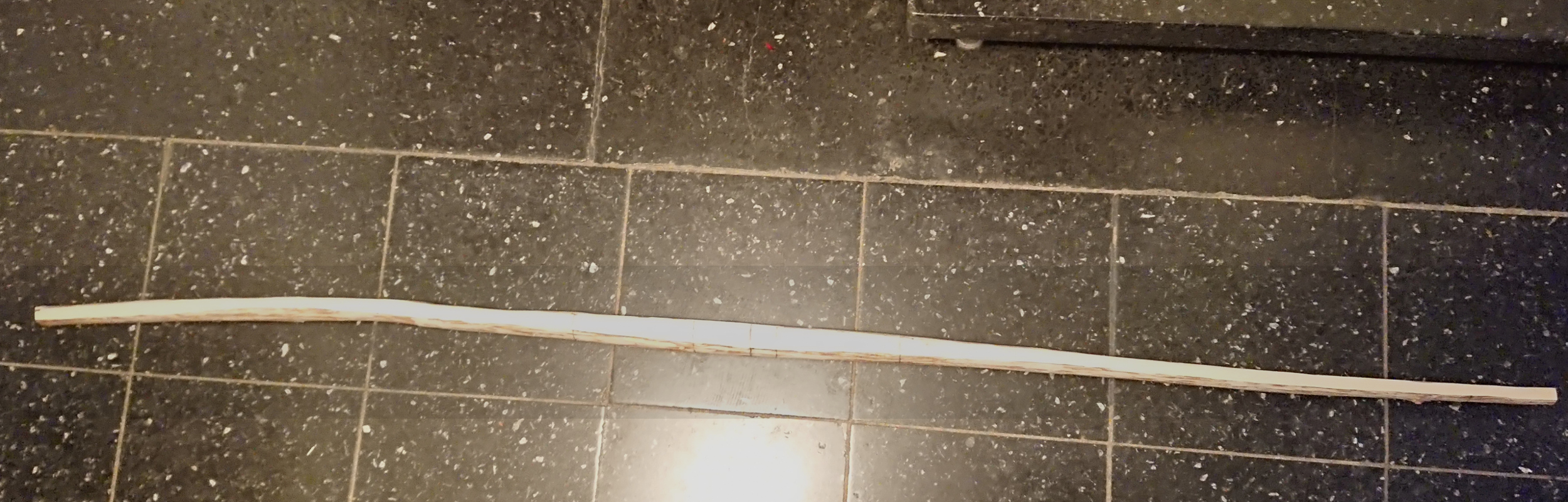

Ich habe heute wieder einen Haufen Späne gemacht und den Stave um einiges verschlankt. Die Gammelstelle ist weg, bislang ist nichts gerissen oder sonst irgendwas passiert.
Nur die leichte S-Form und der Reflex am einen Ende zwingen mich ein wenig zum langsam arbeiten, ich möchte ja nicht schon jetzt was vergurken.

Hi,Sanne,
Sieht gut aus ohne den Gammel

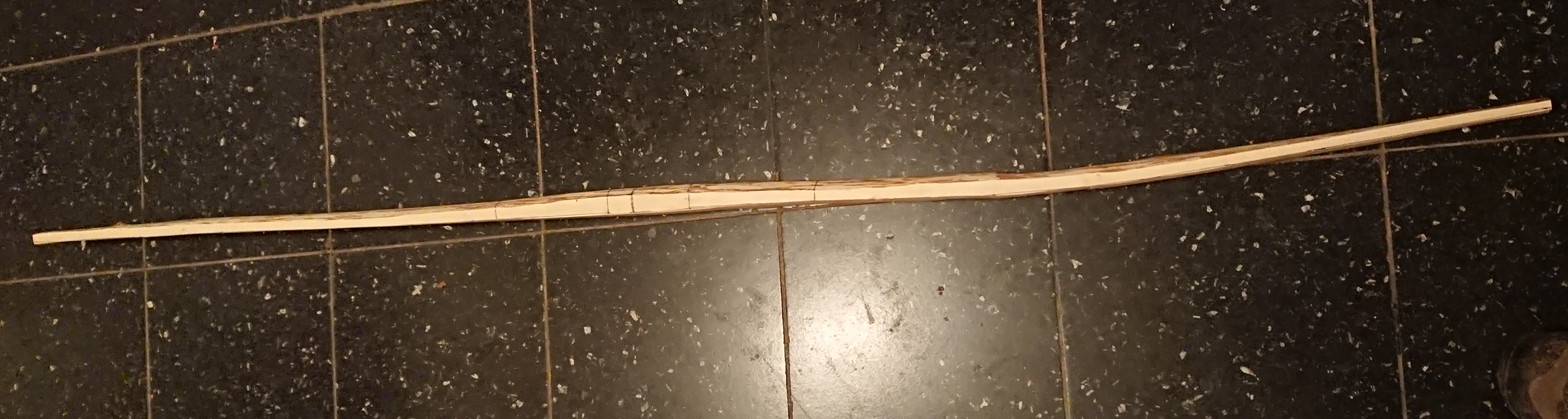

Ich habe auch noch ein Stück weiter gearbeitet.
Griff ist jetzt 30 x 30 mm, Tips 12 x 10 mm. Den Griff werde ich in der Breite nicht mehr abnehmen, da ich von schmalen Griffen Probleme mit dem Druckpunkt im Handballen bekomme.
Im Standtiller fängt der Bogen an, sich ein klein wenig zu biegen, aber er ist immer noch ein ziemliches Kaliber. Ich hoffe, dass ich unter der Woche noch weiter arbeiten kann. Nächstes Wochenende bin ich auf einem Workshop, das heißt, mir fehlt ein komplettes Wochenende.

Der ist ja schon fast Fertig! Noch ein bißchen anspitzen und abrunden, ein wenig Tiller. ..
Und bin immer noch neidisch auf dieses schöne Stück.

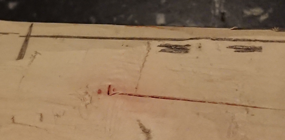

Heute abend habe ich versucht, da noch ein wenig mehr Biegung hinein zu bekommen. Erste Versuche mit einer Spannschnur sehen zumindest nicht so ganz schlecht aus (leider kein Beweisfoto bis jetzt). Die "normale" Seite biegt sich zwar leicht, aber einigermaßen gleichmäßig. Die reflexe Seite lässt sich immerhin über "Normalnull" hinaus leicht in die richtige Richtung biegen. Ich hoffe, ich schaffe es diese Woche noch bis zum ersten Aufspannen auf Standhöhe.
Auf dem Foto sieht man einen kleinen Ast. Was mach ich mit dem? Ignorieren? Rauspopeln und kleben?

Servus,
bei Ästen,
am Besten,
wie immer,
etwas mehr Holz lassen.
