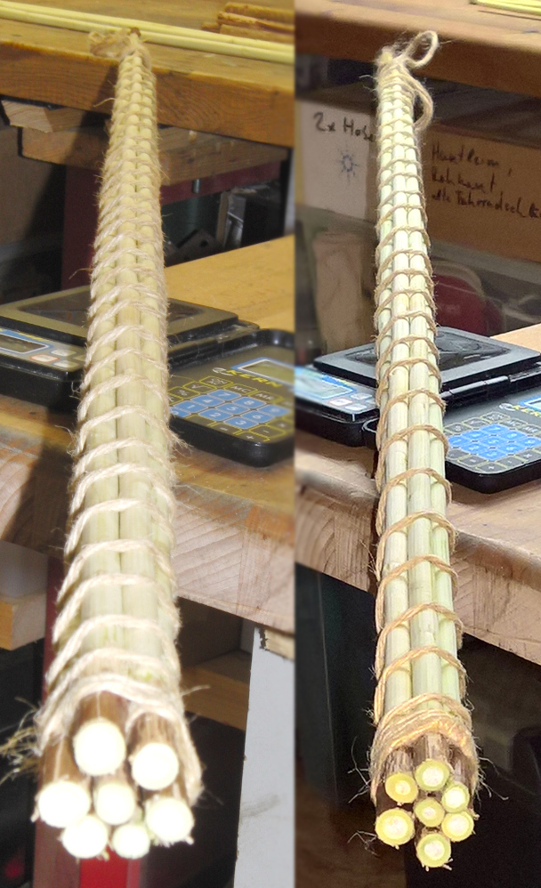

Fotos zu den Pfeilschäften gibt's auch neue:

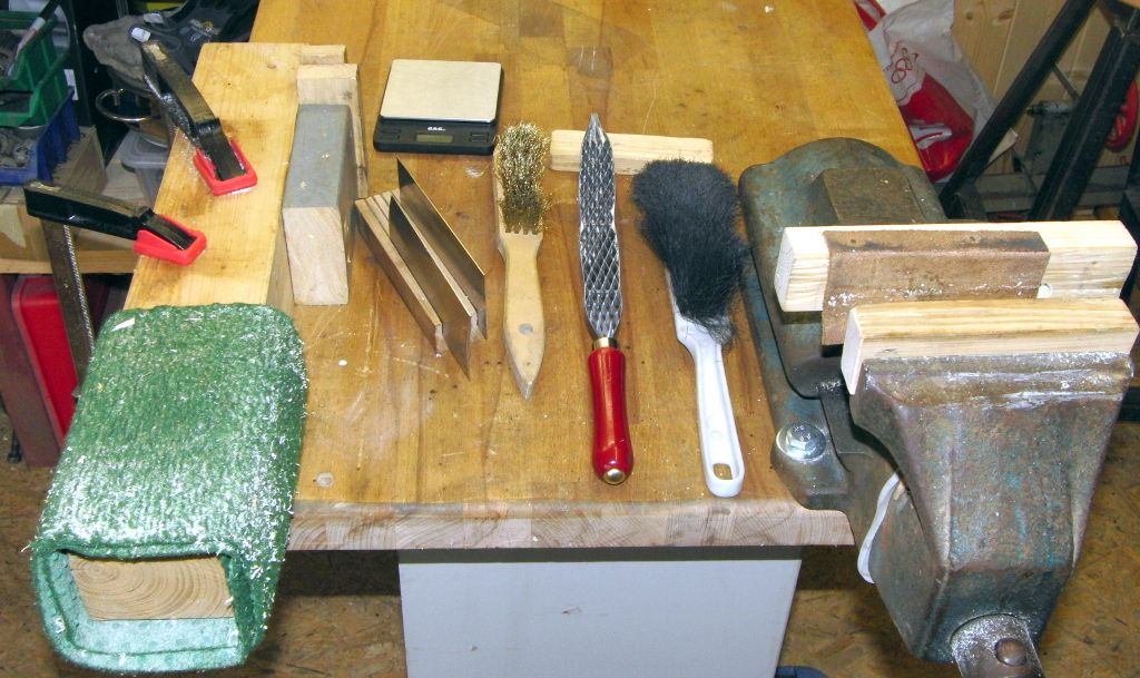

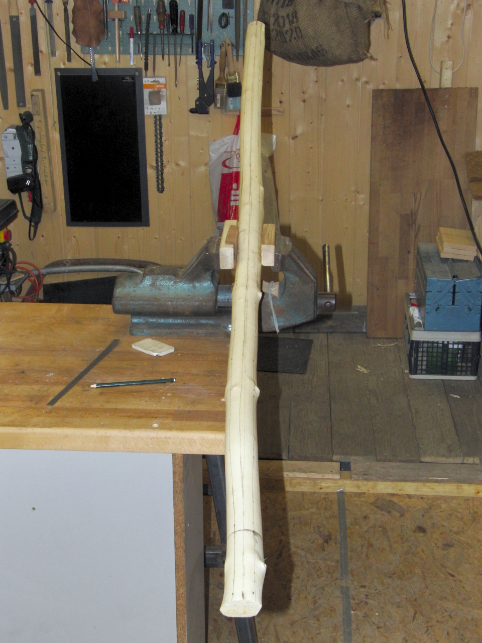

Zwischendurch habe ich dem Stave die Rückenlinie aufgemalt: Die verwendeten Werkzeuge hierfür waren Schraubstock, kleine Nägel, Hammer, Mittenwicklungsgarn und ein Bleistift.

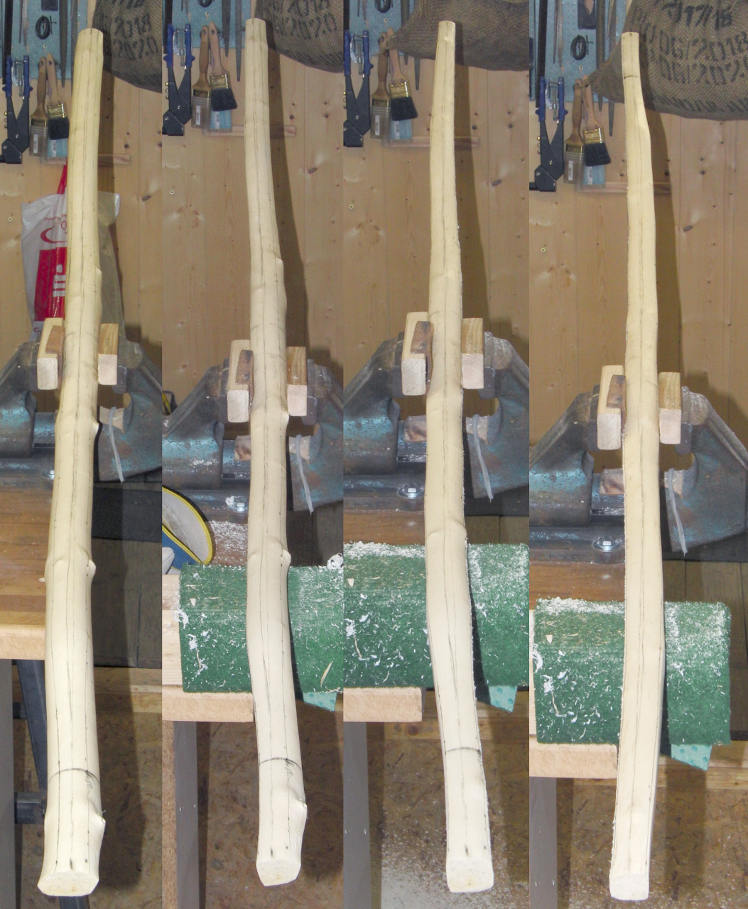

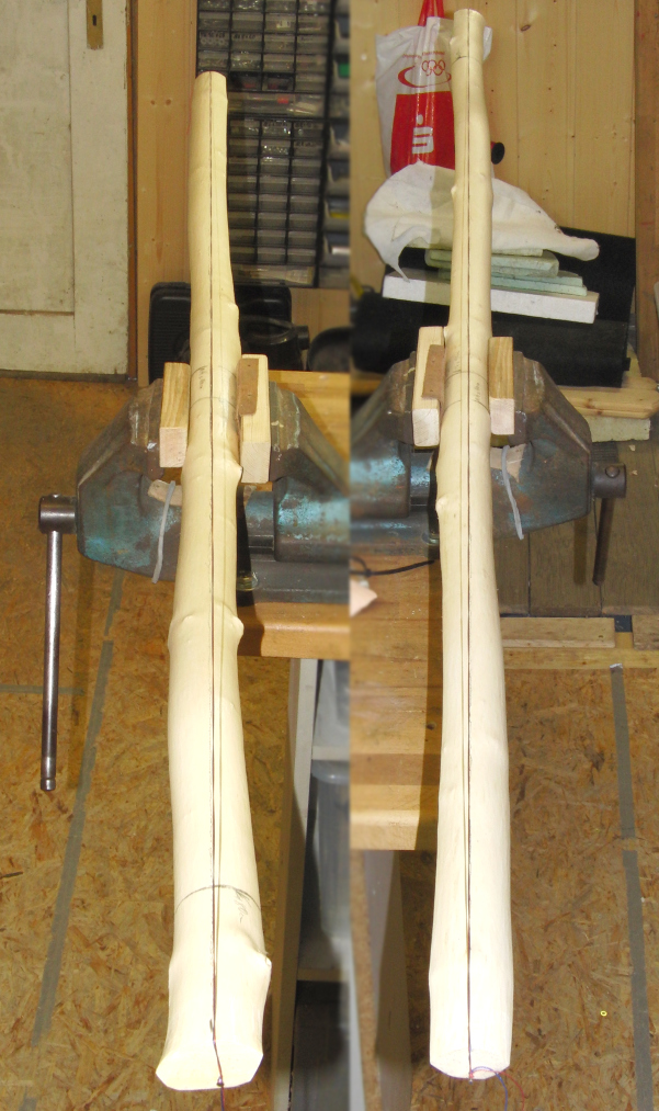

So, es ging auch hier weiter.
Gestern Abend habe ich es wieder in die Werkstatt geschafft und mit Schraubstock, flexiblem Stahllineal, 4B Bleistift und Radiergummi den Breitenverlauf des Bogens markiert.
Auf den Bildern habe ich dann gesehen, dass sich der Reflex noch verstärkt hat.
Die Masse betrug vor dem ersten Anlegen der scharfen Werkzeuge 1497 g

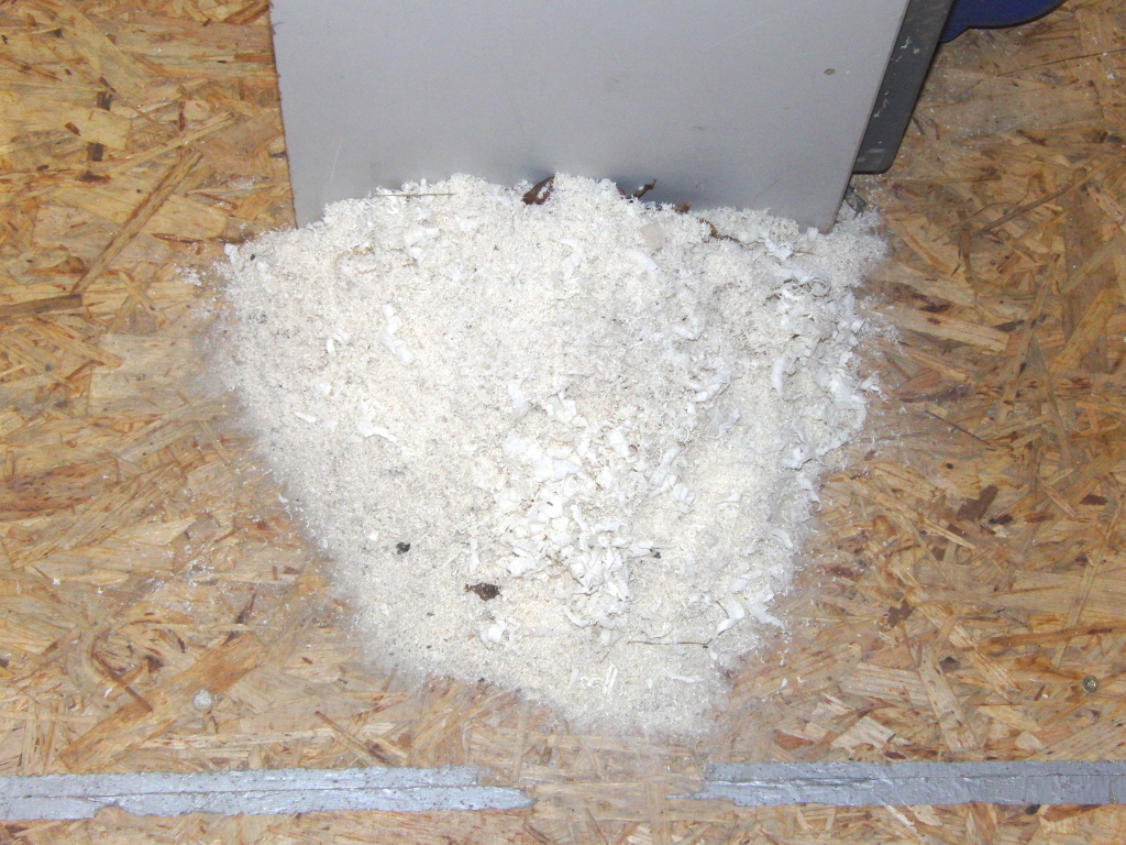

Heute Mittag habe ich mit meinem Lieblingswerkzeug, einer Sägeraspel, die Breite ausgearbeitet.

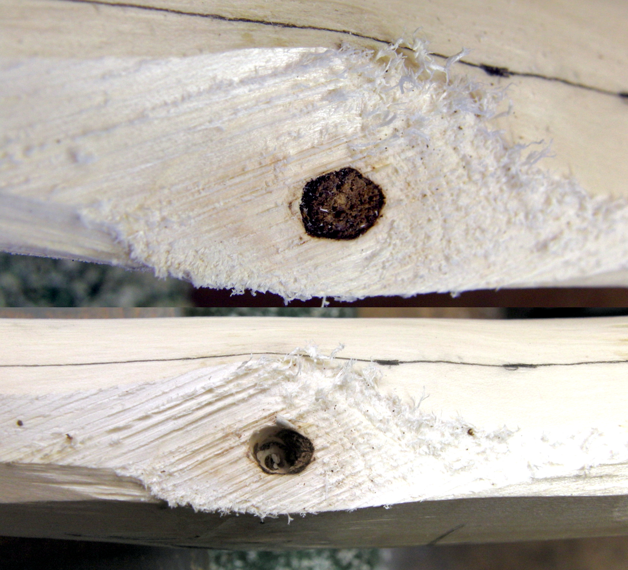

Der Rohling hat in jedem Wurfarm einen ungünstig gelegenen Totast im Biegebereich. Im weiteren Verlauf werde ich diesen wohl mit einem hierauf dressierten großen nachtaktiven Waldvogel auf den Pelz rücken
Wenn ich kein allzu hohes Zuggewicht anstrebe, wird das nach Korrektur schon halten...
Die verwendeten Werkzeuge waren heute Schraubstock, Schraubzwingen, Sägeraspel, Messingdrahtbürste zum Reinigen der Raspel, Ziehklingen, Besen und Waage.
Der Rohling brachte heute schließlich noch 1245 g auf die Waage.
