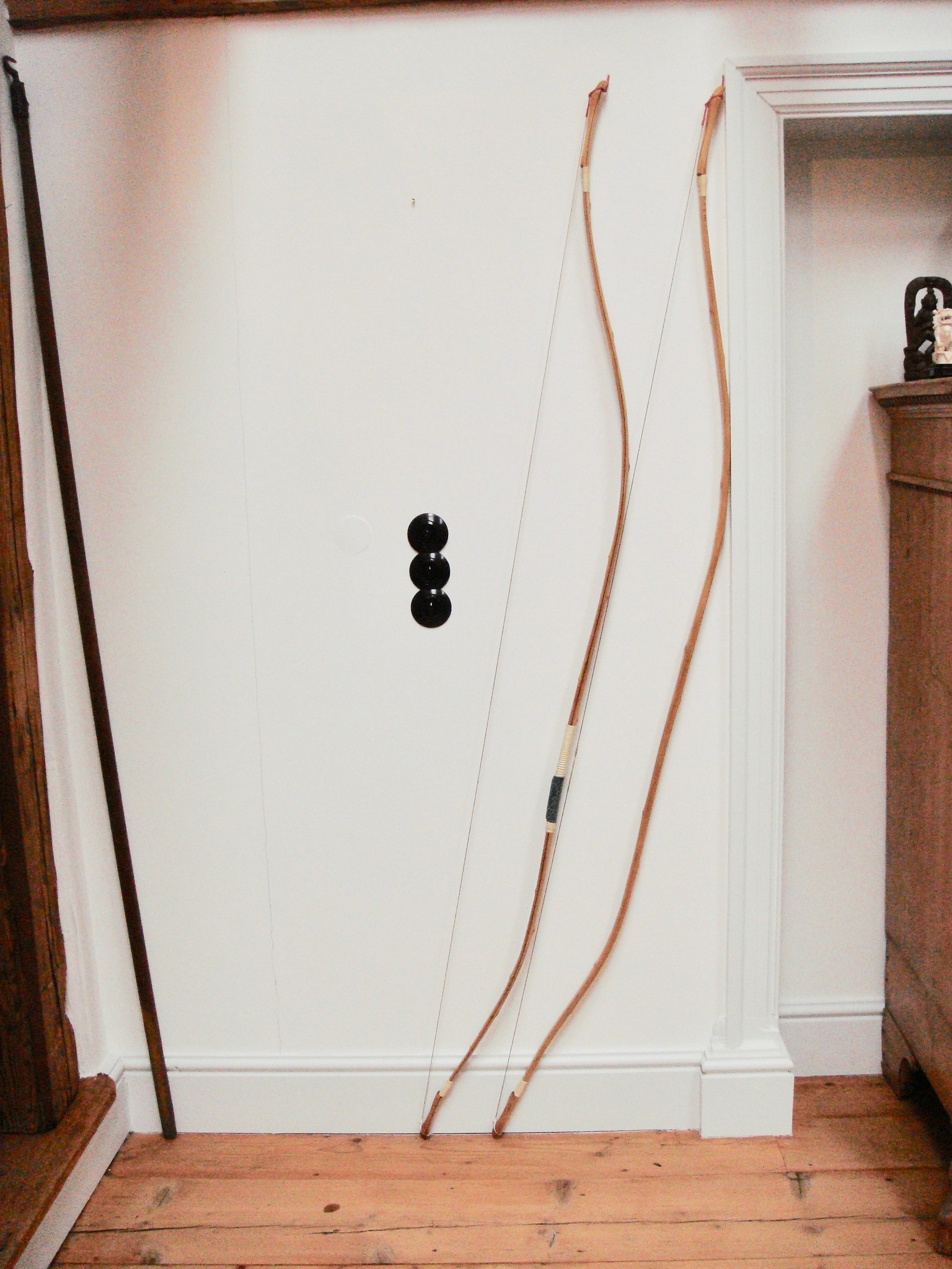

Naja, ich hab' den komischen Nami Bogen von vorhin noch mal etwas in Form gebracht - so gut es geht mit Griff und Yasuri-To dran. Der Bogen ist zudem mit einer Reflex-verleimten Mittellage gebaut, die setzen sich nicht so wie man das erwarten würde...
...jetzt gefällt er mir aber jedenfalls besser.
Die Entscheidung, ob er, oder einer der anderen Blödelbogen, wie eine der historischen Formen aussieht... überlasse ich dem Betrachter. :-\

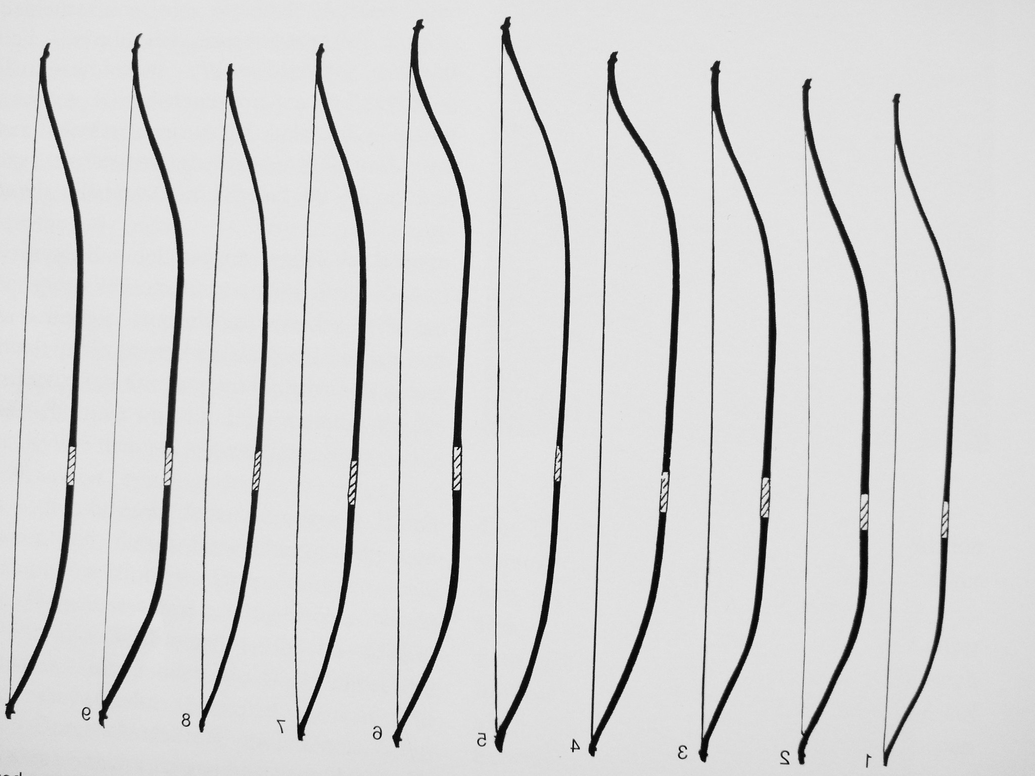

historische Bogenformen, Reflexbogenbuch s.: 175
