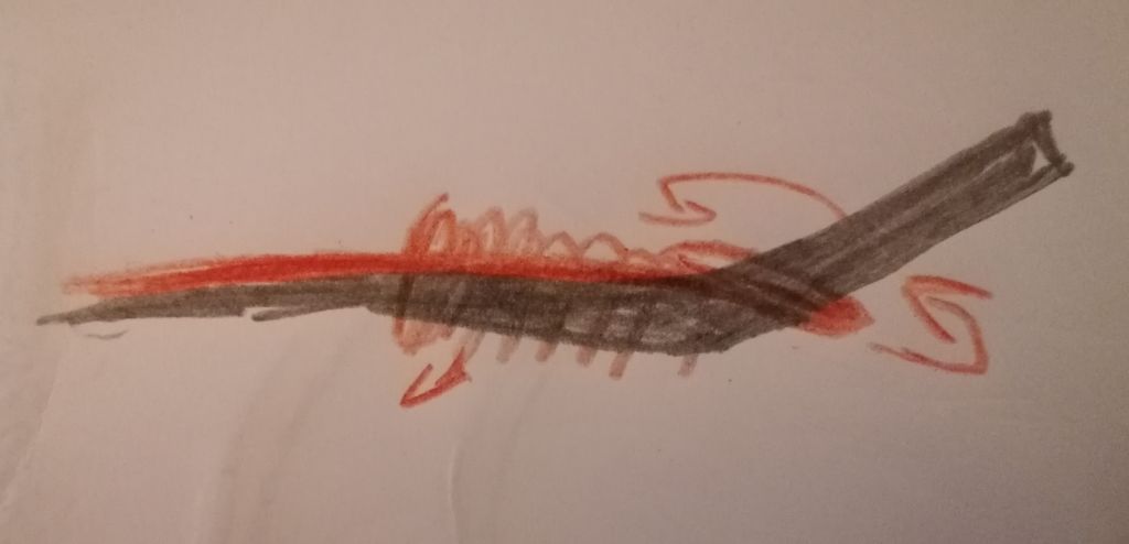

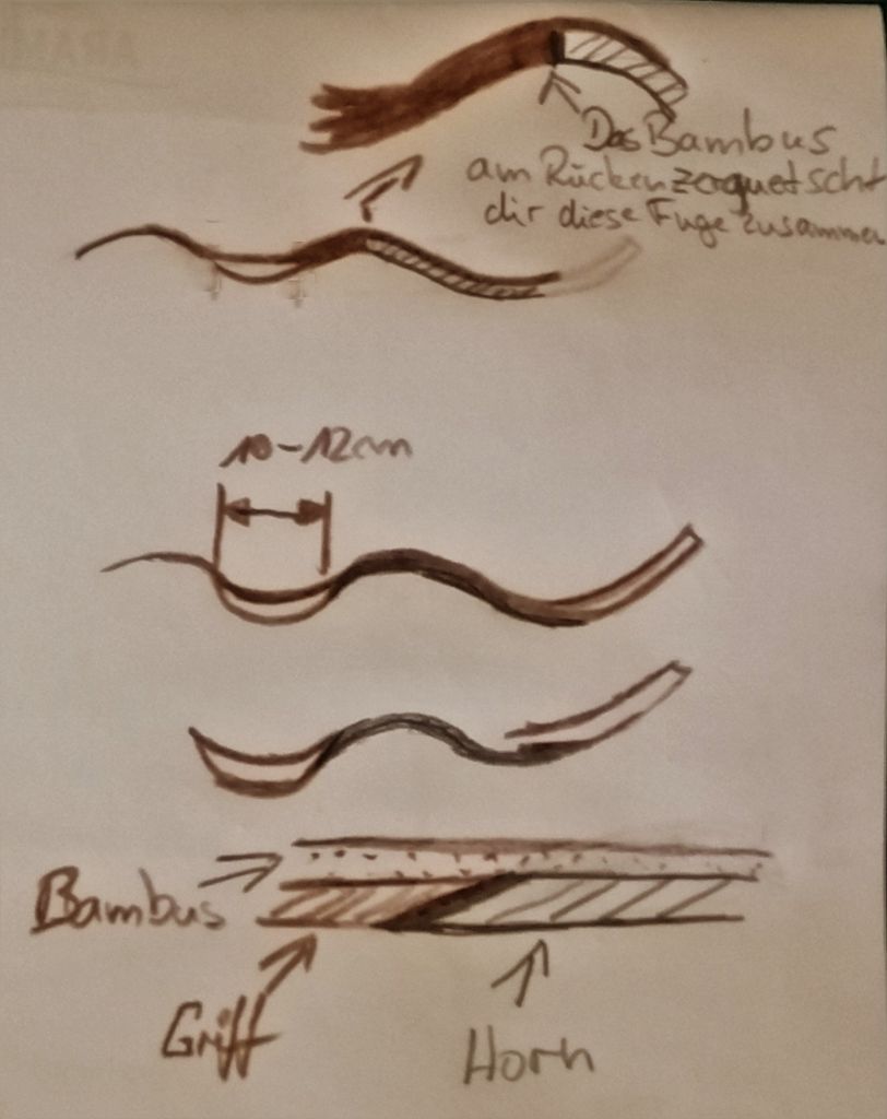

Re: Kompositbogenbau nach Anleitung Reflexbogen
Das hört sich schon besser an
Genau so und zusätzlich von Anfang der Schräge der Siyahs bis min. Mitte komplett umwickeln. Danach kommt die 2. und die 3. Schicht oben drauf. Ja bei deinem geplanten Zuggewicht wirst du nicht um die 3. Schicht herum kommen. Ich denke du wirst 3mm Sehnenschicht brauchen und min. 4 mm Horn... besser 4,5mm da hast du noch was zum Tillern da. Abnehmen geht immer, dran nimmer
Ja ungefähr so wie unten auf dem Bild. Wenn du das Horn so auf Stoß leimen möchtest wie der Griff jetzt ist, wird die Fuge überlastet, da dort die größte Belastung anliegt. Das Bambus hat unglaubliche Kraft und wird durch die Sehnen noch verstärkt. Bei deinem geplanten Zuggewicht würde es dir die Fuge zusammendrücken und es würde eine Schwachstelle entstehen. Wenn du es machen willst mit dem Stoß, dann musst du den Griff deutlich einkürzen, sonst wird das nix. Meine Empfehlung den Griff und das Horn anzuschrägen verteilt die Last auf eine deutlich größere Fläche und wird dadurch nicht kollabieren. Zusätzlich sollte die abgeschrägte Fuge mit Sehnen umwickelt werden, damit sich das Horn nicht abheben kann. Ich hoff das kam verständlich rüber, wenn nicht einfach nachfragen
Hi Hieronimus
Coole Inputs, danke. Vor allem die Skizzen sind enorm wertvoll. Ich führe nebenbei ein Loos-Blatt- Skizzenbuch, indem ich diverse Inputs festhalte. Habe neben "Reflexbögen" auch Traditional Bowyer's Bible und diverse You-tube-Videos konsultiert.

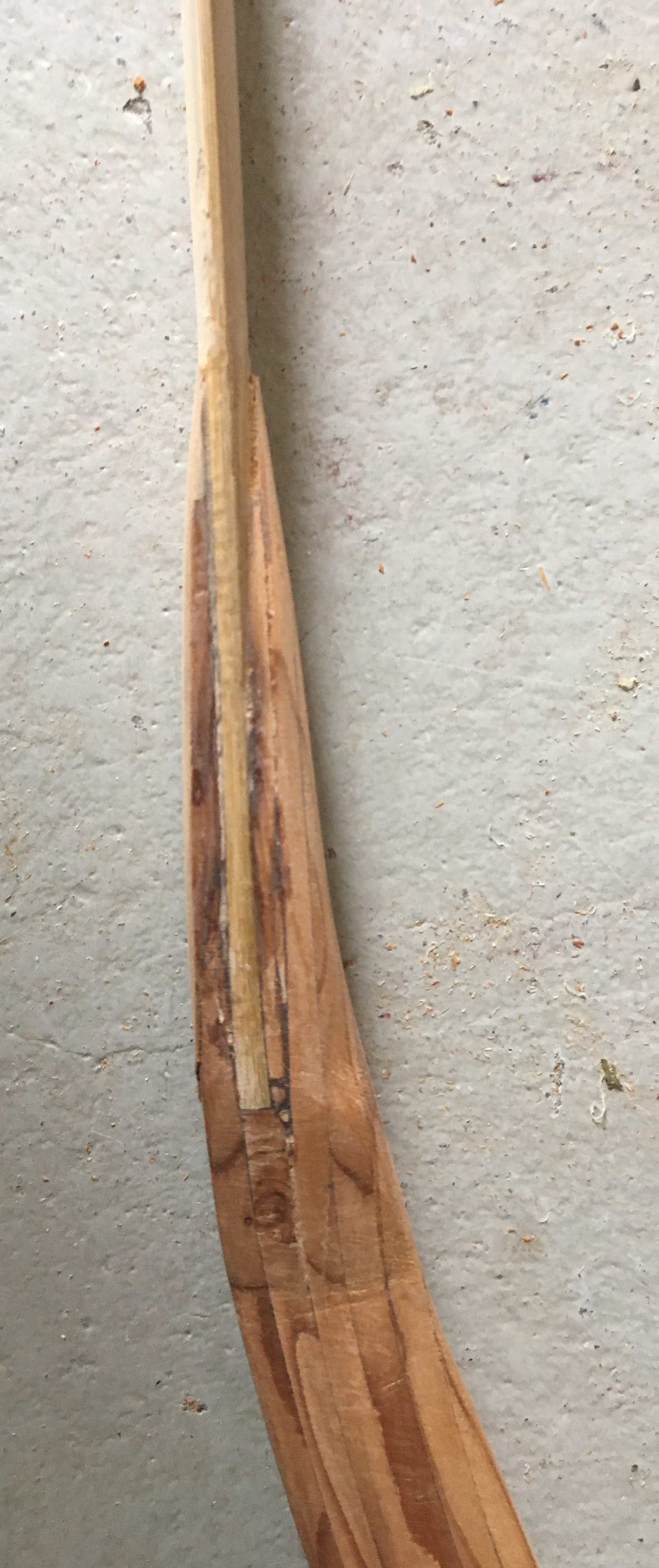

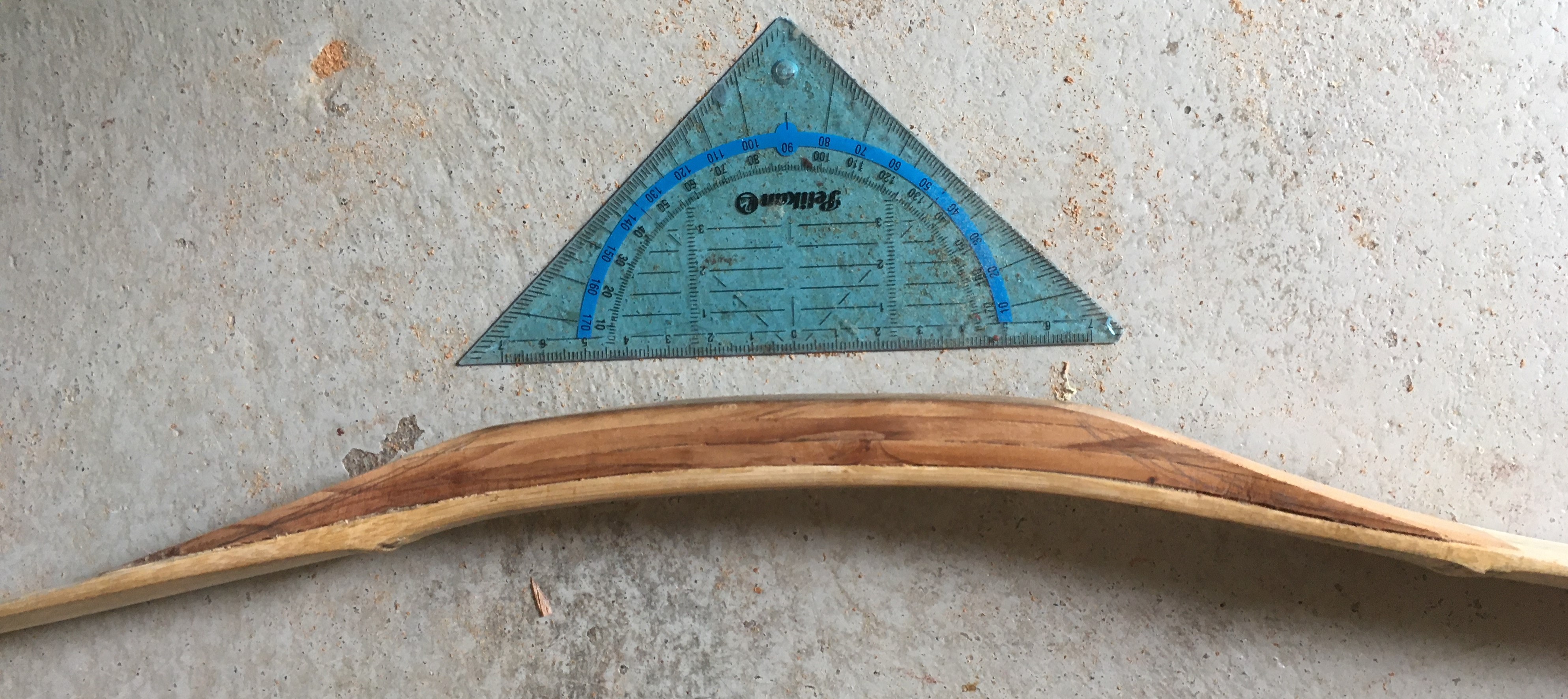

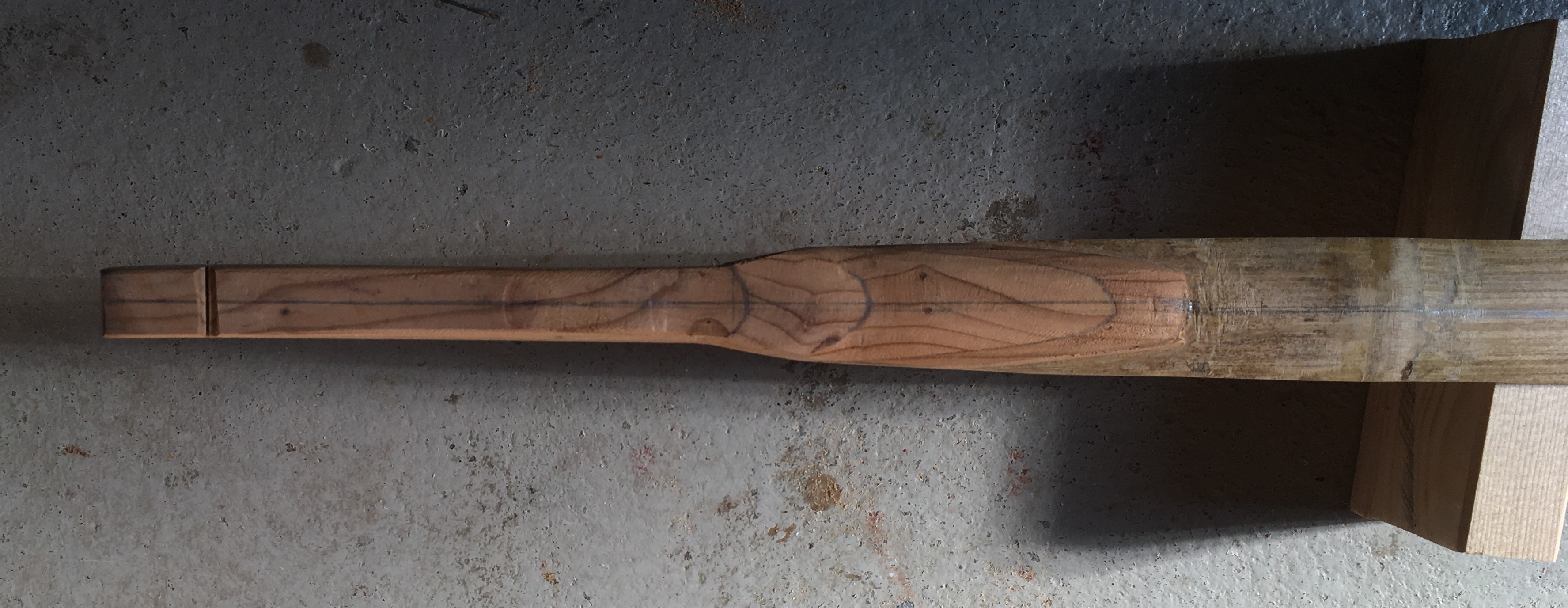

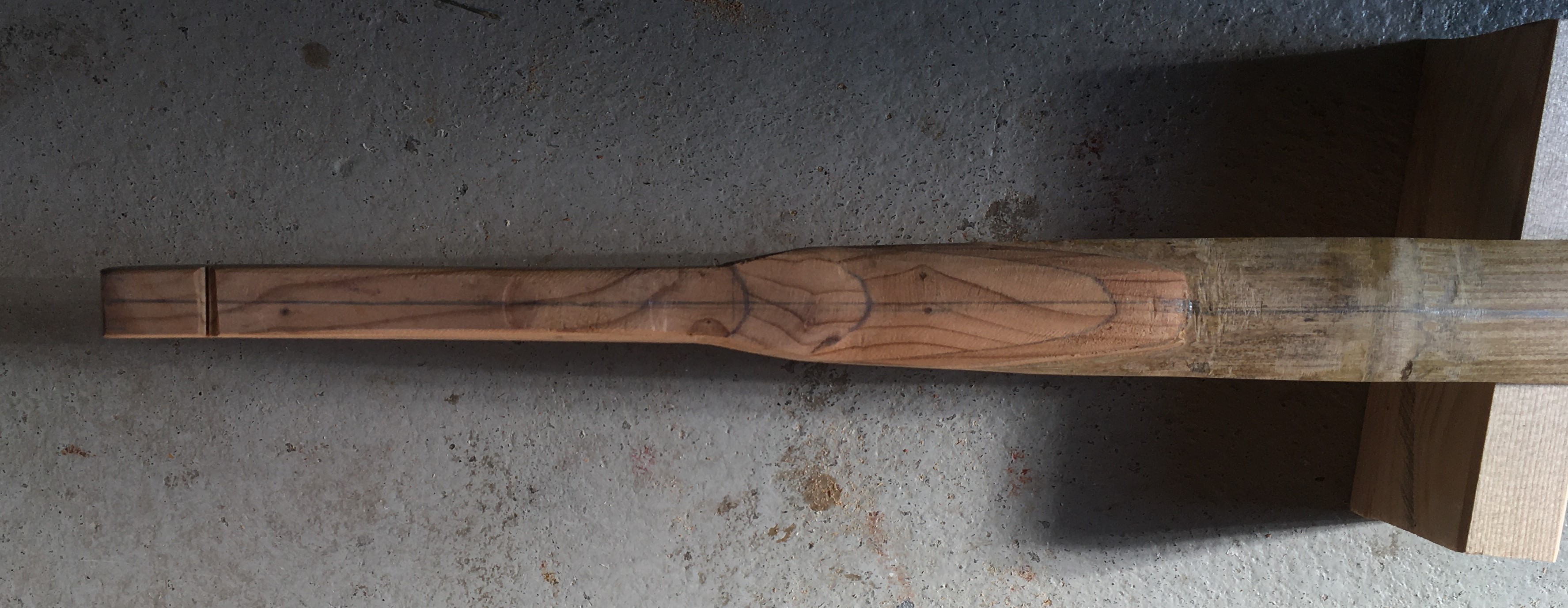

Danke, Hieronimus
Anbei die Fotos vom heutigen Stand:
Also deine Reihenfolge kommt mir genau so realistisch vor wie die "umgekehrte" von Snake Jo. Der Vorteil Deiner Reihenfolge ist, dass der Sehnenbelag über die Kante des Horns gezogen werden kann. Dabei gehe ich davon aus, dass das Horn so oder so nach der fertigen Montage und Trocknung der Sehnenschicht wie beim Holzbogen mit dem senkrechten Messer am Bauch getillert werden kann.
Weiteres Vorgehen:
Für die Montage werde ich einen "Richtrahmen" bauen, in den die Siyahs eingeklemmt werden um die notwendige Vorspannung zu machen und gleichzeitig das Verziehen vermeiden soll.
Bei der Montage des Horns gehe ich davon aus, dass ich zuerst beide Oberflächen aufraue, den Rahmen mit dem Haarföhn und die Hornblatten im Backofen erwärmen dann entfetten mit Aceton und mit UHU Endfest kleben. Anschliessend eng wickeln mit dem Hanfseil. Nach dem Trocknen (10 Tage) vom Richtrahmen herunterholen, mit der Feile den Fade-out spiegeln (also von 4 mm auf Null schliefen).
Dann wieder in den Rahmen und die erste Sehnenlage drauf. Lage eins längs. Eine Wochen trocknen. Dann die Querwicklungen an Siyahs und Griff. Eine Woche trocknen. Dann Lage zwei. Eine Woche Trocknen. Dann Lage drei. Zwei Wochen trocknen.
Siyah-füsse und Griffansätze wickeln.... und dann tillern.
Jetzt wird's spannend.
Deine Klebefugen sind in meinen Augen nicht genau genug gearbeitet. Bei dem großen Arbeits- und Materialaufwand eines Kompositbogens würde ich lieber auf Nummer sicher gehen.

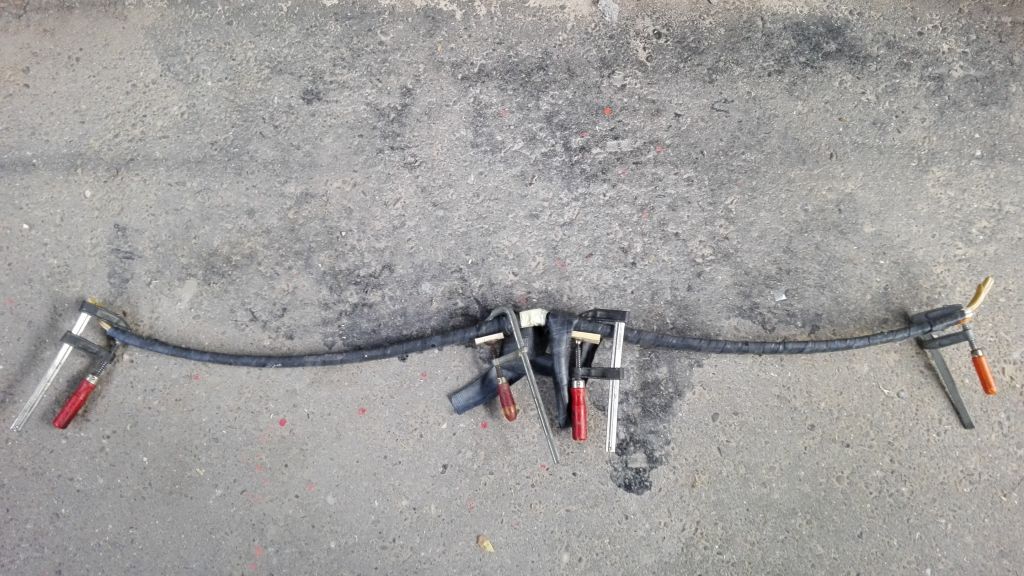

Ich würde, wenn du Epoxidharz nutzt Fahradschläuche nehmen zum Umwickeln. Die bringen einen schönen gleichmäßigen Druck auf das Horn und den Rahmen. sieh Foto …. Bevor du die Schläuche drum wickelst, solltest du Frischhaltefolie drum wickeln und das Bambus mit Malerkrepp auf dem Rücken abkleben. Damit kannst du das überschüssige Epoxidharz besser entfernen.
Die Trocknungsdauer beträgt 24h keine 10 Tage
Danach nicht tillern , sondern Rückwärts aufspannen und min. 3 Monate trocknen lassen
Der Griff sieht jetzt deutlich besser aus, aber deine Klebefuge ist nicht sonderlich gut! Ich würde den Griff in der Mitte auch ein paar mal umwickeln.
Die Siyahs solltest du am Bauch etwas flachen auslaufen lassen.
Hi Hieronimus
Also nicht zu lange warten zwischen den Lagen, aber wenn diese fertig sind das ganze Packet drei Monate ruhen lassen vor dem Tillern. Macht Sinn, da Hautleim langsam trocknet. Wow. Tillern dann irgendwann im Januar 2021. Dafür ist die Luft dann schön trocken.
Naja, dann kann ich in der Zwischenzeit einen neuen Rahmen bauen und den zweiten - besseren - Bogen machen aufgrund der Erfahrungen mit diesem ersten:
1. Neue Formen für die Siyahs bauen
2. Laminate länger dämpfen
3. Bambus auf dem Rücken plan schleifen wo die Siyahs einpassen
4. Schlitz in den Siyahs entsprechend schmaler machen
5. Auf eine symmetrische Verteilung der Nodien achten
Fahrradschläuche? Die sind aus Gummi. Gummi ist luftdicht. Und Frischhaltefolie ist auch luftdicht. Dann trocknet der Leim doch nicht gut, oder? Oder braucht UHU Endfest keine Luftzufuhr?
Merke gerade, dass ich eine zusätzliche Hornplatte brauche - ich ging bei Auslegen des Bogens davon aus, dass das Horn auf Stoss mit Griff und Siyah kommt. Nun wird die Hornplatte 18 cm länger. Brauche somit eine zweite. Kann ich mir nächste Woche beschaffen.
Den Bambus abzukleben ist eine gute Idee. Werde ich machen.
Noch ein letzter Zweifel zur Reihenfolge: Wenn ich als erstes das Horn aufklebe, gebe ich im Grunde genommen die Vorspannung im Deflex vor. Wenn ich die Sehen belege, werden diese sich aber beim Trocknen zusammenziehen. Erzeugt das nicht eine zusätzliche Spannung auf die Hornschicht?
@Tomtom: ja, die sehen ziemlich schlimm aus. Kann versuchen, da nachzubessern. Danke.
