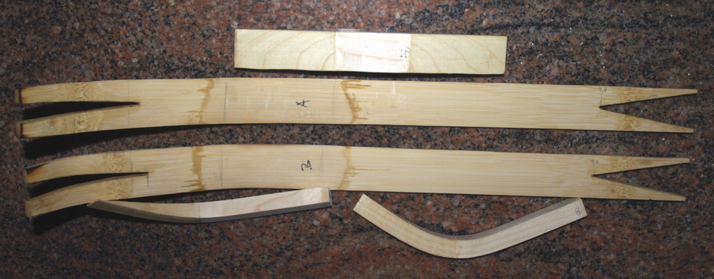

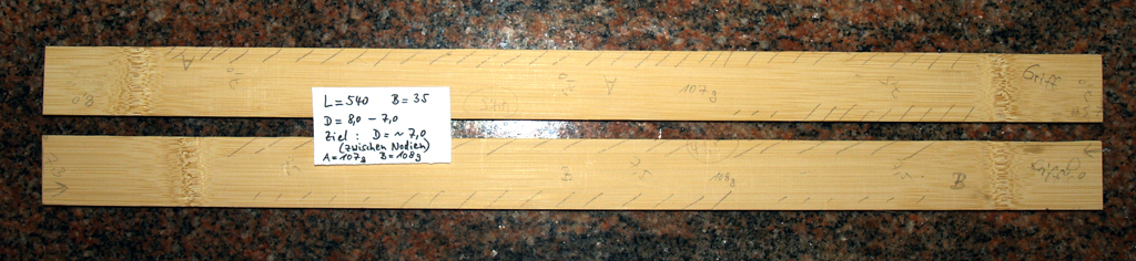

Bambus Sehnen Bogen (es hat mich wieder in Richtung osman. Bogenform gezogen :-) ), heutiger Stand:
--Bergahorn-Brettchen dampferhitzt, gebogen.
--Einzelteile aus Bambus und Bergahorn gesägt, geschliffen (Maße s. Bilder)
--Bambus gebogen, auf Herdplatte erhitzt (Vorrichtung für kleinen Bash-Radius s. Bild) im Bash-Bereich und dann im 2.Step mit derselben Vorrichtung (größeres Rundholz eingelegt) im Kasan-Sal-Bereich. Die Proportionen stimmen nicht genau mit denen der osman. Bögen überein.
--Spleiss-V ausgesägt und wie auch Mittelstück und Bash-Enden mit feinen Rillen versehen.
--Einzelteile mit Hasenhautleim verklebt.
--Nach ca. 1 Woche Trockung werden noch zusätzliche Holzstäbchen längs der Spleisstellen eingeklebt zur Stabilisierung der Klebefuge, es kommen Dickenkorrektur an Bambus, Formgebung von Griff- und Bash-Bereich und der Bogenbreite (semipyramidal). Ich wage mich mit mit dem Schlankermachen von Kasan-Ende und Bash-Bereich noch etwas weiter vor.
Dann gibt’s wieder Fotos mit Infos, ich hoffe es klappt alles . Endgültige Präsentation in extra Thema.
Windkanter
Bash-Einsätze, von Seite
BAmbus-Leisten, roh
BAmbus-Leisten, roh

Einzelteile, fertig zum Verkleben
Feine Rillen in Bash-Einsätzen und Mittelstück
Teile zusammengefügt

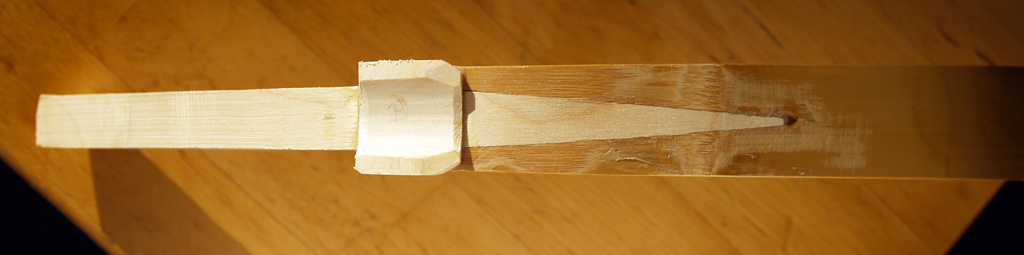

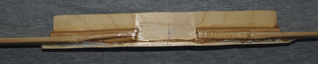

hier die nächsten Steps von Bash-Verstärkung im Nockbereich bis Verstärkung der Mittelstück-Spleisstelle heute. Die Mittelstück-Spleissung muss verstärkt werden, da die Klebefläche Bambus-Ahorn-Mittelstück etwas mager ist (Bambusdicke). Diese Technik habe ich schonmal angewandt bei einem Jugend-Bambus-Sehnenbogen (grob 35# bei 27"), der Bogen ist etwas stärker geworden und wartet jetzt erstmal auf die Verwendung.
Jetzt trocknet die Klebestelle (35%iger Hasenhautleim) erstmal ca. 1 Woche, die Feuchte kann durch das dünne aufgeklebte Ahorn-Brettchen (Mittelstück-Verstärkung) gut entweichen.
Dann dürfte auch meine neue Raspelfeile von D.... da sein und es geht weiter mit der Ausarbeitung der Konturen, das Aufkleben des Sehnenstuhls und die Vorbereitung zur Sehnenauflage.
Bash-Spleissstelle.
Bash-Spleissstelle.
Verstärkung des Mittelteils "unter Zwingen". Material: ca. 4mm Bergahorn, liegende Schichten. Überdeckung der Spleissstelle.
Den Nockbereich habe ich mit einem Bergahorn-Keil (35%iger Hasenhautleim) verstärkt, das sollte reichen, Horn wiegt halt mehr. Schichten senkrecht auf Bash stehend. Bash wird dann später am Ende der Verstärkung gekappt.

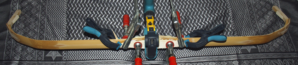

hier geht’s ein Stück weiter.
Die Entscheidung, beide WA´s aus einer rel. dicken meiner Bambuslatten zu machen, hat eine ziemliche Fitzelei im Spleissbereich des Mittenstücks nach sich gezogen. Die Bambuslatte war über die Länge und die Breite schwankend in der Dicke und ich wollte die 2 Stücke mit den längsten Nodienabständen heraussägen. Die Folge war eine recht unterschiedliche Dicke im Mittelstückbereich. Diesmal habe ich die Nodien hier nicht abgeschliffen, was es allerdings nicht besser machte. Ich hoffe, die schonmal angewandte Methode des Verstärkens mit Bambusstäbchen funktioniert auch hier (s. Fotos). Die Verstärkung (auch bauchseitig= Bild 6, über Spleiss) halte ich für notwendig, weil die Klebefläche zwischen Bambus und Ahorn etwas klein ist.
Die Schritte seht Ihr in den Bildern. Zum letzen Bild: weiter auszuziehen habe ich mich nicht getraut, es hat schon 1x leicht geknackst, meist (!) ist sind das nur Leimansammlungen, keine Klebefugen.
Windkanter
Hier scheint mir, daß der linke WA mittig und eher zum Mittenteil hin etwas steifer als der rechte WA ist, ich schabe ein wenig ab.
Zuletzt geändert von Windkanter am 12.01.2021, 07:45, insgesamt 1-mal geändert.
Beiträge: 7181
Hat gedankt: 217 Mal
Hat Dank erhalten: 216 Mal
Re: Holzkompositbogen: Planung und viele Fragen
Der Schattenwurf vom Blitz oder der Lampe erschwert mir eine Beurteilung der Biegezone auf dem Photo.

hier nochmal Bilder ohne Schatten (z.T. nachbearbeitet bzw. nachgepfriemelt).
Meiner Meinung nach müsste im und um den Kasan-Radius bei WA Nr. A (rechts) etwas Rücken-Material weg und beim linken WA Nr. B etwas Material (von Bambus-Innenseite=Rücken) etwa in WA-Mitte auf ca. 15cm Länge weggenommen werden.
Mal sehn, was andere sehn. Kra ?
Windkanter
Beiträge: 8822
Hat Dank erhalten: 109 Mal
@Windkanter: Da das Bambus aufgrund der Nodien immer variiert in der Dicke würde ich mir jetzt noch keinen Kopf machen und nichts wegnehmen, sondern mit dem Sehnenmaterial ausgleichen. Das klappt gut und wenn nicht in einer Schicht, dann in der zweiten oder dritten.
